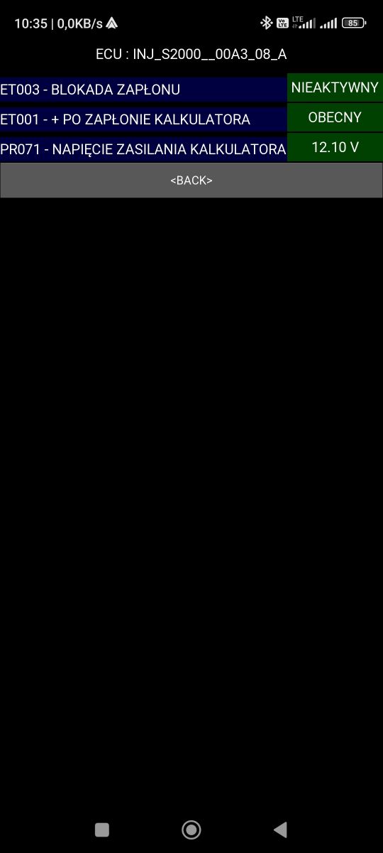

    janosiksik
    Czas najwyższy sprawdzić czego brakuje na cewkach. Zasilania czy wysterowania. Ogólnie na mój nos, masz problem z zasilaniem. Jaki dokładnie masz teraz błąd?
  • #3 20458858

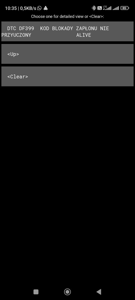

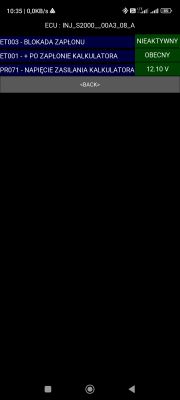

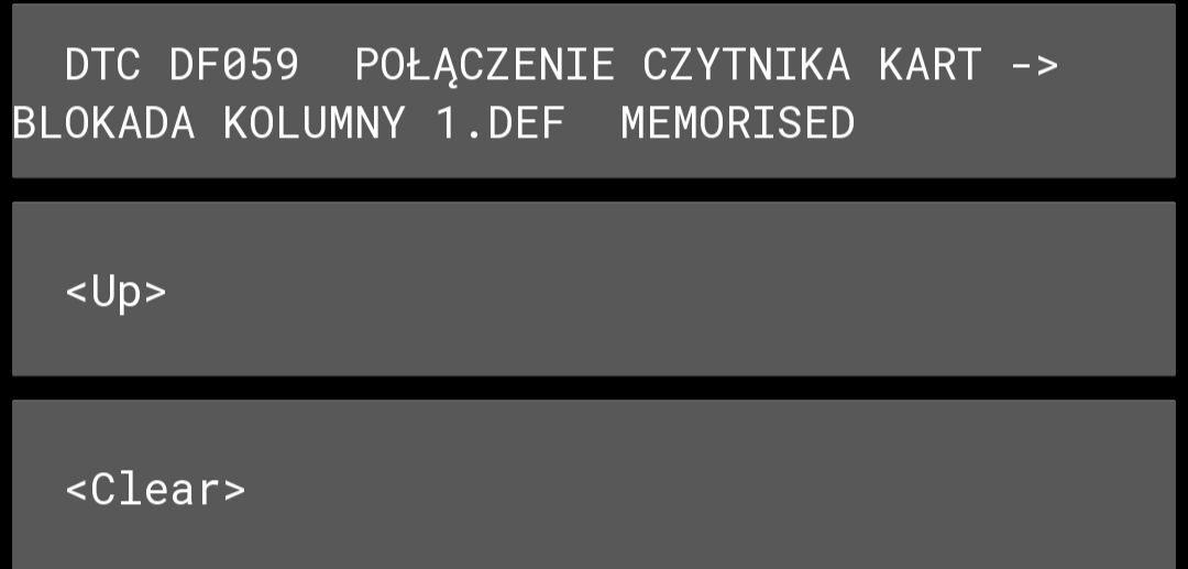

    cyzc725
    Aktualnie mam dwa błędy przy czym błąd DTC DF399 pojawia się jedynie na kilka sekund Brak iskry Renault Laguna II 1.8 2002r: problem z kartą, przyciskiem start/stop, blokadą, zdjęcie Brak iskry Renault Laguna II 1.8 2002r: problem z kartą, przyciskiem start/stop, blokadą, zdjęcie Brak iskry Renault Laguna II 1.8 2002r: problem z kartą, przyciskiem start/stop, blokadą, zdjęcie
