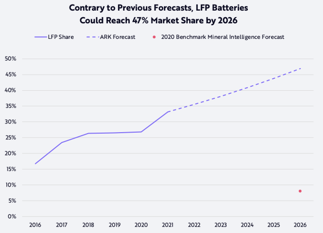

    Wśród wielu dostępnych prognoz, raport ARK Investment Management LLC zakłada, że udział w rynku tańszych akumulatorów LFP wzrośnie z około 33% w 2021 roku do około 47% do 2026 roku.
    Oczywiście wszystkie te predykcje należy traktować z dużym przymrużeniem oka. Na przykład jeden z analityków giełdowych, który prowadzi globalne badania akumulatorów dla pojazdów elektrycznych w UBS Group AG, oczekuje obecnie, że maszyny EV wyposażone w jednostki LFP będą stanowić 40% światowego rynku do 2030 roku, w porównaniu z poprzednią prognozą wskazującą na 15%. Jak widać, analitycy są dosyć elastyczni w swoich przewidywaniach i zmieniają je w rytm nowych danych. Co jednak pokazuje, jak niedokładne mogą być ich prognozy.
