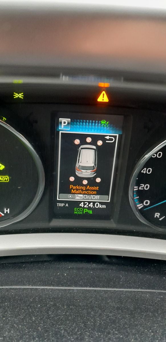

    W mojej Toyocie Rav 4 2016r pojawił się problem z parkowaniem.
    Na ekranie wyświetla się awaria jak na zdjęciu, kamera cofania działa, nie ma natomiast sygnałów gdy zbliżam się do przeszkody, zarówno tył jak i przód.
    Od pewnego czasu podczas deszczów zauważyłem że jeden z czujników tylnych ciągle pokazywał że jestem w pobliżu przeszkody, gdy postał w ciepłym garażu awaria ustępowała.
    Czy myślicie że ten konkretny czujnik się uszkodził całkowicie i powoduje widoczną awarię ?
    Czy dam radę to samodzielnie zdjagnozować Czy tylko serwis ? Toyota Rav 4 2016 system parko - Awaria systemu parkowania ciągły sygnał dźwiękowy
  • #2 20459379
    piotrekwoj1
    Na 99% masz uszkodzony ten czujnik który pokazywał "głupoty" na deszczu.
