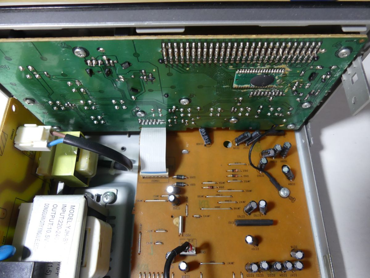

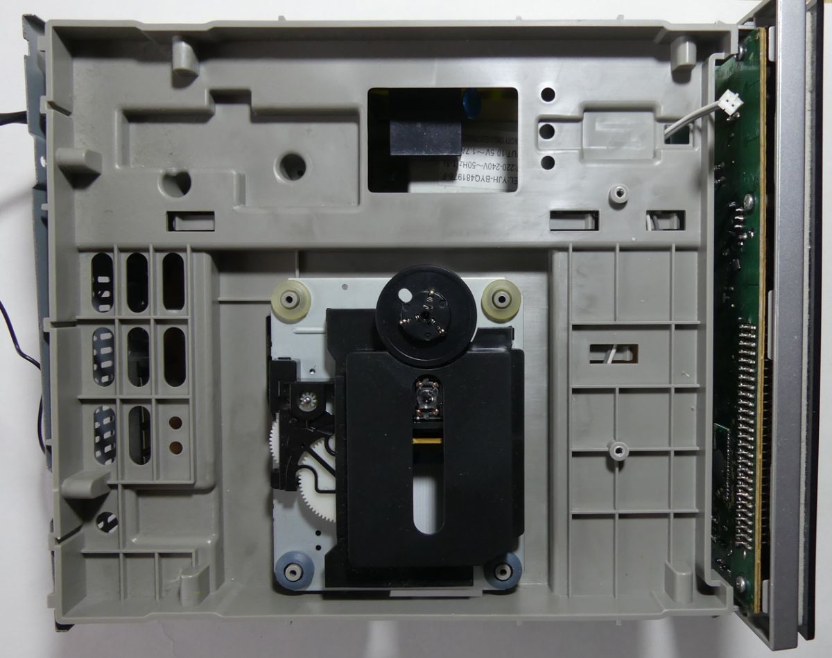

    Obudowa jest skręcona i poza uchwytami przedniego panelu nie zostały wykorzystane zatrzaski. Wkręty są oznaczone na tylnej ściance. Po zdjęciu obudowy widoczny jest napęd CD:
    Prosta naprawa miniwieży SHARP
    Płyta napędzana jest silnikiem szczotkowym, złącza są w różnych kolorach i rozmiarach, to ułatwi późniejszy montaż:

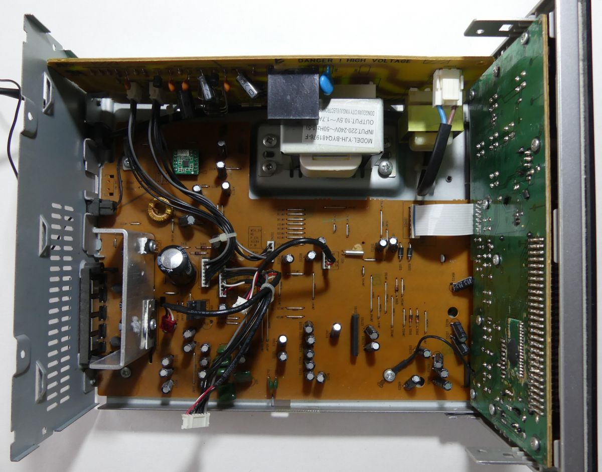

    Pod napędem CD widoczna jest główna płytka:

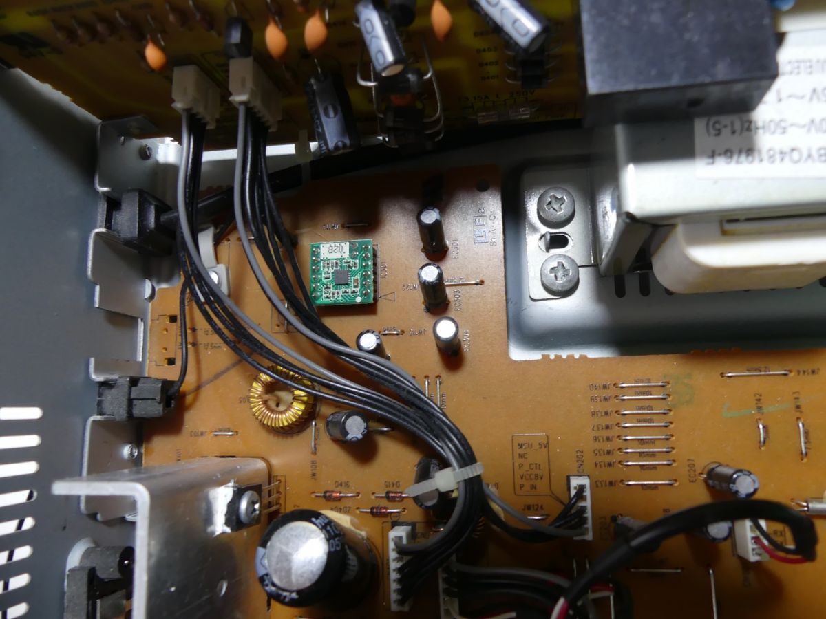

    Zasilacz okazuje się wykorzystywać transformator:
    Tuner radiowy to miniaturowy moduł:
    Złącza na płytce są opisane, całość bardzo ułatwia serwisowanie:
    Panel frontowy połączony jest elastyczną taśmą:

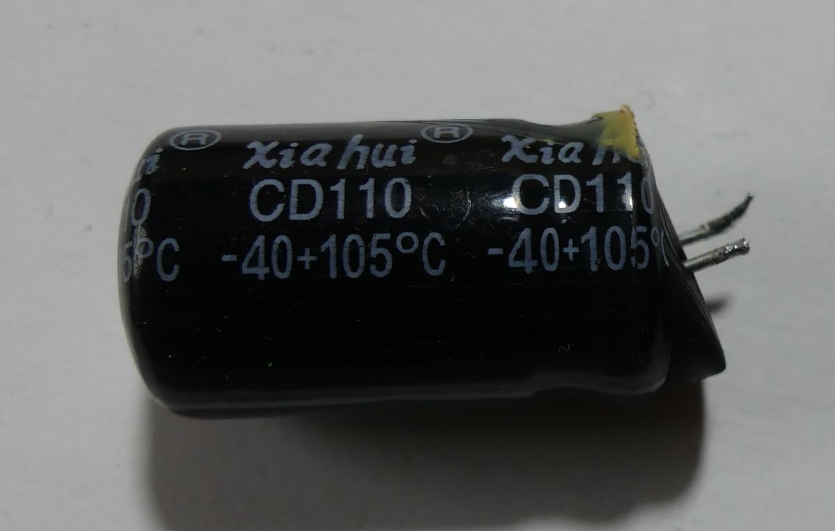

    A gdzie nasze uszkodzenie?
    Przyczyna jest banalna... jest widoczna poniżej:
    Prosta naprawa miniwieży SHARP Prosta naprawa miniwieży SHARP Prosta naprawa miniwieży SHARP
    Po wymianie kondensatora urządzenie zadziałało i nie zasili elektrośmieci, zamiast tego nadal będzie umilało czas podczas śniadania i odpoczynku w pomieszczeniu socjalnym.

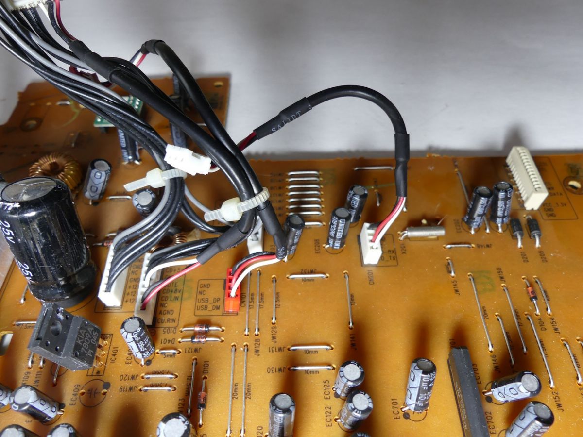

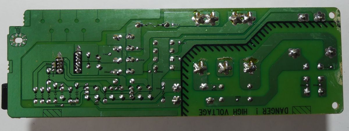

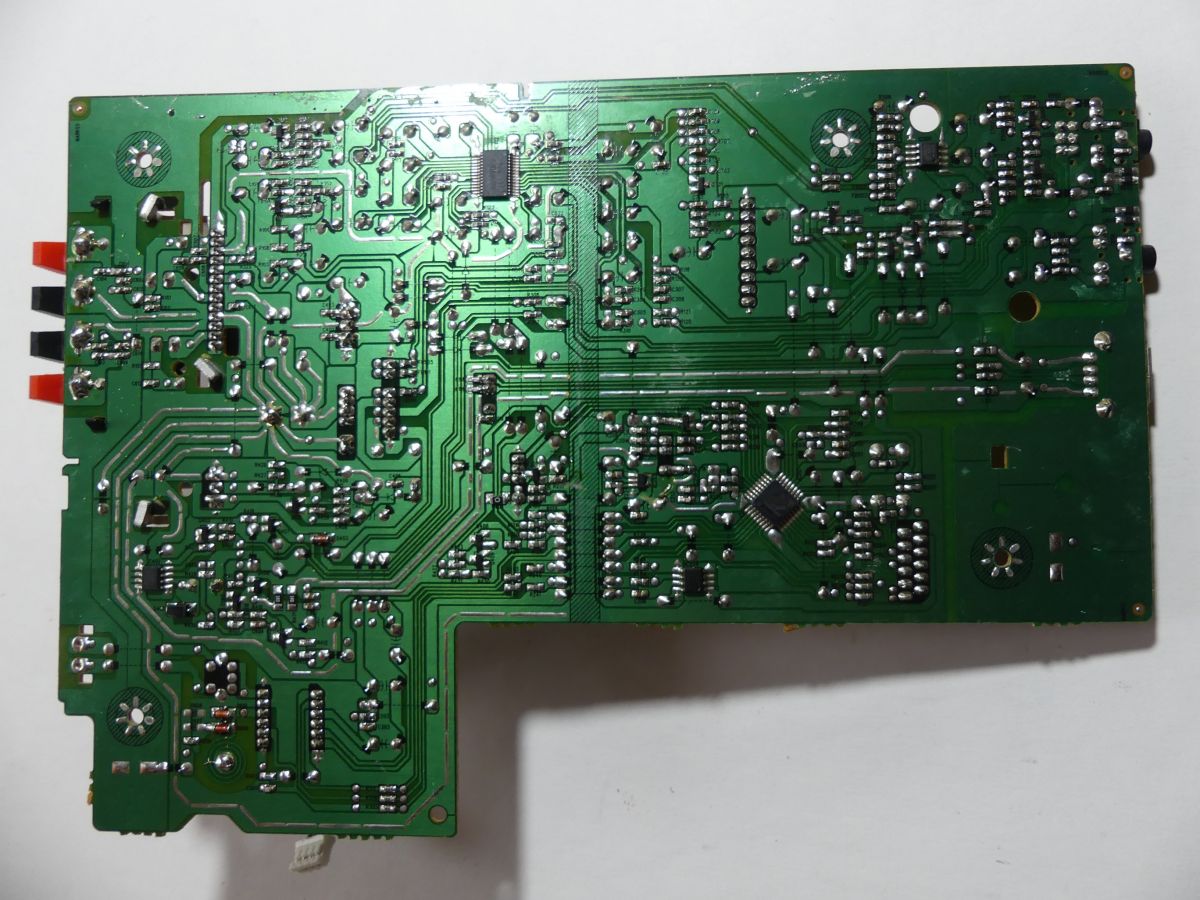

    Wymiana wymagała demontażu głównej płytki, na jej dolnej warstwie ukryło się kilka układów scalonych:

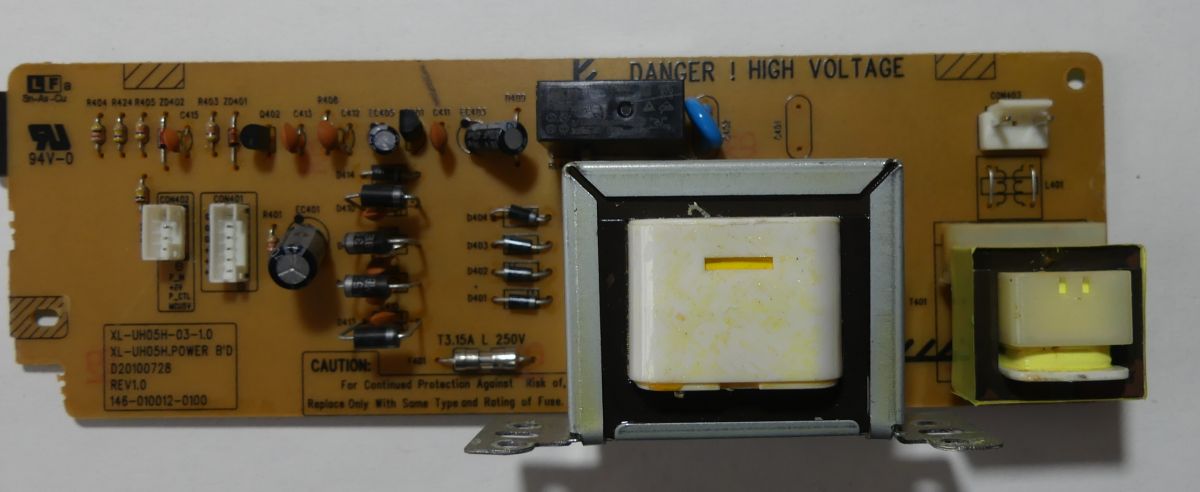

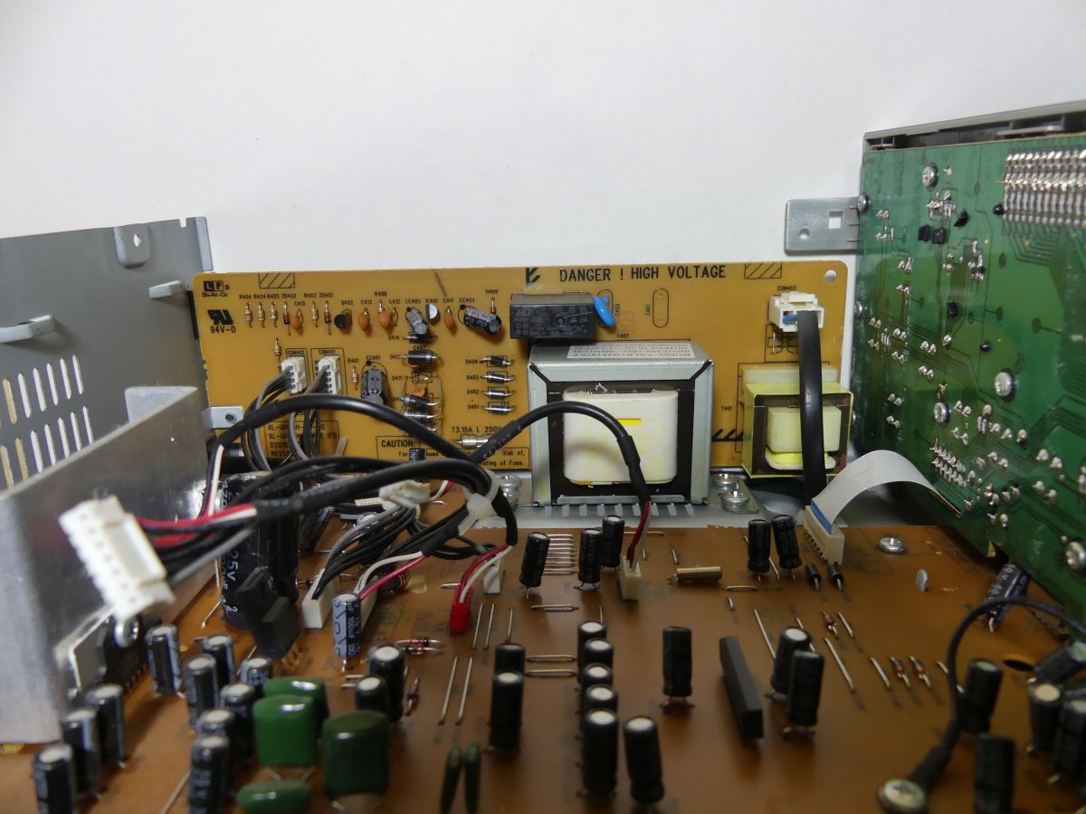

    Jak działa zasilacz z niskim poborem mocy w stanie uśpienia?
    Widoczny jest czarny przekaźnik załączający stronę pierwotną transformatora:

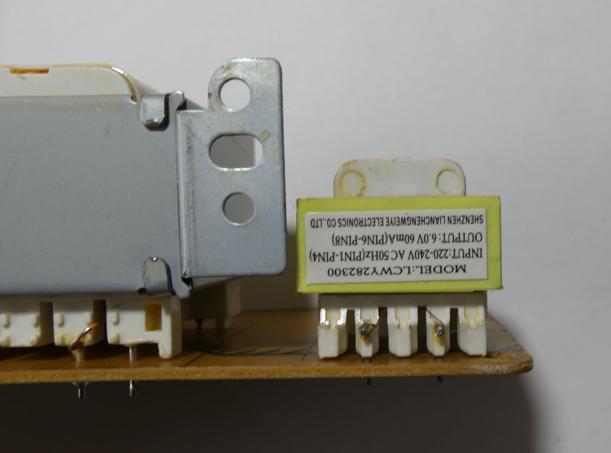

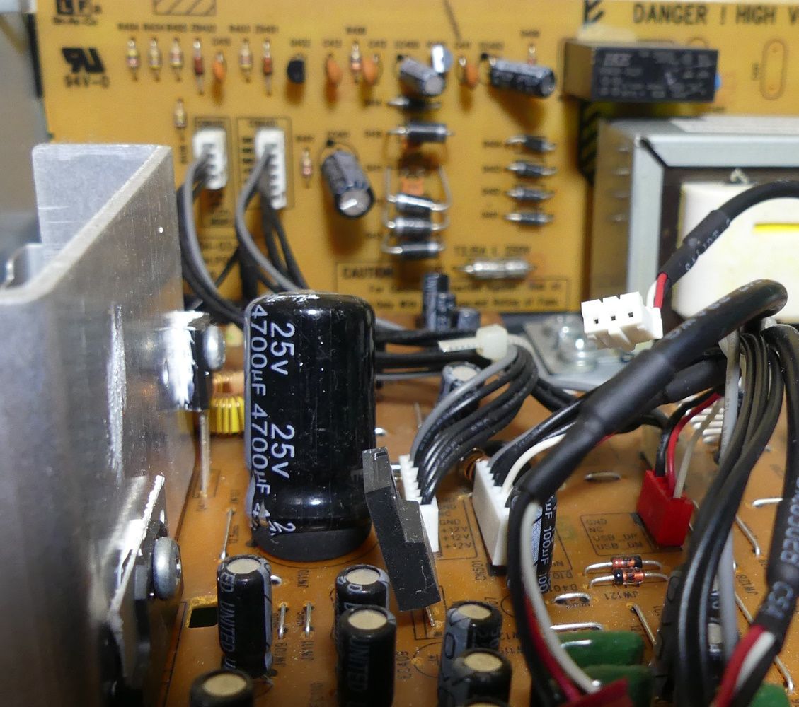

    Jak zasilany jest przekaźnik?
    To co początkowo wziąłem za filtr okazało się drugim mniejszym transformatorem:

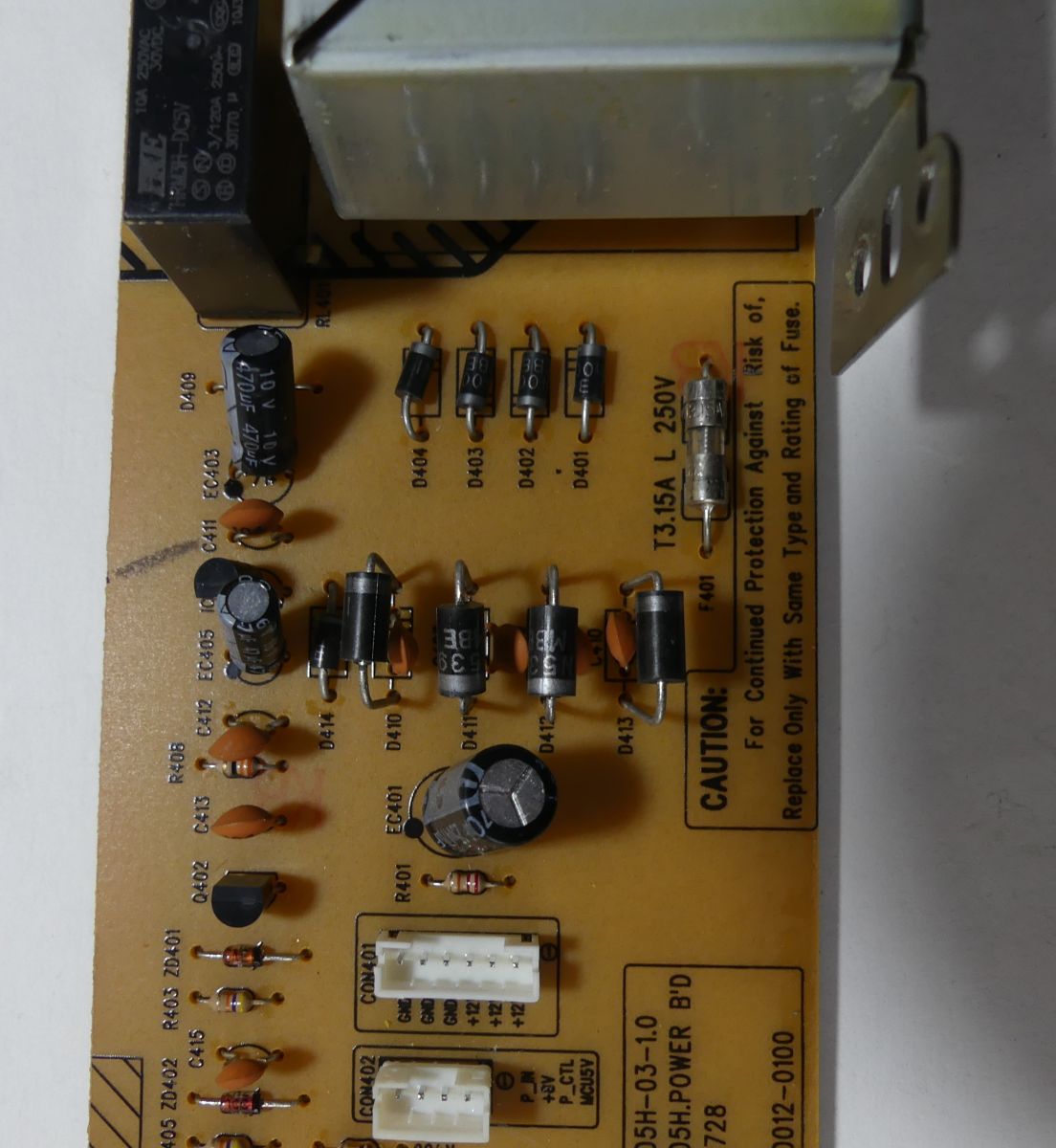

    Na płytce zasilacza znajdziemy dwa mostki prostownicze. Jeden do transformatora głównego, drugi do STB. Równolegle z diodami włączone są kondensatory, wielokrotnie spotykałem takie rozwiązanie w urządzeniach audio, jednak nie wiem co ma to dawać w praktyce... Prośba o podpowiedź jeżeli znacie temat.

    No kondensator wystrzelony pięknie :D Mało brakowało a puszka byłaby luzem w obudowie.
    Kondensatory te tłumią zakłócenia wytwarzane podczas przełączania się diod prostownika.

    Wymiana kondensatora XiaHui załatwiło sprawę,
    ciekawe jest tłumaczenie nazwy firmy: https://translate.google.pl/?sl=auto&tl=pl&text=%E4%B8%8B%E5%9B%9E&op=translate
    @djfarad02 ciekawe czy takie zakłócenia związane z przełączaniem diod są możliwe do usłyszenia czy bardziej do zmierzenia/podglądnięcia oscyloskopem?
  • #9 20461783
    William Bonawentura
    Poziom 34  
    Są słyszalne przy odbiorze z modulacją AM.
    Jak najbardziej można to zmierzyć.
    Robiłem przy zasilaczu na sg3525 gdzie zrobiłem sumowanie dwóch wyjść na diodach w celu "uzyskania" wypełnienia bliskiego 100% dla topologii flyback.
    Przy 35kHz (70kHz zsumowany przebieg) diody 4148 sobie dzwoniły i oscylowały na ~10MHz załączając driver (IR2113) w przypadkowych momentach.
    Kondensatorek 33pF równolegle do jednej z diod i wszystko się uspokoiło.
