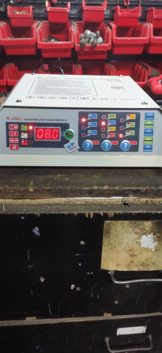

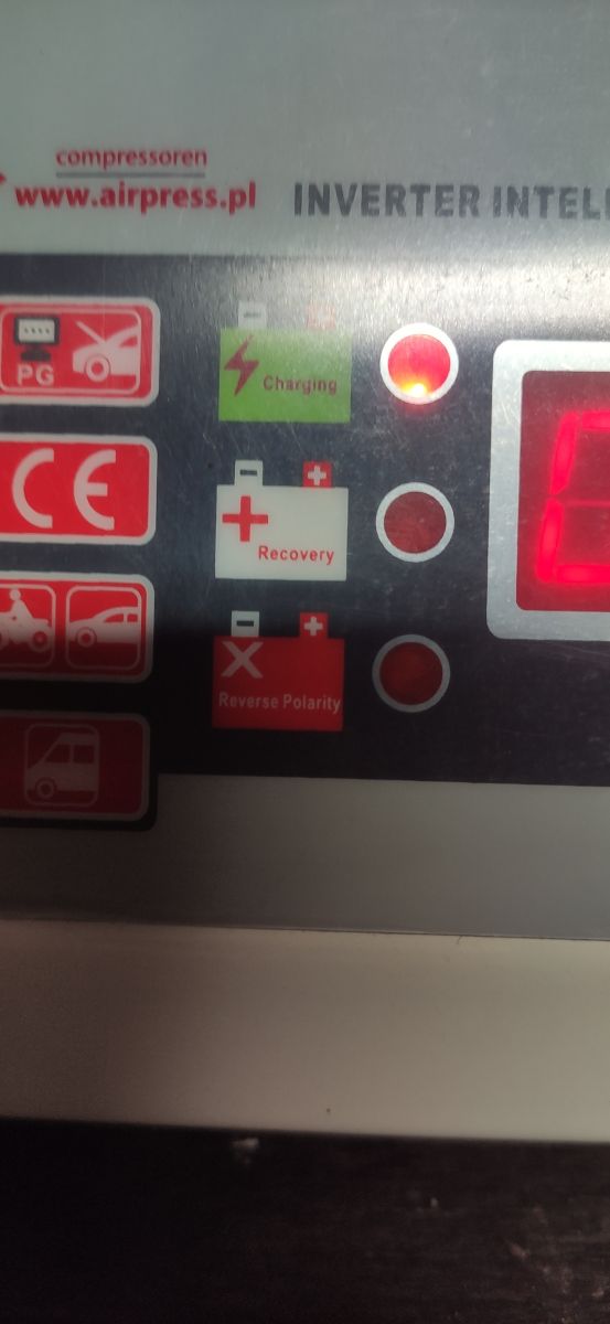

    Witam, nabyłem prostownik inwertorowy airpress 77109, nowiutki dziś pierwszy raz użyty na Aku żelowym agm/gel 12v 7ah, aku nowy, rozładował się tylko o 1v przez podłączoną lampę 12v, więc chciałem go naładować a przy okazji przetestować ten prostownik, i co się okazało, po podpięciu i ustawieniu prostownika na akumulatory agm/gel, i uruchomieniu prostownika, on mi po prostu nie chciał go ładować, miałem podpięty miernik i napięcie było bez zmian nie rosło, ale nie wiem, bo na prostowniku jest dioda recovery, i ona wedle instrukcji ma się świecić tylko 10sek, i ma rozpocząć się proces ładowania, tylko ona się świeci non stop, a prostownik nie ładuje, więc albo to jest wada fabryczna prostownika, albo o czymś nie wiem, na początku świeci się dioda charging a potem recovery, dorzucam grafikę

    Jeżeli akumulator nie jest uszkodzony i napięcie na zaciskach nie spadło poniżej 10,4 V. to najprawdopodobniej jest uszkodzony prostownik, trzeba było by sprawdzić na innym akumulatorze, (bez podtekstu) miałem kiedyś taki przypadek, że facet pytał się mnie dlaczego jego prostownik nie ładuje mu aku. i pokazuje mu na wyświetlaczu taki komunikat w kształcie wykrzyknika i znaku ostrzegawczego. Pomylił niestety bieguny zacisków.

    Testowałem na innym Aku, to już był kwasowy, i też to samo, nie chciał mi ładować, napięcie było 11.04v na Aku.

    Czyli prostownik uszkodzony, przydał by się schemat, albo wymiana na drugi lub zwrot gotówki.

    Witam po długim czasie nieobecności, problem został rozwiązany, ten prostownik został zwrócony, a co ciekawe po 3 dniach dostałem nowy, bo tamten był faktycznie uszkodzony, tak więc dziękuję wszystkim za rady, temat uważam za rozwiązany.
