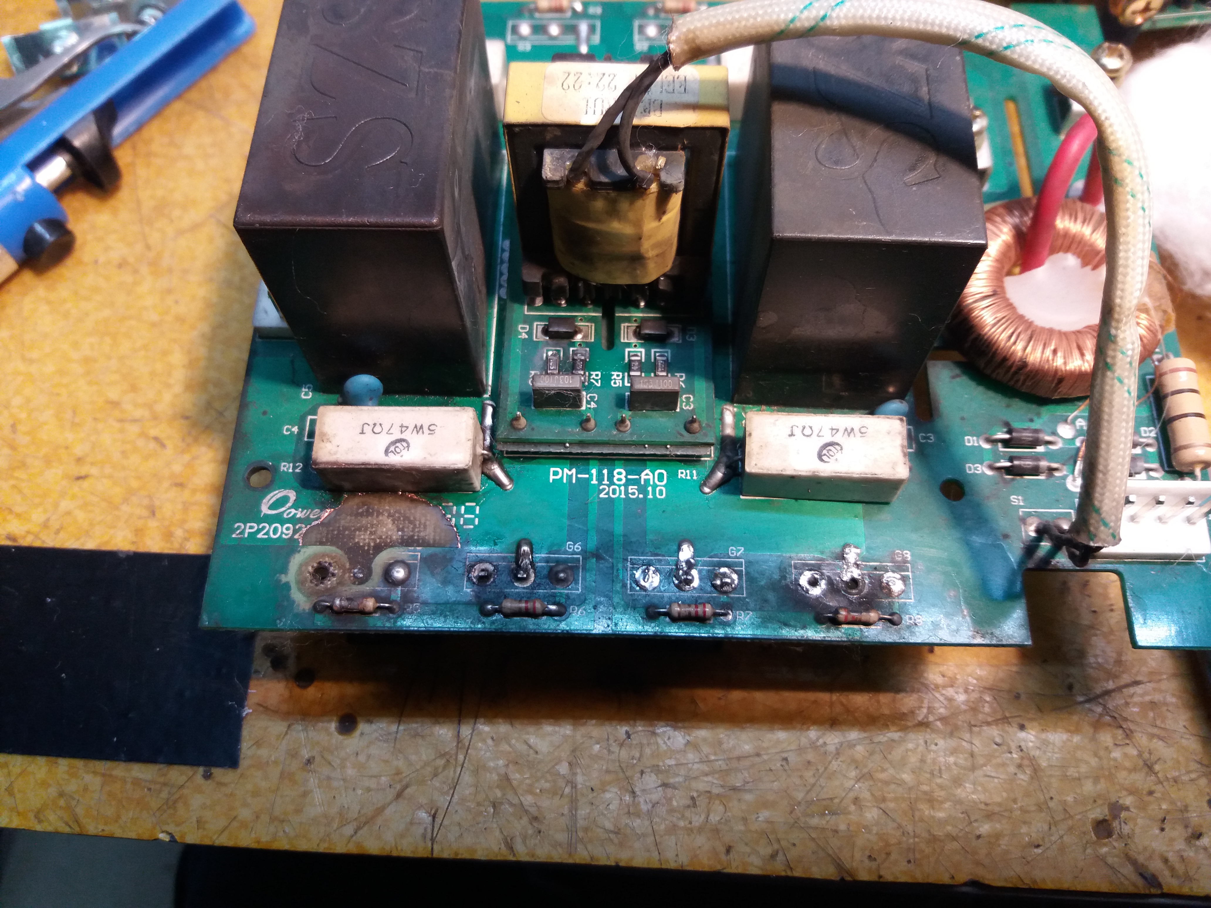

    Witam. Poszukuję tranzystora IGBT 25T120FESC lub jego zamiennika. Uległy one uszkodzeniu w spawarce Weldmann Mega MIG 330. Może ktoś wie, jakie inne tranzystory można zastosować?

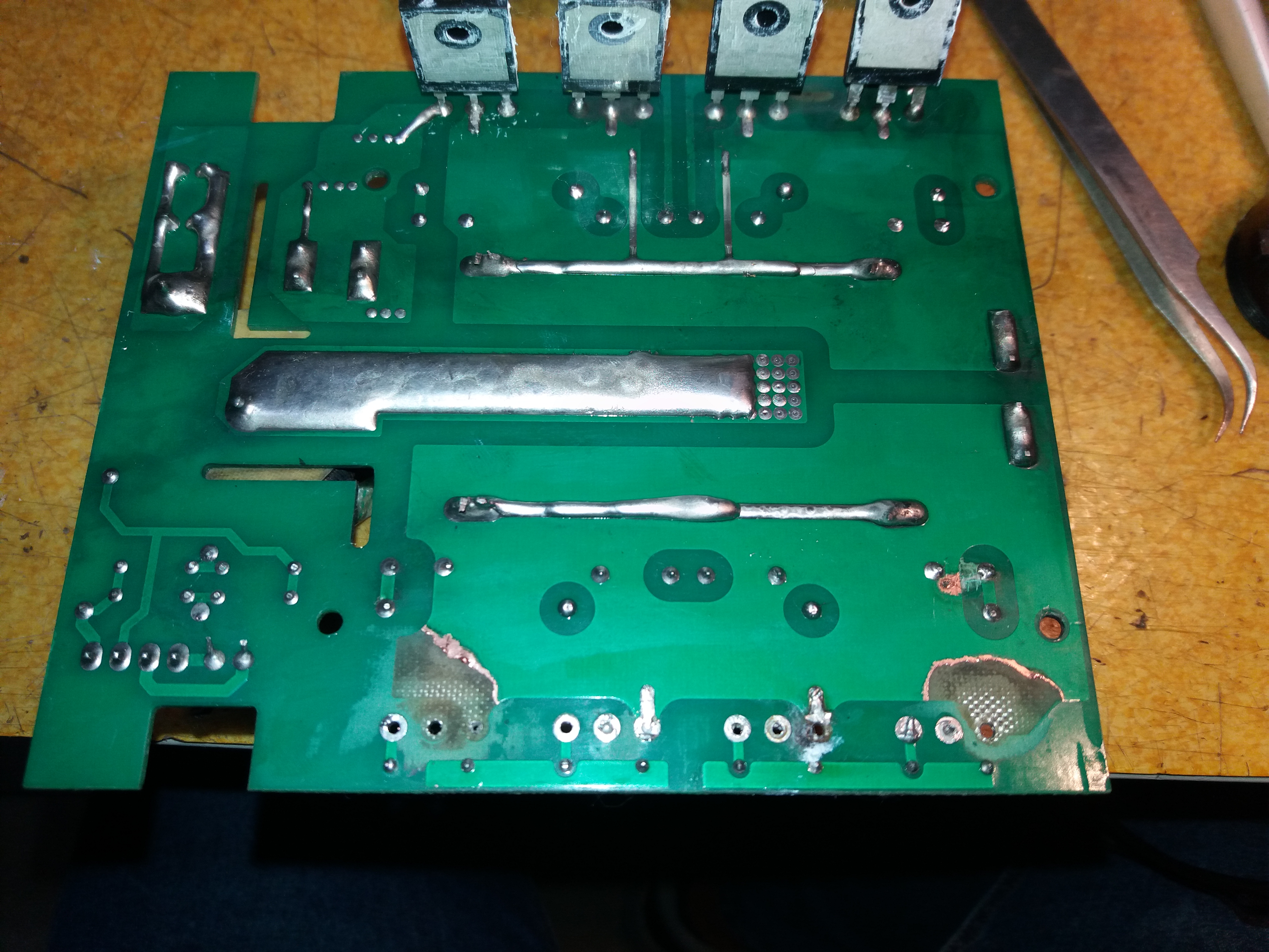

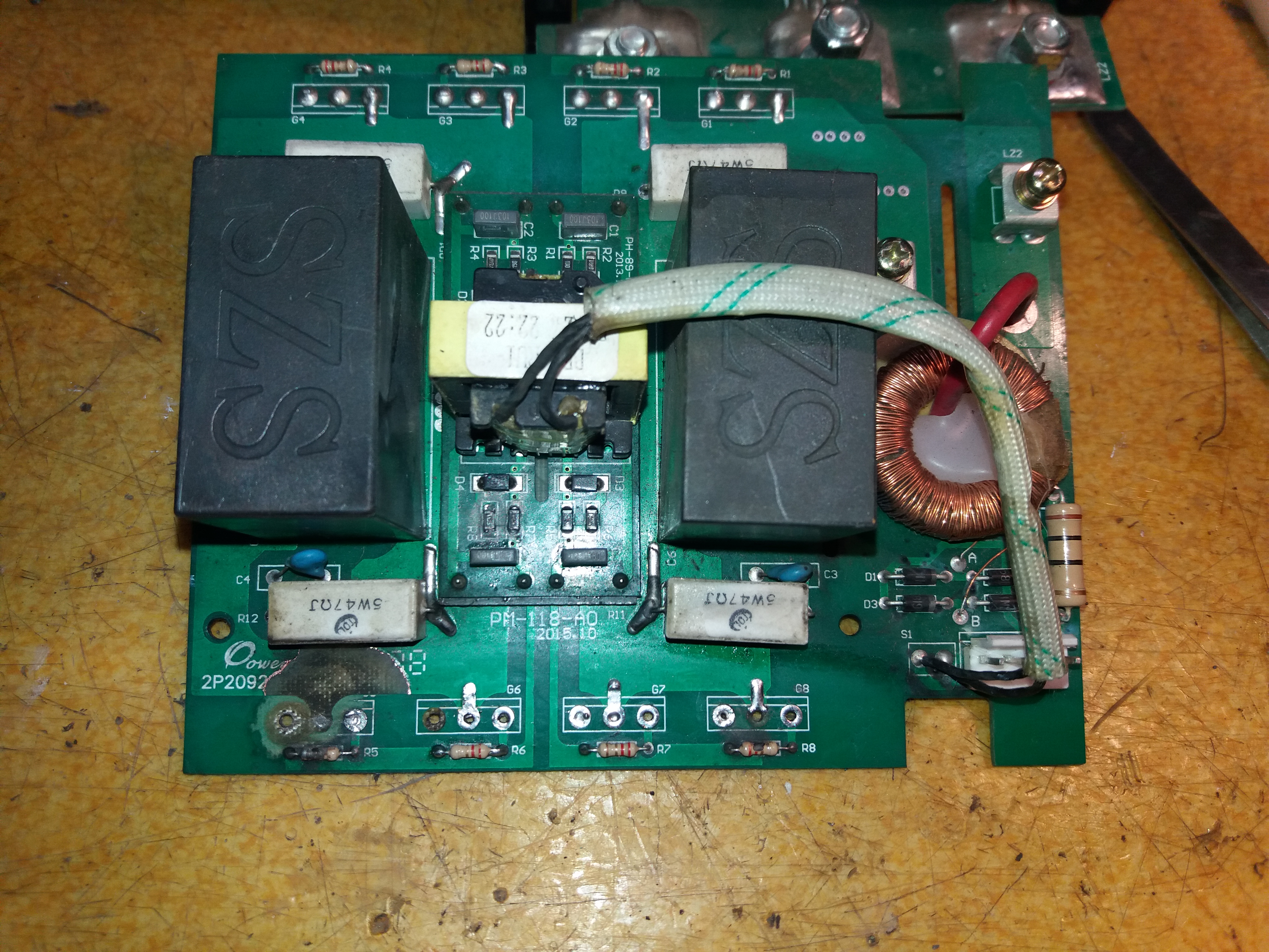

    Po rozebraniu modułu IGBT uwidoczniły się zniszczenia i przepalenia ścieżek na płytce drukowanej,okazało się że przepaleniu uległy rezystory SMD R2,R4,R6,R8 przez co nie widać oznaczeń.Może ktoś ma lub wie gdzie znaleźć schemat do tej spawarki albo posiada taką i może zrobić zdjęcie tego modułu.Wstawiam zdjęcia ukazujące zniszczenia .

    Tam na tych rezystorach SMD nie pisze czasem 150 ? jeśli tak, to są 15 Ohm.

    Tak te 150 to 15 ohm to wiem ale te obok są inne maja inne oznaczenie jakieś D widać na jednym z nich.One chyba nie są tej samej rezystancji.
