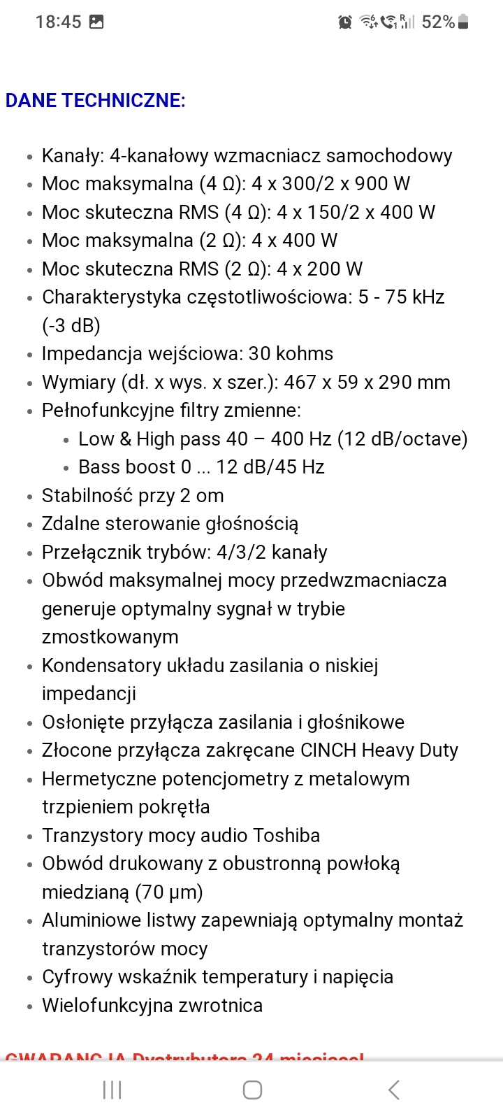

    Mam pytanie mam wzmaka samochodowego 4 chanel na 2 ohm ma 4x150w rms a na 4ohm 4x200 w. I do tego chce podlaczuc subwoofer 4ohm 275 w rms jak to zrobić jaka pod jaka kombinacje podlaczyc. Dodam że raz już podłączyłem 4omy 275w I się glosnik spalił

    Skoro wzmacniacz daje 150 a głośnik ma 275 to albo wada albo zniekształcenia do zabiły.Wstaw zdjęcie wzmacniacza.

    To trzeba ostrożnie z levelem.

    Mostkujesz 2 ksnały we wzmacniaczu i podłączasz subwoofer, Ze względu na to, że wzmacniacz ma spory zapas mocy względem suba, ustawiasz,, gain,, na wzmacniaczu tak aby przy maksymalnym wysterowaniu nie zabić głośnika.
