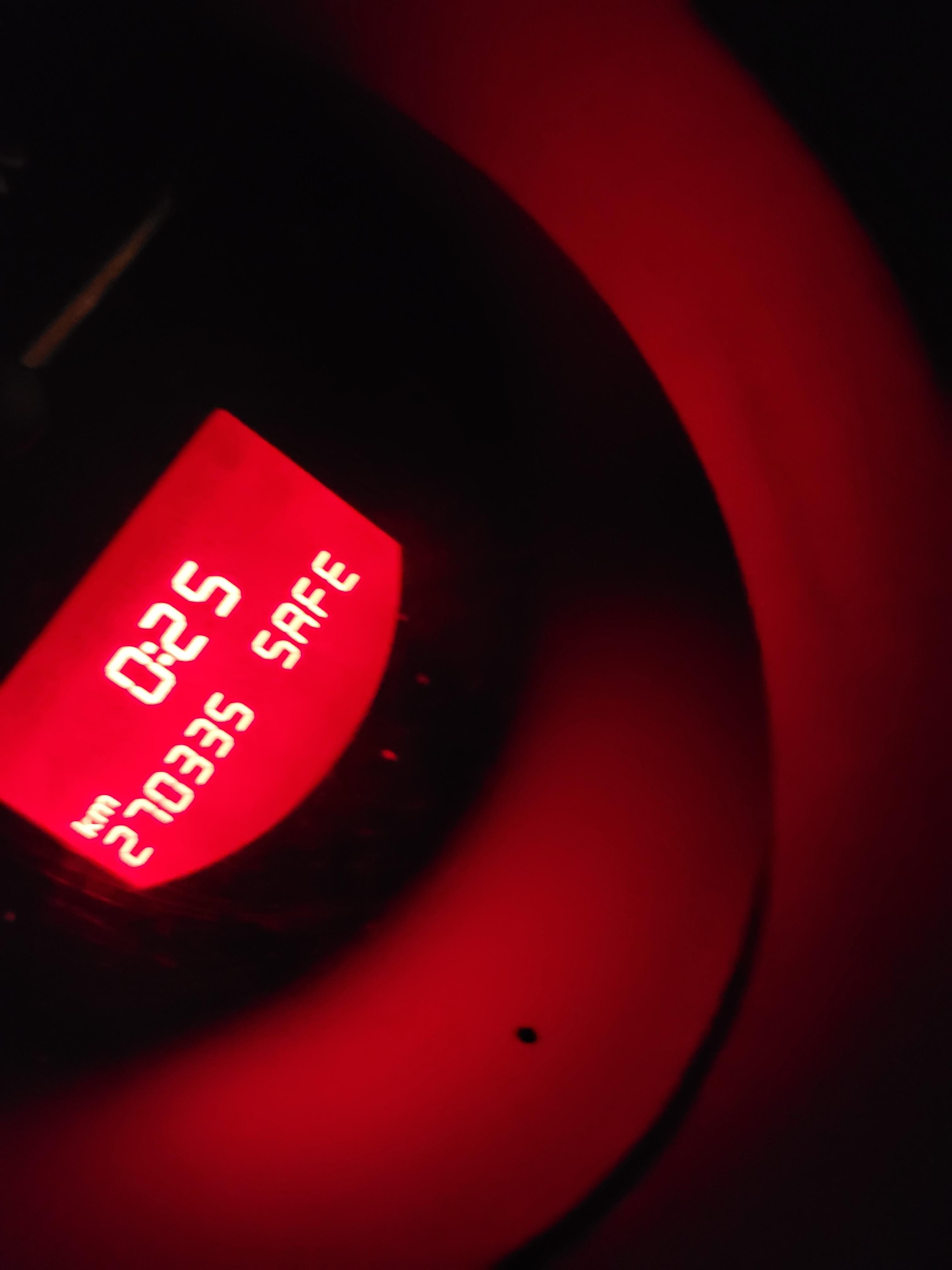

    Seat Alte Xl 1.6 benzyna 2007 r. Do wczoraj wszystko chodziło. Dzisiaj dziwnym trafem nie można odpalić. Odpiąłem akumulator na godzinę ale nic nie pomogło. Sprawdziłem bezpieczniki wszystkie koło kierownicy są dobre. Już nie mam pomysłu czemu zaszalał immobilizer.

    Ewidentny problem z immo. Kluczyki nie sądzę że padły dwa na raz ale nie zaszkodzi sprawdzić. Jakieś błędy w sterownikach?

    No i samochód pali. Tak jak kolega pisał padnięty był immobilizer. Z racji tego że siedzi on w liczniku trzeba było dokonać wymiany licznika a następnie vcds i adaptacja licznika oraz przypisanie kluczyków.
