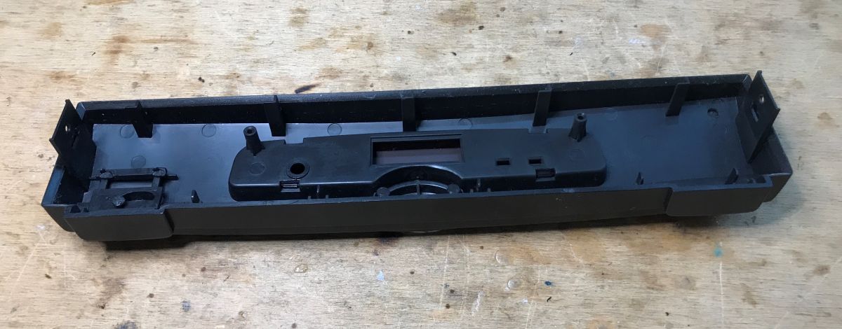

    No i pierwsza niespodzianka. Miejsce na wyświetlacz jest, pewnie 7-segmentowy, kilka cyfr (dwie by starczyły?), ale samego wyświetlacza nie ma. Nie ma wcale PCB od panelu frontowego, chociaż jest na nie miejsce. Pewnie było w planach a potem przyszła optymalizacja kosztów i z niego zrezygnowano.
    Szkoda, z takich frontów robiłem już ciekawe projekty:
    - Wyświetlacz 7 segmentowy tunera, uruchomienie z Arduino, rejestr przesuwny
    - Stary DVD Wiwa HD-128U - wnętrze, obsługa wyświetlacza i klawiatury SM1628B
    Oprócz tego w oczy rzuca się klasyczny transformator sieciowy. Nie ma tu zasilacza impulsowego.
    Na początek zdjąłem front:

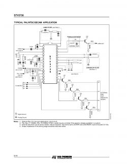

    Układ posiada interfejs szeregowy oraz wejście i wyjścia sygnału video, mikrokontroler dzięki temu jest w stanie nanieść tekst na dowolny obraz.
    Schemat blokowy:
    Stary tuner satelitarny Skymaster XL120, wnętrze, układy ze środka
    Przykładowa aplikacja:

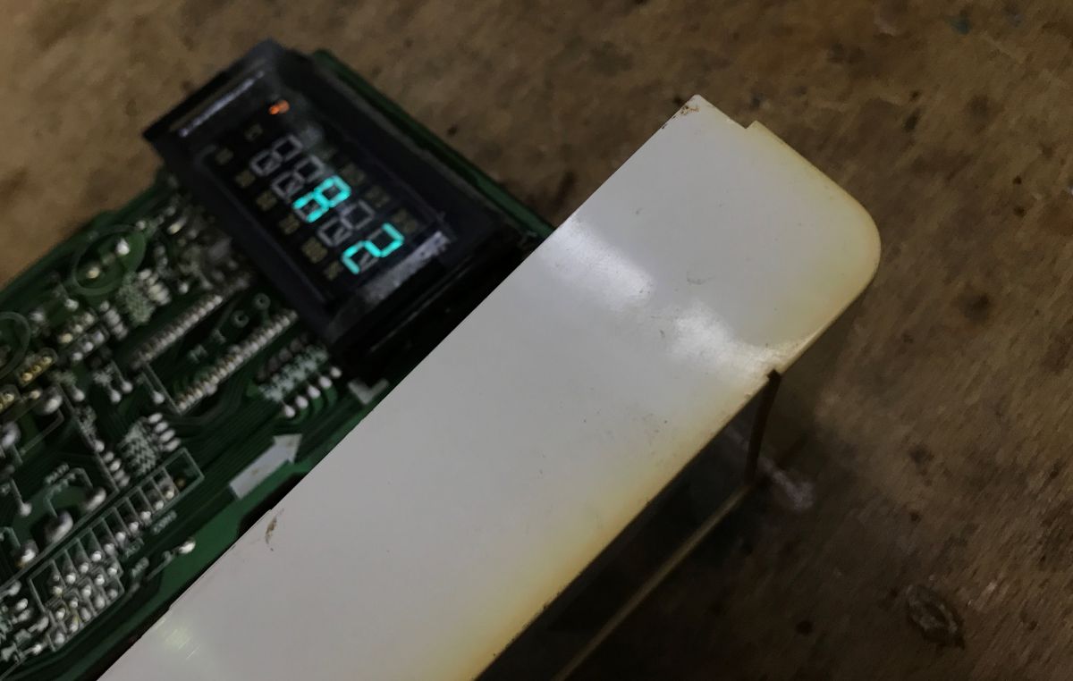

    Oprócz tego mam jeszcze VFD z, uwaga, mikrofalówki - nieco mnie to zaskoczyło, płytkę miałem złomować bo myślałem, że to LCD, a tu VFD nagle - jakoś nie rzuciły mi się w oczy takie z VFD mikrofalówki:
    Stary tuner satelitarny Skymaster XL120, wnętrze, układy ze środka Stary tuner satelitarny Skymaster XL120, wnętrze, układy ze środka Stary tuner satelitarny Skymaster XL120, wnętrze, układy ze środka
    Tylko, że tu nie ma już tak łatwo i jest jeden IC zintegrowany (bez noty katalogowej). Niby można odzyskać sam VFD, albo można sobie ułatwić (ale czy na pewno ułatwić, a nie skomplikować?), i wylutować sam IC a potem podpiąć własne tranzystory by sterować siatkami i segmentami. Tylko raczej zabawa totalnie niezbyt warta efektu, dwukropka tu nie widzę, kropka jest tylko jedna... mam lepsze wyświetlacze niż ten. Może zasilacz wykorzystam.
