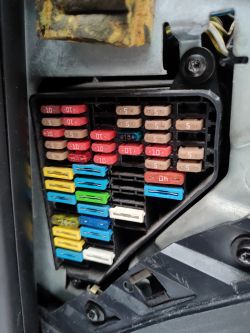

    Seat Ibiza 2008 rok, 1.4 Benz. 85 KM. Problem tkwi w palącym się bezpieczniku i za czym idzie braku wspomagania, tylko... W każdym schemacie bezpieczników jakim znalazłem bezpiecznik od wspomagania jest gdzie indziej, pompa jest OK, bo testowałem na słabszym bezpieczniku. Bezpiecznik pali mi gdy gaszę auto/odpalam od nowa i to nie zawsze, średnio raz na tydzień, a jeżdżę codziennie. Bezpiecznik, który się pali jest na lewo od kierownicy i jest to trzeci od prawej, trzeci od góry, w schematach jakie znalazłem pisze, że jest od czujnika oleju. Posiada ktoś odpowiedni schemat lub potrafi wytłumaczyć te czary? :D
  • #3 20463298
    tokonto67767
    Poziom 3  
    Jest to ta zamalowana czarnym pisakiem 15.

  • #4 20463327
    damian0072015
    Poziom 24  
    tokonto67767 napisał:
    15 czarnym pisakiem
    W tym miejscu powinna być "5" Ty masz wsadzoną "15" i go pali? Sam dałeś mocniejszy, czy ktoś przed Tobą podmienił go na mocniejszy?
  • #5 20463373
    tokonto67767
    Poziom 3  
    Te 15 wsadził mi "mechanik" który się poddał i nie wie o co chodzi. Zdjęcie zrobiłem jeszcze tam na podjeździe zanim zmieniłem go na mniejszy. Ogólnie nie ma znaczenia czy wsadzę 5/7,5/10 (10 się już bałem, ale zaryzykowałem) na każdym jeździ bez problemu i działa wspomaganie, ale pali go raz na kilka odpaleń auta.

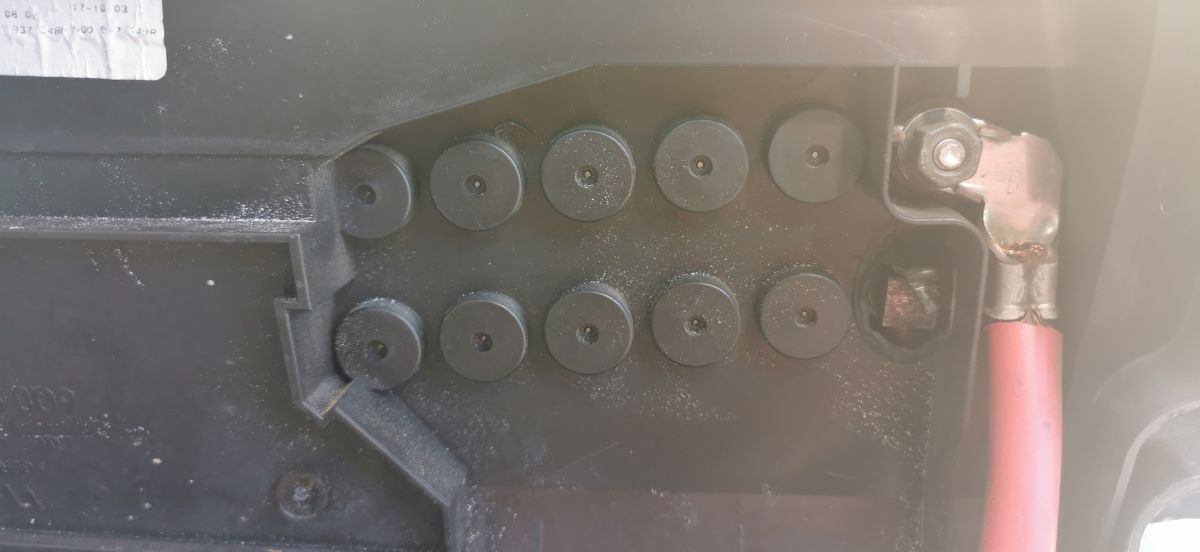

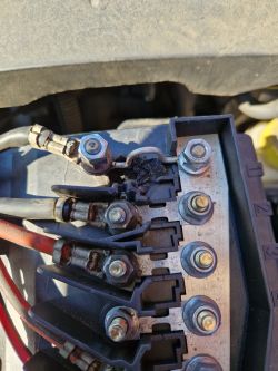

  • #13 20463567
    LA72
    Poziom 41  
    Sam też sprawdzałem, wszystko wygląda tak jak ma być.
    Jako, że to Seat, zacząłbym od sprawdzenia dokładności dokręcenia śrub w skrzynce bezpieczników na akumulatorze.
    Tak wyglądają efekty luźnych:
    Seat Ibiza 3, 1.4, 85 KM, bezpiecznik a wspomaganie Seat Ibiza 3, 1.4, 85 KM, bezpiecznik a wspomaganie
    Aż dziwne, że te pojazdy nie spłonęły.
