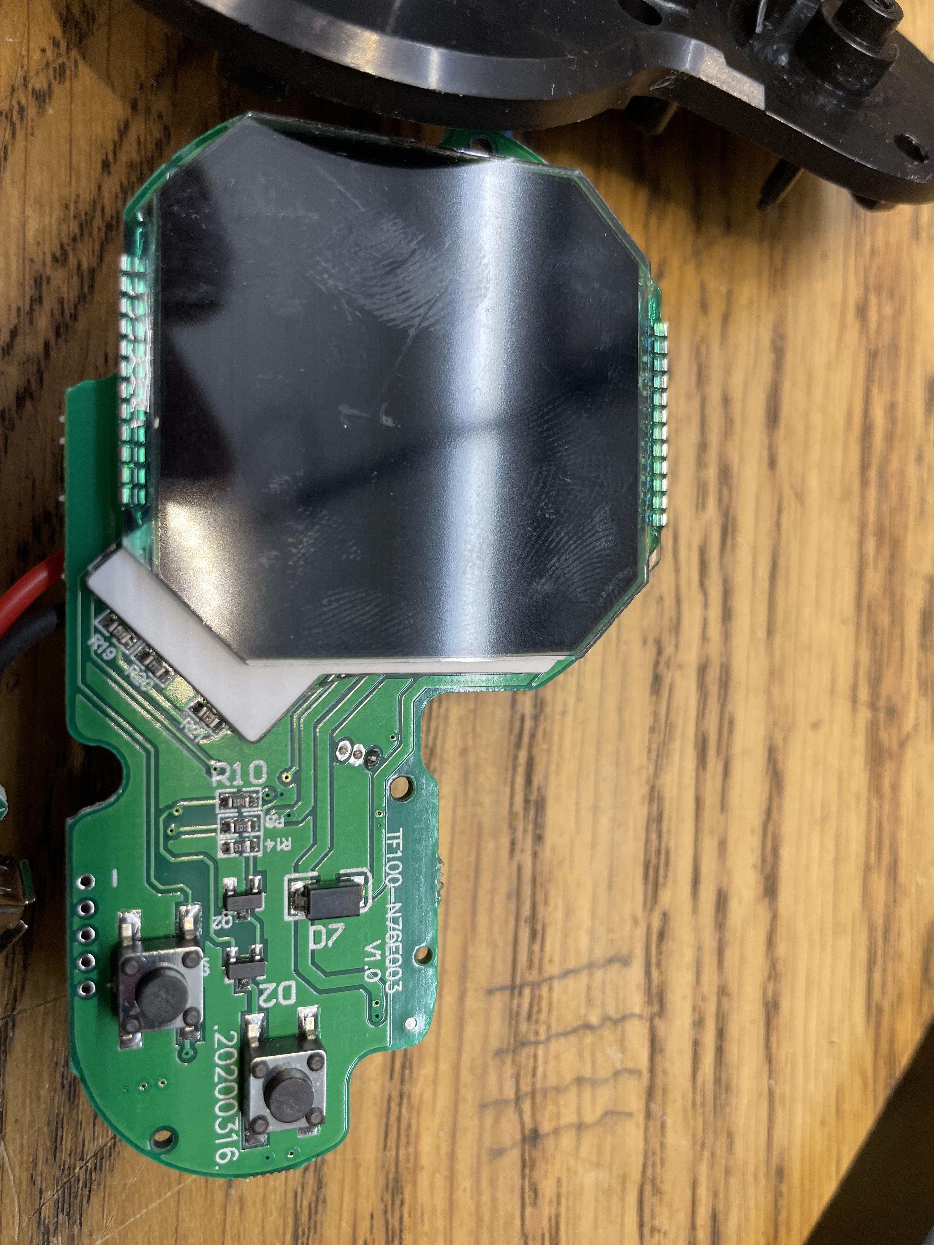

    Witam na forum.
    Kupilem skuter z dwoma silnikami 1600W /60V , mechanicznie nowy, brakuje baterii .
    Sa dwa kontrolery spiete razem . Zanim zabiore sie za temat baterii postanowilem podlaczyc zasilacz .
    Ustawilem 32V na "miekko" w zasilaczu , przekrecilem stacyjke , woltomierz pokazal 32V , nacinalem wlacznik na manetce i poszedl dym z wyswietlacza. Zasilacz nie przysiadl nawet.
    HT1621B splonal w srodku . manetka z wywietlaczem TF-100 , piec przewodow , zasilanie , stacyjka i txd,rxd.
    z tylu obudowy napis 60V wiec nie powinna splonac przy 32V, ma rowniez wyjscie usb gdzie pojawia sie rowniez 32V.
    dziwna sprawa ze na pinie 13 HT1621B oznaczonym jako VCC jes podpieta masa.
    Czy ktos mial podobne przypadki ? podobno kontroler wybiera sam napiecie ?
    Za wskazowki bede wdzieczny

    Witam, wrzuć zdjęcia wyświetlacza. Nie może tak być że na VCC jest masa. Coś na linii VCC musi być zwarte właśnie do masy i dlatego masz tam masę.

    Wylutowałem wyświetlacz , pod nim jest duże pole masy , dodatkowo kondensatory „leżą” na tej masie .
    Zaznaczyłem punkty przejścia.
    Dodam jeszcze : punkt B- to masa , punkt BAT to napięcie baterii po stacyjce , punkt DS pojawia się masa po stacyjce ?
    Tx , Rx wiadomo.
    I teraz , wyświetlacz nie spłonął po włączeniu stacyjki , zaświeciło się podświetlenie ( które zreszta działa ) , spłonął gdy nacisnąłem na nim przycisk włączania

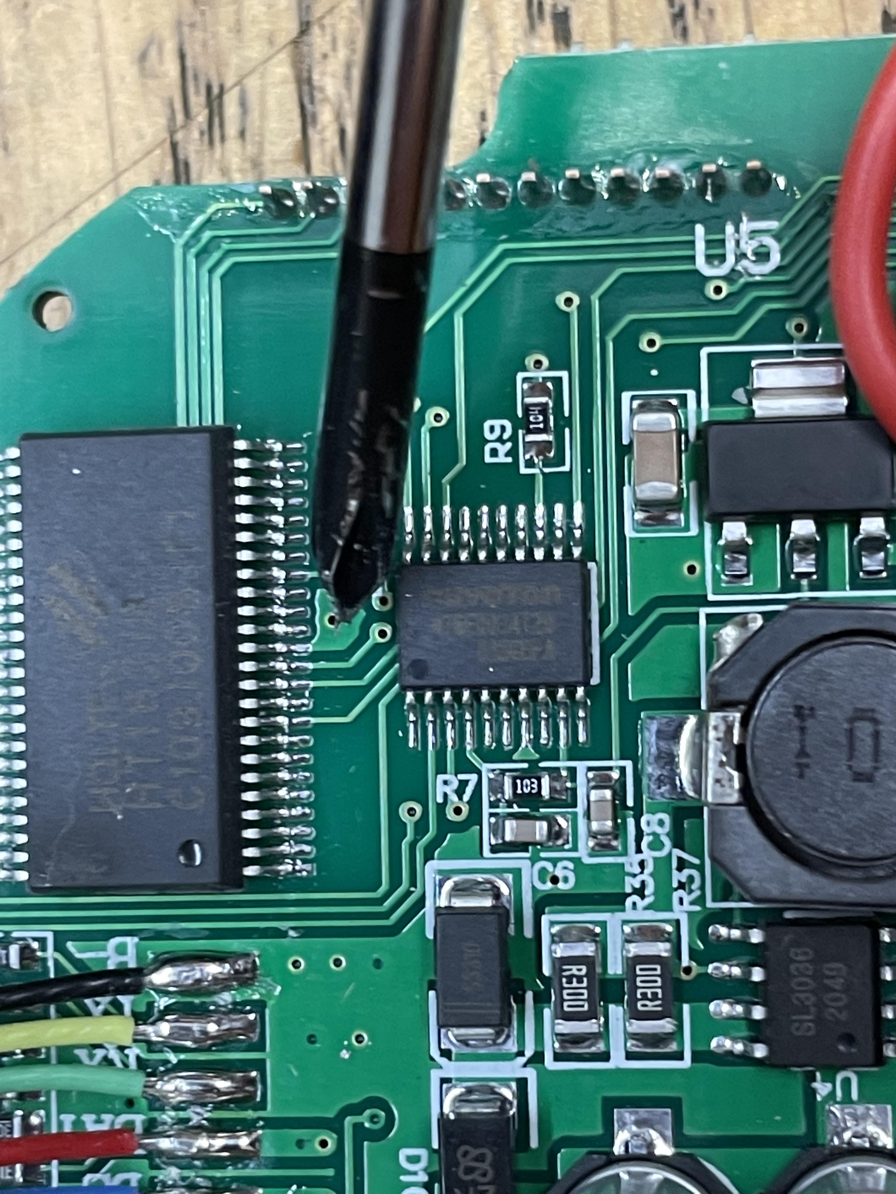

    jarroQ
    Podnieś nogę zasilania układu HT1621B. Jeśli dalej jest zwora sprawdź LDO 5V oraz jego elementy peryferyjne.

    dulanco
    Poziom 3  
    Ale to wyglada fabrycznie na masie , zobacz na płytkę , ta noga jest podłączona do B-

    dulanco
    Poziom 3  
    Tak jak na foto 5 przewodów
