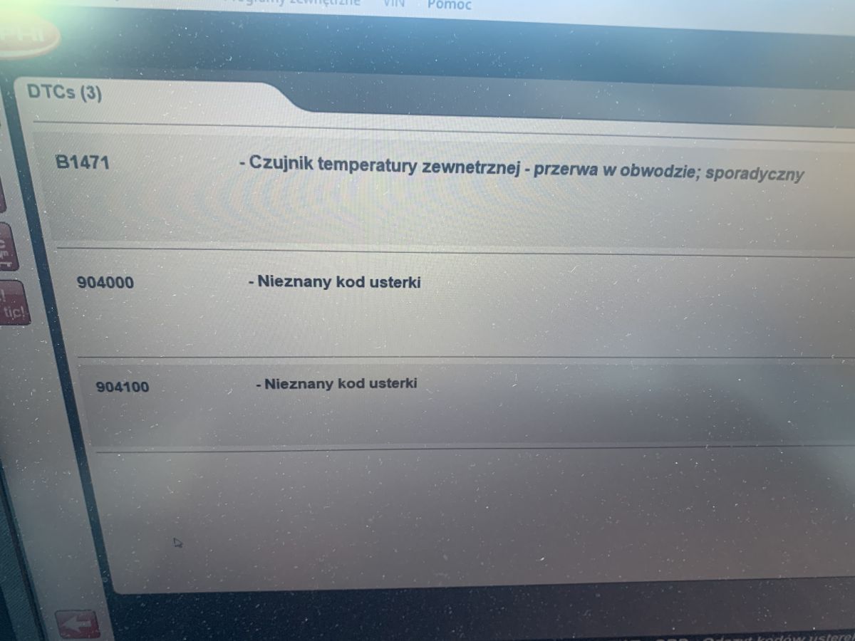

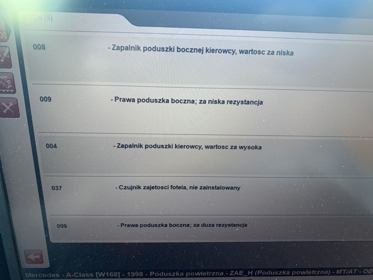

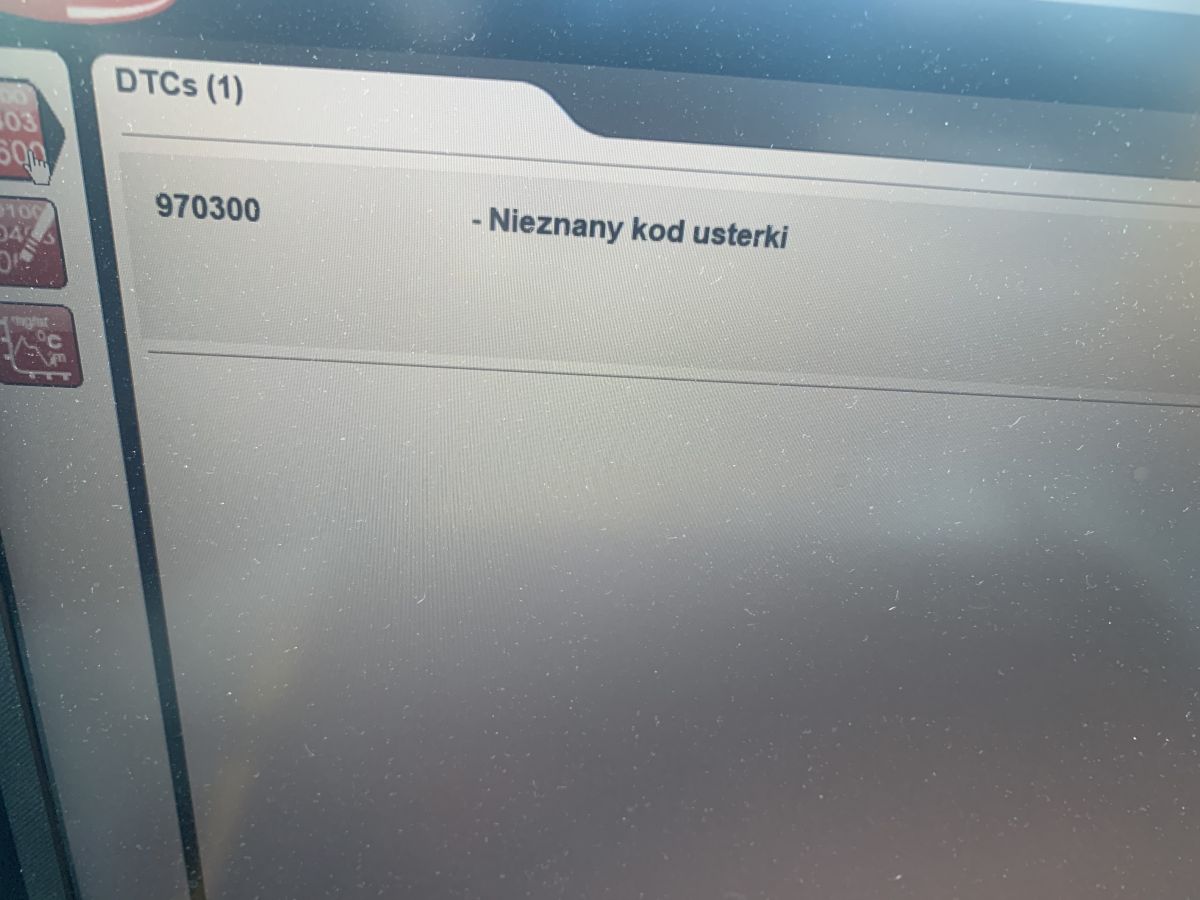

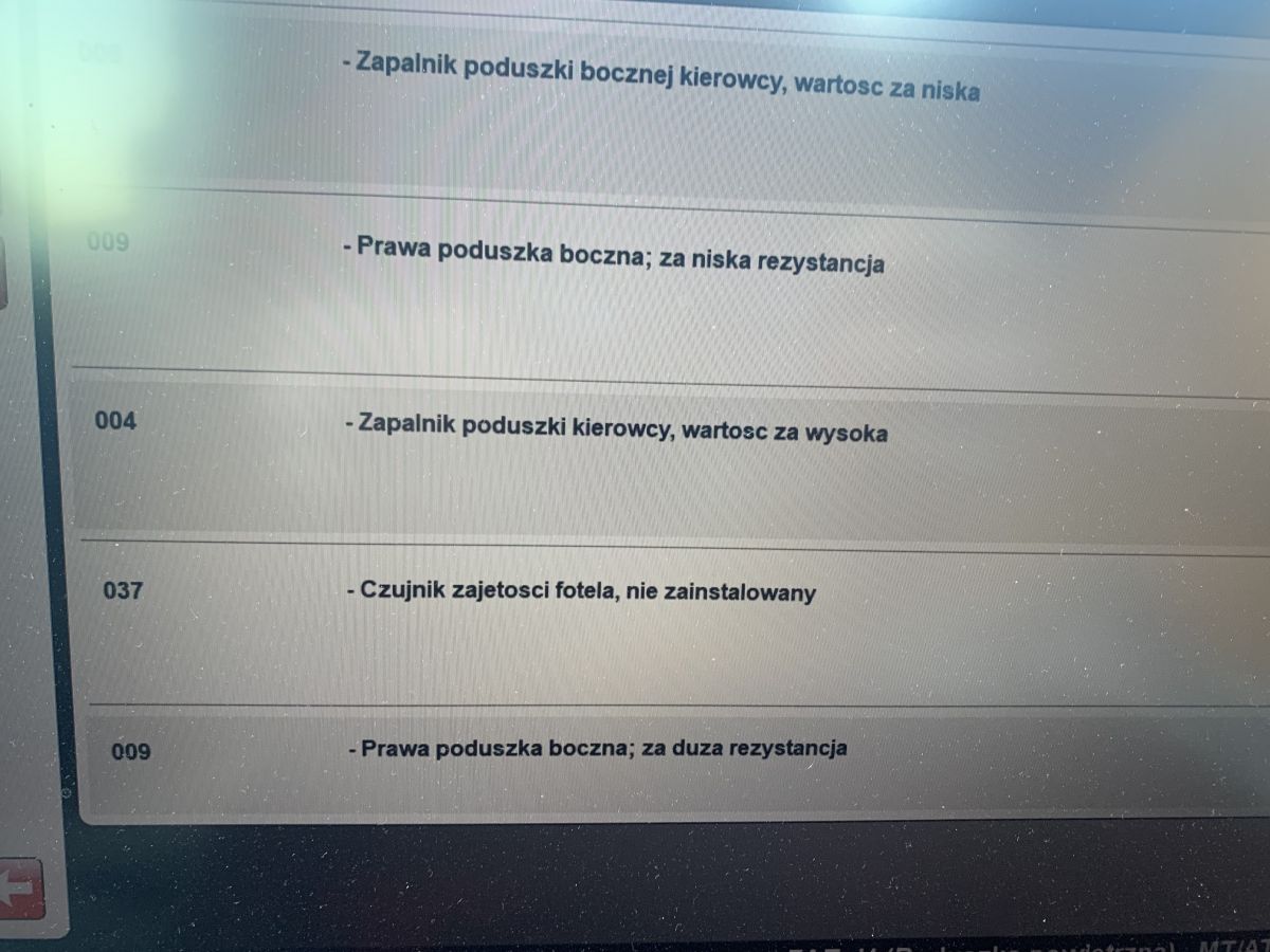

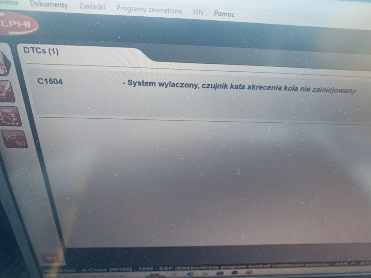

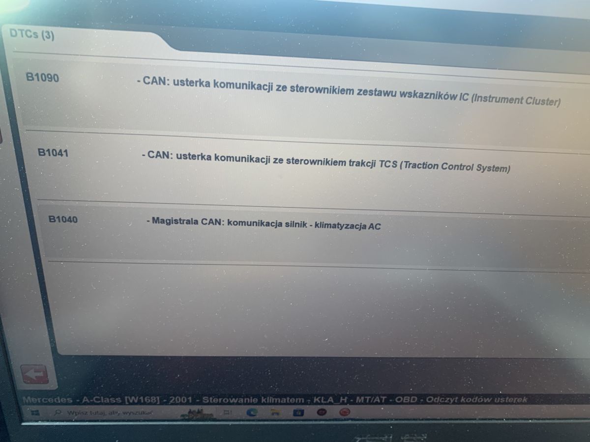

    Witam, mam problem z odczytaniem kodów usterek w mercedesie w168 a140. Silnik 1.4L benzyna 82Km.
    Jakby ktoś był skłonny pomóc to z góry dziękuję i podpowiedział co może być przyczyną tych błędów. Pomoc w odczytaniu kodów usterek DtC-mercedes w168 Pomoc w odczytaniu kodów usterek DtC-mercedes w168 Pomoc w odczytaniu kodów usterek DtC-mercedes w168 Pomoc w odczytaniu kodów usterek DtC-mercedes w168 Pomoc w odczytaniu kodów usterek DtC-mercedes w168 Pomoc w odczytaniu kodów usterek DtC-mercedes w168

    Kasowałeś, nie kasowałeś? Czujnik kąta skrętu trzeba zrobić inicjalizację, wysypał sie np po rozpięciu klemy albo po wymianie, albo coś źle złożone i inicjalizacja nie pomoże.
    Poduszki posprawdzać wtyczki, podłożyć na test opornik albo sprawdzić czy zmienia się status błędu ze zwarcia na przerwę po odłączeniu wtyczki.
    Komunikacja Can do sprawdzenia ciągłość ewentualnie oporność na wyłączonym zapłonie i najlepiej odłączonym zasilaniu.
    Zobacz co pokazują parametry.
