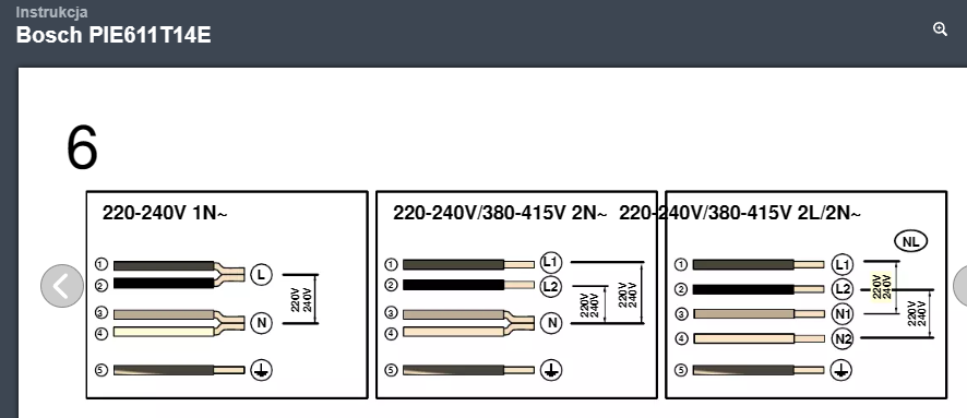

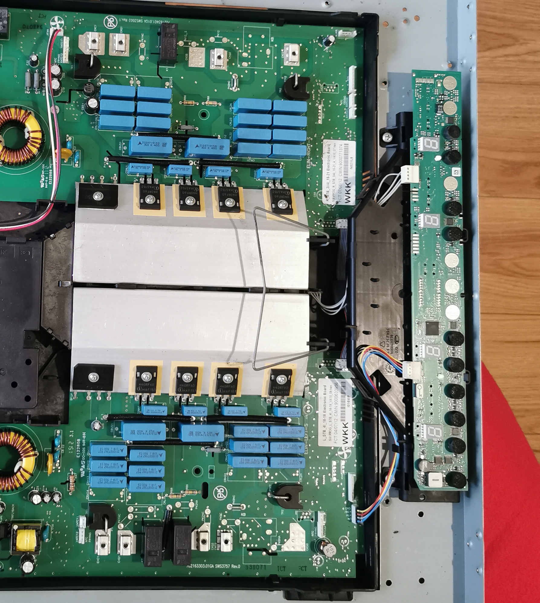

    Poszukuję schematu do płyty indukcyjnej Bosch PIE611T14E. Problem polega na braku załączania wentylatora ( wentylator sprawdzony w 100% sprawny ). Niewiadomą również jest to kiedy i od czego zależne jest jego załączenie, czy powinien uruchomić się wraz z załączeniem urządzenia i posiada jakąś regulacje mocy, czy załącza się tylko w tedy gdy zostanie przekroczona temperatura na którymś z czujników temperatury znajdującym się na górze induktora.

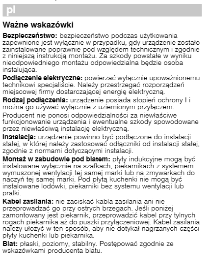

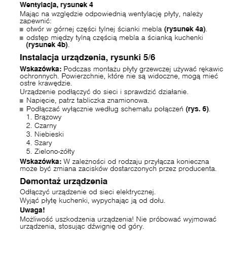

    A co mi z tej instrukcji skoro tam nie ma żadnej podpowiedzi do mojego zapytania.

    Wentylator ma odprowadzać ciepło od elektroniki by zapobiec uszkodzeniu jej więc na logikę w momencie startu indukcji nie ma czego chłodzić !
    Uruchom i sprawdź bo schematu to raczej nie znajdziesz.

    Wentylator się uruchamia jak na elementach mocy radiatorach gdzie masz zamontowane elementy igbt i mostek mocy wydziela sie ciepło .
    Odpowiada za to czujnik temperatury i sterująca nim elektronika , nie jest tak prosto , trzeba pomierzyć , sprawdzić elementy.

    Termistor SMD na druku pod radiatorem. Jak dla mnie to mało elegancko rozwiązane.
