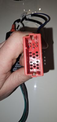

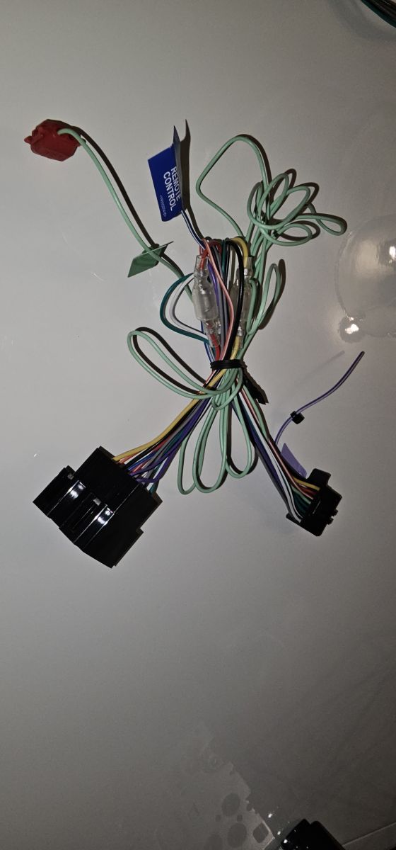

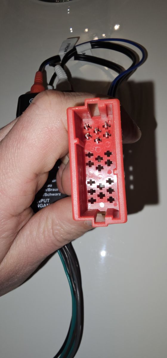

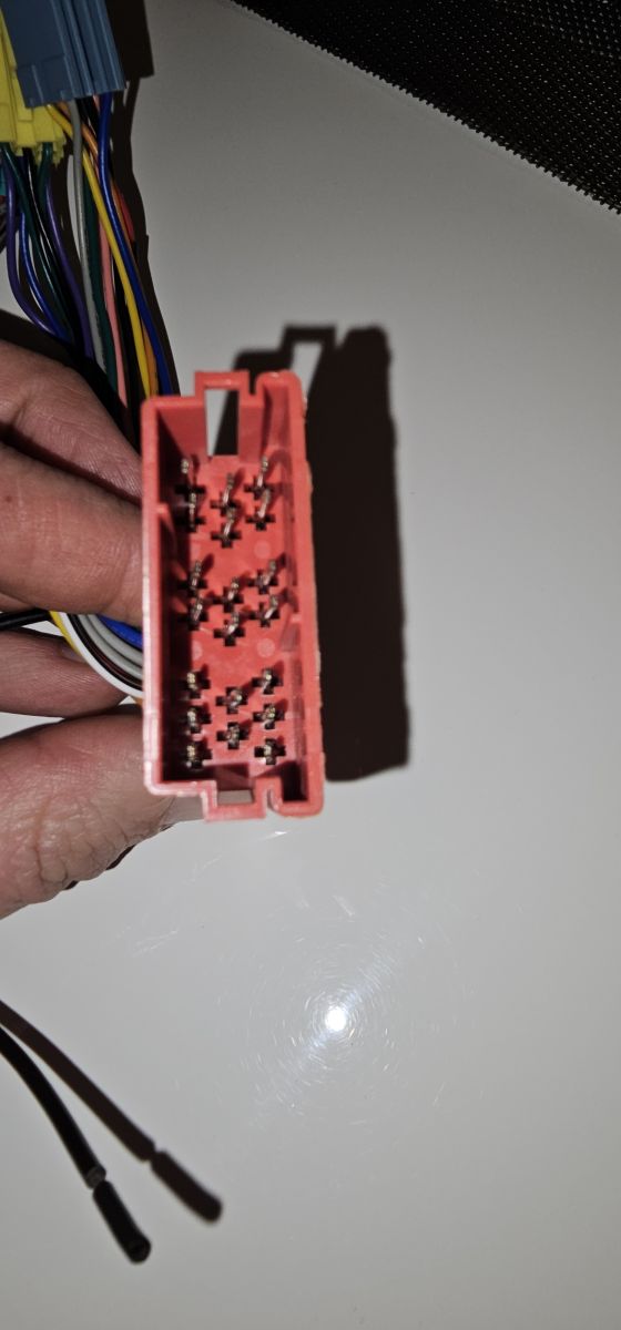

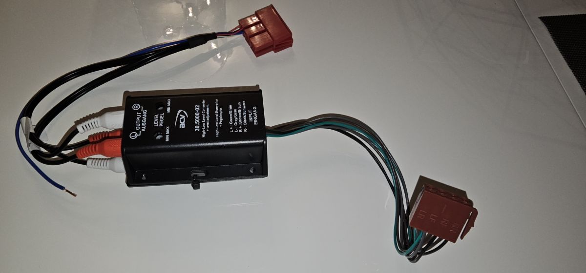

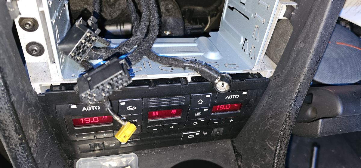

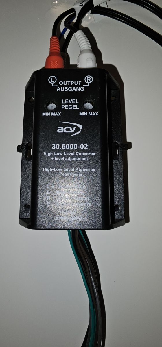

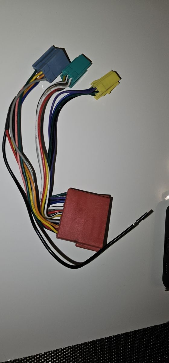

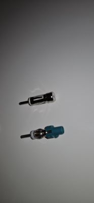

    Wiem ze temat pewnie wielokrotnie przerabiany, ale przeszukujac internet nie znalazlem rozwiazania, dlatego zwracam sie z prosba o pomoc, poniewaz nie za bardzo wiem jak to ugryzc.

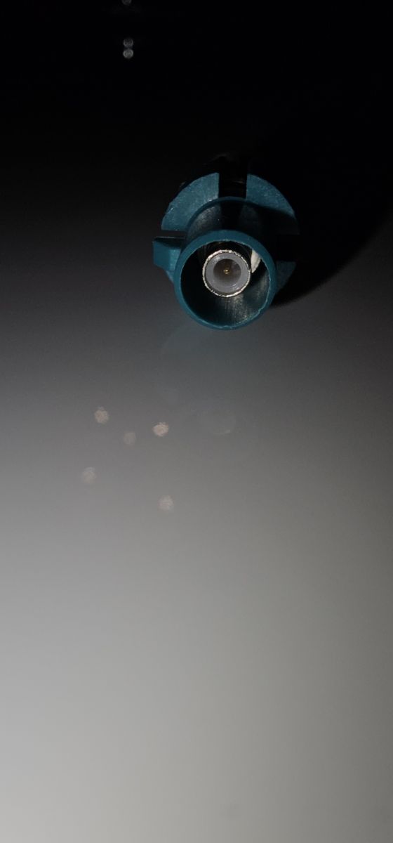

    Chcialbym podlaczyc w swojej A4 radio PIONEER, na zdjeciach przedstawiam wszystko co mam do podlaczenia radia. Jedyne co moge powiedziec to po kilku probach podlaczenia radia w roznych konfiguracjach, czyli mala z auta do tej z radia i duza z auta poprzez te czerwone az do brazowej wpietej do kostki radia brak jakiego kolwiek dzwieku(przod i tyl). Druga sprawa to po wpieciu anteny w obu konfiguracjach czyli czarna z auta przez ta srebrna przedluzke lub zolta fakra z auta z zielona przedluzka po probie wyszukania jakiejkolwiek stacji radio leci w kolko nie znajdujac zadnej stacji tak jakby antena wogole nie byla podlaczona. Z gory dziekuje za pomoc i mam nadzieje, ze ktos doradzi co z czym polaczy, zeby radio w pelni dzialalo. Audi A4 B6 - Podłączenie radia PIONEER: problem z brakiem dźwięku i działaniem anteny Audi A4 B6 - Podłączenie radia PIONEER: problem z brakiem dźwięku i działaniem anteny Audi A4 B6 - Podłączenie radia PIONEER: problem z brakiem dźwięku i działaniem anteny Audi A4 B6 - Podłączenie radia PIONEER: problem z brakiem dźwięku i działaniem anteny Audi A4 B6 - Podłączenie radia PIONEER: problem z brakiem dźwięku i działaniem anteny Audi A4 B6 - Podłączenie radia PIONEER: problem z brakiem dźwięku i działaniem anteny Audi A4 B6 - Podłączenie radia PIONEER: problem z brakiem dźwięku i działaniem anteny Audi A4 B6 - Podłączenie radia PIONEER: problem z brakiem dźwięku i działaniem anteny Audi A4 B6 - Podłączenie radia PIONEER: problem z brakiem dźwięku i działaniem anteny Audi A4 B6 - Podłączenie radia PIONEER: problem z brakiem dźwięku i działaniem anteny

    Kolego , czy podłaczałeś niebieski kabel od przejściówki aux do remote w wiazce radia ?Czy oryginalne radio działa na wszystkie głośniki ? Ta czarna puszka nie jest Ci potrzebna , podepnij cinche od czerwonej kostki do wyjść radia
    Do gniazda anteny włóż zwykły kawałek kabla i sprawdz czy radio normalnie odbiera stacje. Antena w samochodzie wymaga zasilania po kablu antenowym i potrzebny Ci separator antenowy a nie taka zwykła przejściówka.
  • #3 20466816
    JM89
    Dokladnie tak chodzilo o spiecie 2 niebieskich kabelkow aby pobudzic glosniki, nie skojarzylem tego wczesniej po kolorze tych kabelkow zeby je polaczyc. Radio juz normalnie funkcjonuje. Dzis zamowilem jeszcze separator. Dziekuje za odpowiedz
