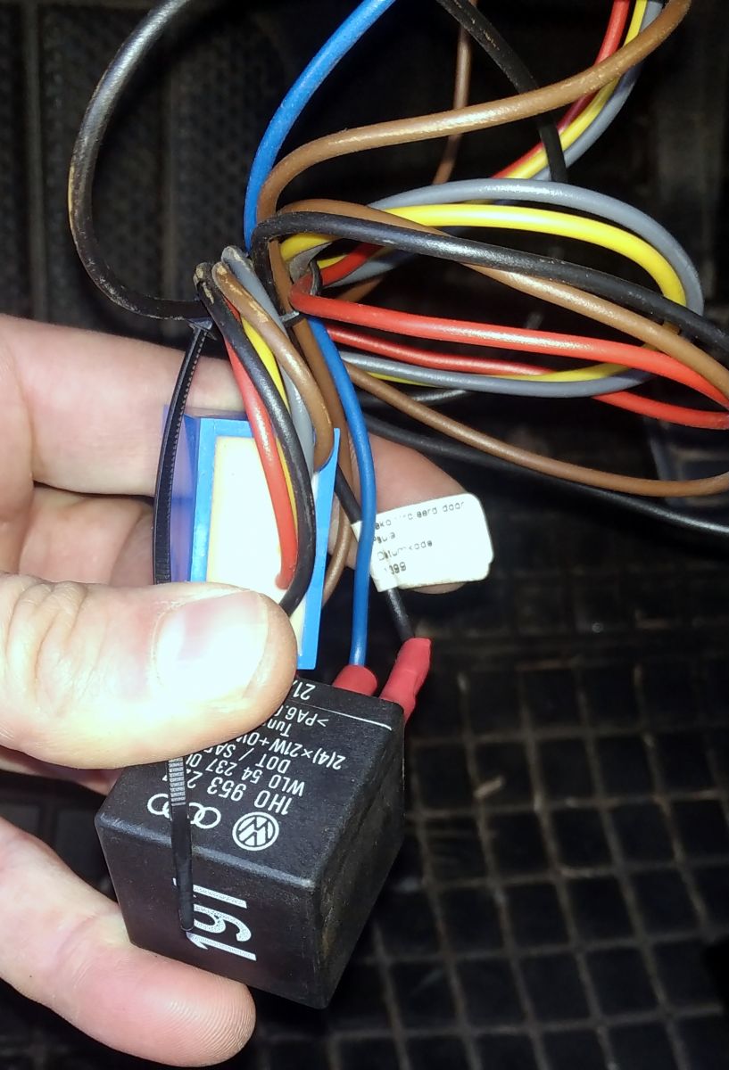

    Co to jest za rozwiązanie które ktoś zastosował w samochodzie? Wypada ze skrzynki bezpieczników pod kierownicą. Czy to alarm czy coś innego? Do czego służy? Czy mogę to do czegoś wykorzystać w praktyce w aucie?
    Niebieski element elektroniczny wygląda na jednolity (zalany) bez śrubek, bez zatrzasków ani możliwości otwarcia, nie ma żadnych oznaczeń do niego podczepiony przekaźnik. Auto nie posiada pilota, drzwi otwierają się z kluczyka, jest centralny zamek i domykanie drzwi z kluczyka. Jest aktywny immobilizer. Od tego niebieskiego elementu wychodzi dioda zielona która idzie na kokpit auta. Dioda zielona mruga wtedy kiedy włączę kierunkowskaz lub włączę światła awaryjne, poza tym po zamknięciu drzwi czy otworzeniu nie mruga i się nie pali. Na jednym z kabli dochodzących do przekaźnika jest napisane na zawieszce papierowo-foliowej: "Gekontrcleerd door Paula Datumkode 1399". Wyszukiwarka google nic nie stwierdza.
    Auto: Golf 3, motor 1.9 TDI diesel 1Z, 1996, Variant, ver. Special

    Może to elektroniczny przerywacz kierunkowskazów bo przekaźnik się zepsuł.

    Wydaje się, że wymiana uszkodzonego przekaźnika przerywacza kierunków na inny działający powinno być tańsze i prostrze niż dopinanie takich cudów. Ale dziwne, bo kierunkowskazy bardzo cicho stukają (informują) że jest włączone skręcanie w prawo lub lewo czy awaryjne.. W każdym smaochodzie słyszę żę kierunkowskaz jest włączony, w tym jest prawie cisza lub bardzo delikatny ledwo słyszalny głos przerywacza. Poza tym napis: "Gekontrcleerd door Paula Datumkode 1399" wskazywałoby, że coś jest zarzązane przez Paulę :).

    A może był jakiś magiczny pilot i to właśnie od tego ten 5 kablowy puzderek... Trzeba było by te 5 kabli znaleźć gdzie idą i od czego są i wykminć funkcję.

    Raczej "gekontroleerd"- czyli że jakaś Paula w Holandii toto sprawdzała (kontrola jakości itd)
    Auto ma hak? Może to obsługa dodatkowych kierunkowskazów w przyczepce?
    Dokładnie tak, to są kierunkowskazy w przyczepce, wraz z kontrolką. Wymagane dla przeglądu.

    Tak, auto ma hak, wygląda jak oryginalny niemiecki jest bardzo ładnie zamontowany, wbity w papiery, hak ma jak bodajrze pamiętam niemiecką tabliczkę znamionową. Auto było sprowadzone kilkanaście lat temu do PL. Wygląda na to, że Wasze sugestie są obronione. Klikam pomógł kolegom i za kilka dni zamknę post, być może ktoś jeszcze coś będzie miał ochotę dopisać. Zagadka wydaje się być rozwiązana.
