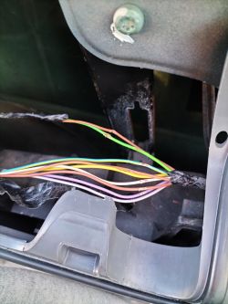

    Zamontowałem uniwersalny zamek centralny i mam jeden problem nie wiem do których kabli podłączyć białe kable do drzwi. Czy ktoś podpowie które są od otwierania a które od zamykania ?Seat Altea 2004 - Podłączenie białych kabli uniwersalnego zamka centralnego do drzwi

    Sprawdź
    www.elektroda.pl/rtvforum/topic2029407.html

    Nie mam takich kolorów kabli jak tam jest opisane. Brak biało niebieskiego

    Probowka/żarówka i sprawdź który przewód !

    Oczywiście podczas testów masz wszystkie zamki drzwi - zamknięte.
    Sterowanie na jednym przewodzie: masa / rezystor R180
    Masz już zdjętą izolację - teraz dwa kabelki i żarówka 12V/5W.
    Szybko znajdziesz.
