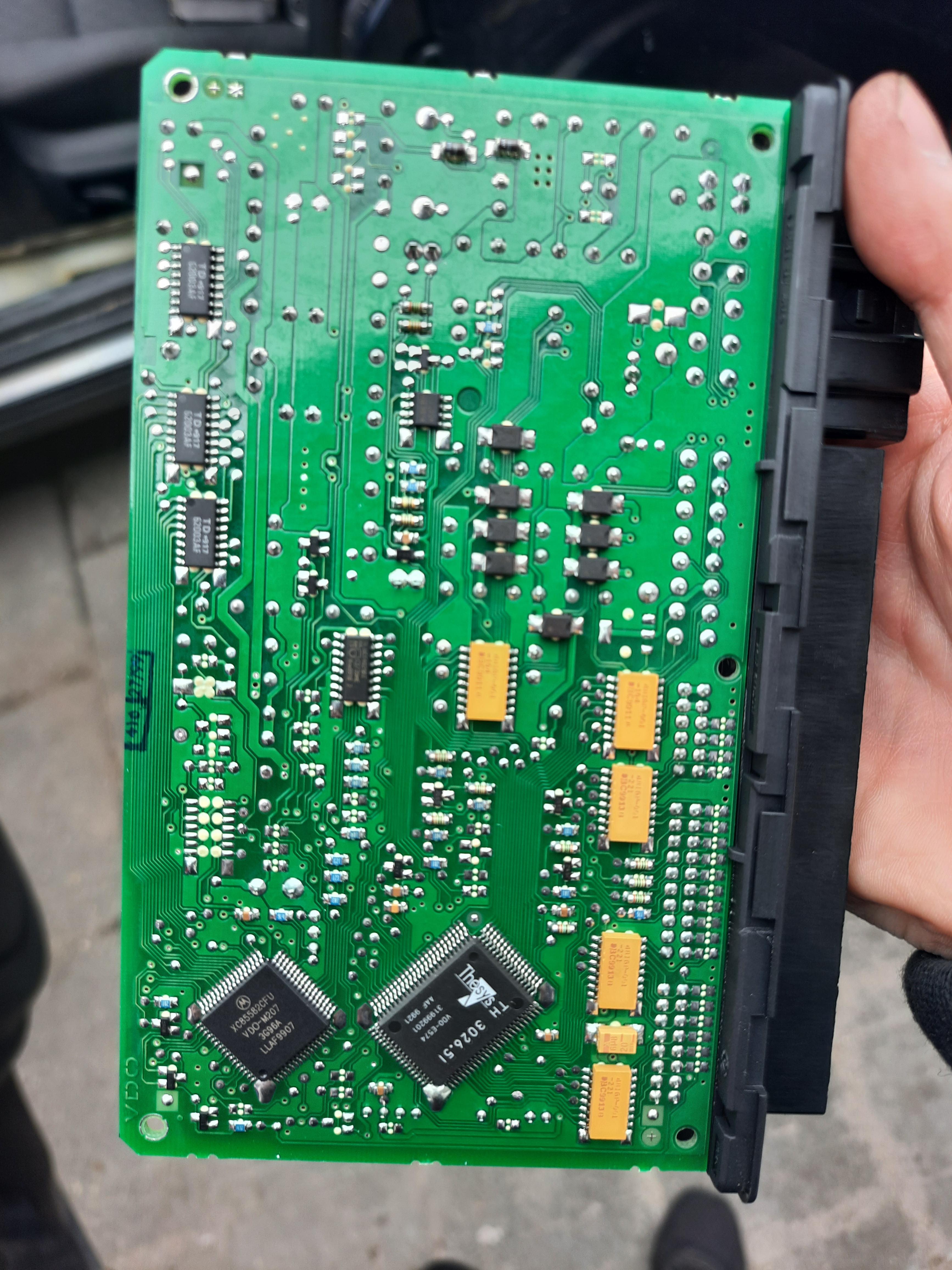

    Witam, mam problem z oświetleniem w moim Audi A6 C5 Avant.
    - Brak oświetlenia pod każdymi drzwiami.
    - Brak oświetlenia pod 4 fotelami.
    - Czasami zaświecą się lampki same z siebie nawet na wyłączonym trybie, a czasem w ogóle się nie świecą bawiąc się pstryczkiem.
    - Oświetlenie bagażnika też nie świeci.
    Może ktoś miał ten sam problem lub wie co to może być i chce się podzielić informacją, bardzo proszę o pomoc
    #2 20466923
    mati_1107
    Wygląda to na uszkodzony moduł komfortu. Jest pod dywanem pod siedzeniem kierowcy.
  • #4 20503444
    damTaern
    Poziom 5  
    Zrobię tak jak każecie panowie. Bo raczej nie możliwe żeby padły mi wszystkie mikrostyki? Nawet jak by padły to by mi siwatlo normalnie działało w kabinie przy próbie włączenia. Druga rzecz co jeszcze zauważyłem to nie mam sygnału ostrzegającego zapalonych swiatel przy zgaszeniu silnika i otwarciu drzwi. A nawet nie działa przycisk do zamknięcia i otwarcia samochodu tu przy klamce drzwi od kierowcy. Oraz rylnia szyba do opuszczania lecz nie wiem czy moduł ma na to wpływ.
  • #6 20760911
    damTaern
    Poziom 5  
    Temat rozwiązany. Okazało się że winny jest cały zamek z mikrostykiem od kierowcy. Myszka przegryzła jedynie kabelek od tylnich drzwi za pasażerem i nie działa podświetlenie klamki ani szyba dziękuję wszystkim za pomoc.
