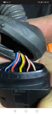

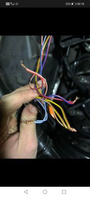

    Witam pisze w sprawie poniewaz znajomy posiada a6c5 2.5tdi 180hp. Problem polega ze w wiązce od przeplywomierza jest 5 kabli plus wychodzą 2 dodatkowe koloru czarnego i zielonego niestety nie wiem gdzie je podłączyć i co to sa za dodatkowe kable. Brak schematów jesli ktos ma wiązkę prosiłbym o pomoc jak to podłączyć. Z gory dziękuję. W wiazce wszystkie kable pasują do kostki, jedynie sa luźne takie kable nie wiem gdxie je podlaczyc brązowo-bialy, zielony i czarny. Poniżej daje zdjęcie jak to wygląda A6c5 2.5 TDI 180KM - Wiązka przepływomierza, podłączenie dodatkowych kabli czarnego i zielonego A6c5 2.5 TDI 180KM - Wiązka przepływomierza, podłączenie dodatkowych kabli czarnego i zielonego

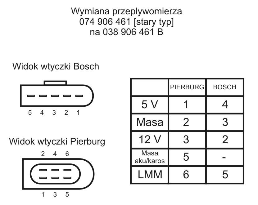

    Problem rozwiązany jakby ktos szukal pomocy skorzystalem z tego schematu no i najlepirj miec jakiś miernik. Byko tylko 5v na 2 pinie gdzie powinno byc 12v. W skrzynce od sterownika jest bezpiecznik (15A) i byl spalony. Po zmianie na nowy 12v wróciło. Pozdrawiam zamykam temat
