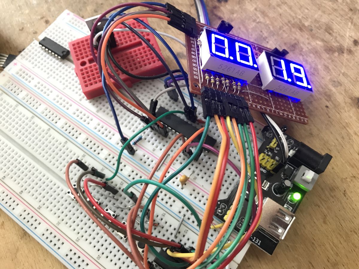

    Krok 4: Wyświetlacz - multipleksing
    Pora powitać tranzystory - tutaj dwa, po jednym na cyfrę. Oczywiście wraz z rezystorami ograniczającymi prąd bazy, tak jak w poprzedniej części o wyświetlaczu. Użyłem tutaj BC547, NPN, oczywiście wspólna katoda do kolektora a emiter tranzystora do masy. Odpowiednio zmodyfikowałem kod, na razie bez przerwań.
    Kod: C / C++
    Zaloguj się, aby zobaczyć kod
    Kod odlicza i bardzo szybko (niezauważalnie dla ludzkiego oka) wyświetla na przemian obie cyfry. Dodatkowo tutaj jest wspomniane wcześniej rozwiązanie problemu z rejestr przesuwnym - przed shiftOut wyłączam oba tranzystory, by nie było tego krótkiego momentu gdzie świecą się losowe segmenty.
    Tyle, że powyższy kod robi wszystko w main i blokuje wszystkie inne czynności funkcją delay1ktcy. Pora użyć timera i przerwania, po prostu zwolnymi sobie main a funkcja przerwania będzie wywoływana co dany czas poprzez timer.
    Mamy do tego nawet wygodne narzędzie - MikroC Timer Calculator:
    Budujemy zegar na PIC18F2550, krok po kroku - część 1, BMP280, TC74, 74HCT164, I2C
    Poniżej mamy zasadniczo to samo, ale już z przerwaniem i timerem:
    Kod: C / C++
    Tak jak w temacie o przerwaniach. Rezultat:

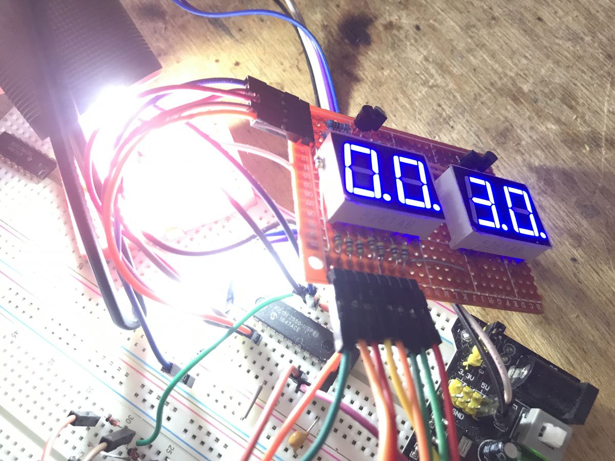

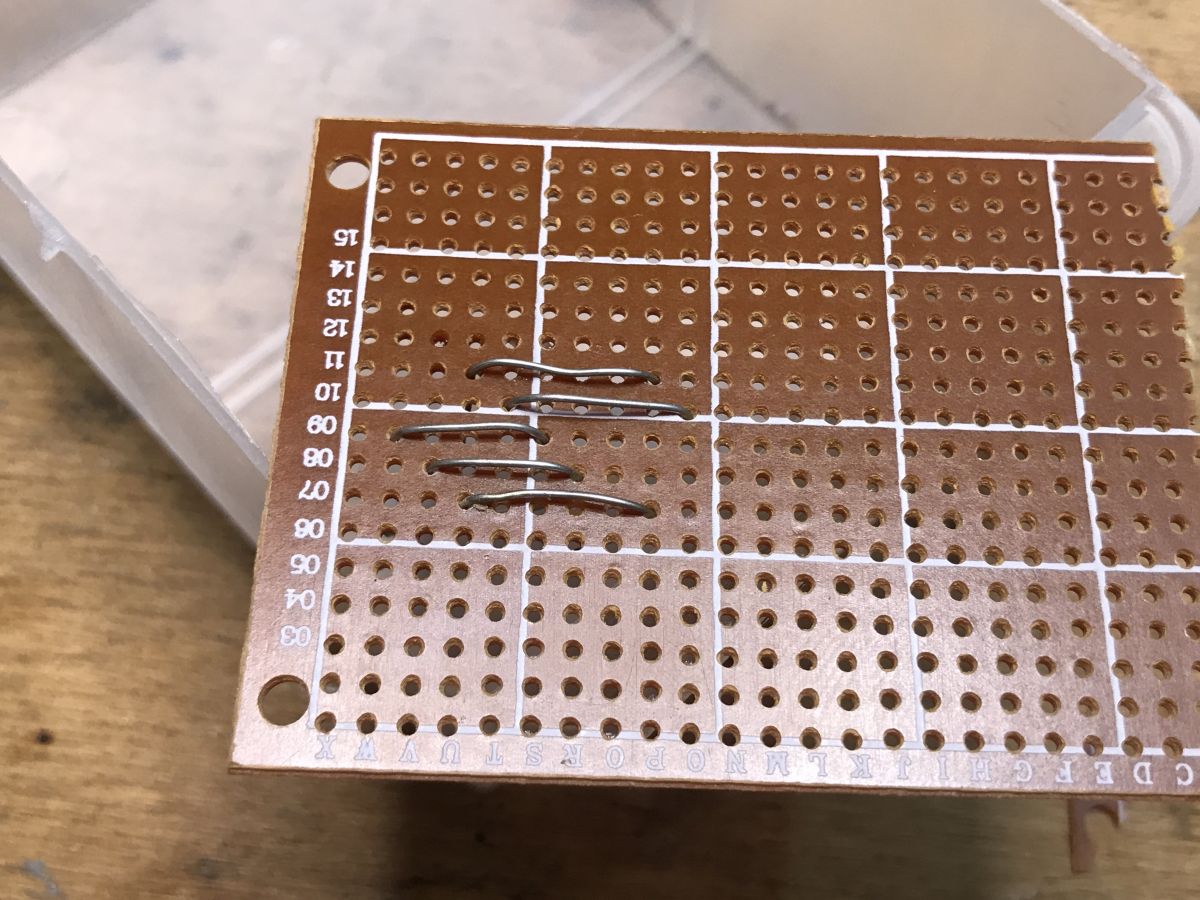

    Krok 5: Wyświetlacz - lutujemy...
    Tutaj niestety przychodzi taki moment, że trzeba pożegnać się z płytką stykową i użyć wygodniejszego rozwiązania - łączenie wspólnych segmentów dla wielu cyfr byłoby tam już naprawdę problematyczne. Nie chciałem jeszcze projektować pod wyświetlacz PCB, więc zdecydowałem się na dość czasochłonną, ale skuteczną metodę dostępną dla każdego - wiercone płytki prototypowe, tutaj z osobnymi polami miedzi (każde jest osobno, dopiero musimy utworzyć nasze ścieżki):
    Takie płytki są naprawdę bardzo tanie, ale lutowanie na nich zajmuje dużo czasu:
    No i trzeba uważać, by nie przegrzewać ich padów, tam każdy pad lutowniczy jest osobno i nie ma dużej pojemności cieplnej, jak początkujący go przypali przesadnie rozgrzanym grotem to ten pad odpadnie.
    Wstępne przymiarki:
    Zworki łączące segmenty obu cyfr:
    Budujemy zegar na PIC18F2550, krok po kroku - część 1, BMP280, TC74, 74HCT164, I2C Budujemy zegar na PIC18F2550, krok po kroku - część 1, BMP280, TC74, 74HCT164, I2C Budujemy zegar na PIC18F2550, krok po kroku - część 1, BMP280, TC74, 74HCT164, I2C
    Lutowanie na spodzie:
    Drugi wyświetlacz:
    Gotowe:
    Niestety na spodzie też musiałem łączyć i sztukować:
    Uprzedzając pytanie - dwukropki powstaną poprzez dodatkowe diody LED... po prostu takie wyświetlacze dostałem.
    Dużo było zabawy z tym lutowaniem.

    Efekt:

    Krok 7: Przyciski - część 1
    Teraz zobaczymy jak można ładnie wykorzystać istniejącą już konstrukcję układu aby dodać do niego przyciski bardzo "tanim kosztem", a dokładniej kosztem jednego wejścia mikrokontrolera. Tak, starczy tylko jedno IO - a będzie można było obsłużyć aż do 8 przycisków.
    Wystarczy podłączyć przyciski pomiędzy wybrany IO, a linie segmentów. Dodatkowo wybrany IO będzie mieć rezystor pull up (tutaj programowalny w PIC), by domyślnie ustawić stan wysoki. Następnie w procedurze skanowania przycisków będziemy kolejno wystawiać pojedynczy stan niski na kolejne przyciski (pozostałe bity) i badać czy ten stan niski "przeszedł" na pin wejścia.
    Jeśli "przejdzie", to znaczy, że dany przycisk jest wciśnięty. W przeciwnym razie, przycisk nie jest wciśnięty.
    Kod: C / C++
    Przerwanie ma teraz 5 kroków - 4 dla cyfr, a piąty dla skanu przycisków. Zmienna "cnt" reprezentuje stan przycisków, gdzie każdy bit odpowiada danemu przyciskowi. Kod można by umieścić w pętli, ale już nie chciałem komplikować - tu widać, że kolejno wystawiam stan niski na każdy kolejny pin rejestru i badan stan przyciski.
    Oto krótki test przycisków:
    Każdy przycisk odpowiada kolejnej potędze dwójki - jest dobrze, ale co się dzieje jak wciśniemy dwa przyciski na raz?
    Niestety wtedy system się psuje, wyświetlacz nawet nie wyświetla poprawnie.
    Bierze się to stąd, że zwierając dwa przyciski zwieramy wtedy też dwa wyjścia rejestru przesuwnego, więc uniemożliwiamy multipleksing fragmentów....

    Krok 10: Wprowadzenie I2C
    Na tym etapie zdecydowałem się przejść na mikroC PRO for PIC, gdyż nie chciałem bawić się w uruchamianie od 0 I2C, jak jest przecież gotowa biblioteka i działa w darmowej wersji tego kompilatora.
    I2C wymaga rezystorów pull-up na liniach SDA i SCL. Na PIC18F2550 te linie to RB0 i RB1. Do testów użyłem termometru TC74.

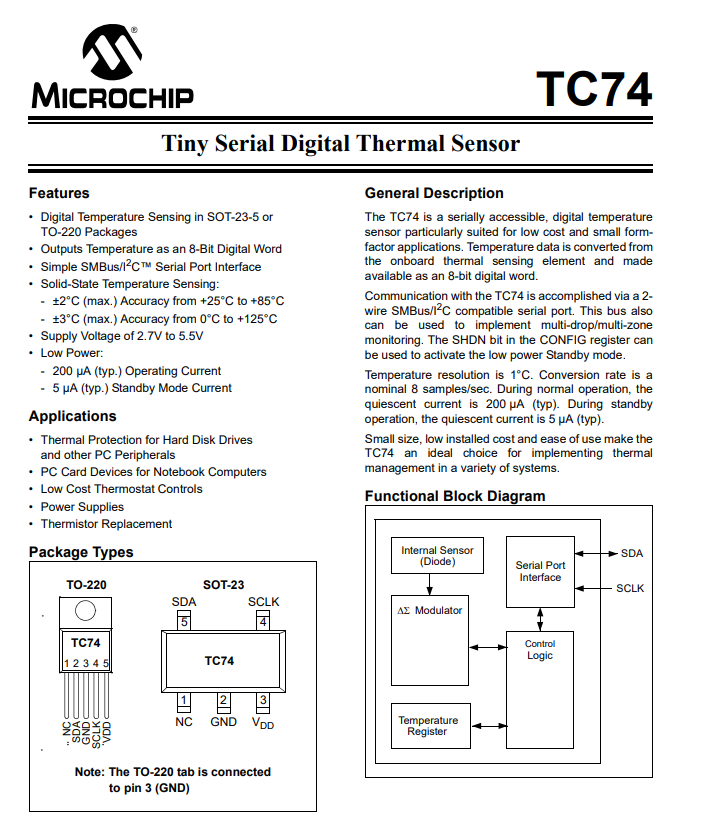

    TC74 używam zawsze na próbę ze względu na jego prostotę.

    Potem już (zgodnie z notą katalogową) podpiąłem odczyt temperatury z TC74:

    Weryfikacja działania (temperatura w pokoju + podgrzanie sensora latarką):
    Krok 11: Piąta i szósta cyfra
    Bez zbędnego komentarza - dolutowałem kolejną parkę cyfr. Niestety brakło miejsca na ładne wyprowadzenie golpinów od baz tranzystorów, ale to tylko prototyp.
