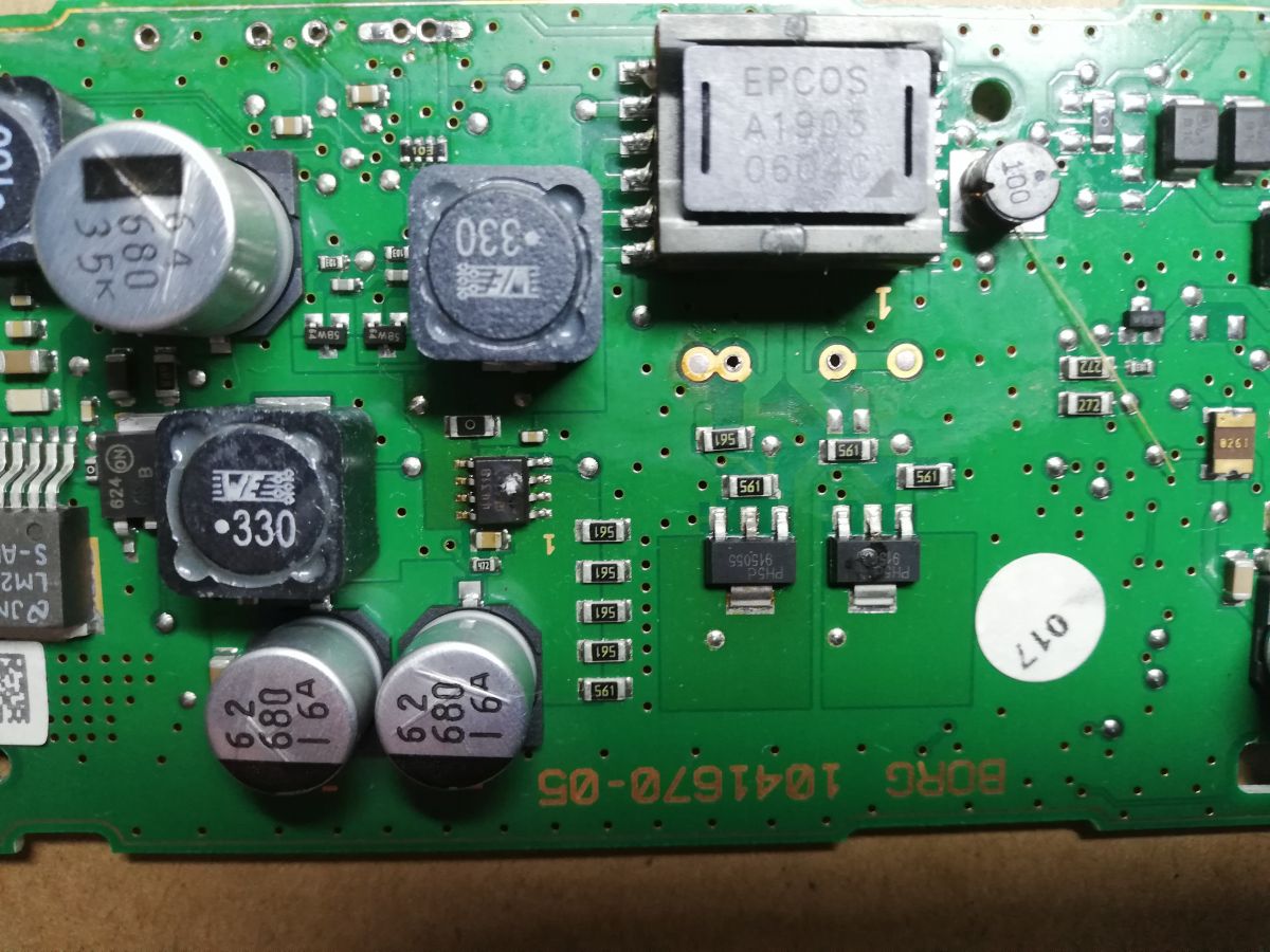

    moze ktosz poradzi gdzie kupicz transformator Epcos A 1903 0604C albo jego zamienik dla licznika BORG CMB.X6.GO.CEM 00- 9661683380
    Transformator w moim liczniku ma zwarcie.

    To jest transformator impulsowy i może wykazywać małą impedancję co nie świadczy o uszkodzeniu. Wg mnie uszkodzony jest układ ? 4431 który chyba jest spuchnięty.

    Dziekuje za odpowiedz, no uklad wymieniony i tranzystory, ale nadal odbior licznika 1,6 A a dym z nowych tranystorow a wyswietlacz czarny.

    A sprawdzałeś rezystory przy tranzystorach? Często uszkadzają się te przy bramkach oraz boczniki.

    Tego niesprawczalem, myslisz te co wyznaczylem na rysunku?

    Te to w pierwszej kolejności. A jeszcze są przelotki które idą na drugą stronę płytki i tam mogą być następne rządu kilkunastu omów.

    Witam. Jeżeli wymieniłeś elementy przetwornicy, sprawdź czy nie ma zwarcia po stronie wtórnej. Możesz też wyjąć ten transformator i wtedy sprawdzić czy tranzystory są poprawnie przełączane (czas martwy). Sprawdź też kondensatory w pobliżu, szczególnie te o małej pojemności.

    Kondensatory elektroliczne tez wszystkie ok.
    Kondensator (niema na moim zdienciu) jest tez wymieniony.
    Tranzystory - dalem zamieniki BCP54.
    i jak przeruszylem wyjscie z tranzystorow na transformator, to jusz odbior licnika jest tylo 0,2A a niegrzeiom sie.
