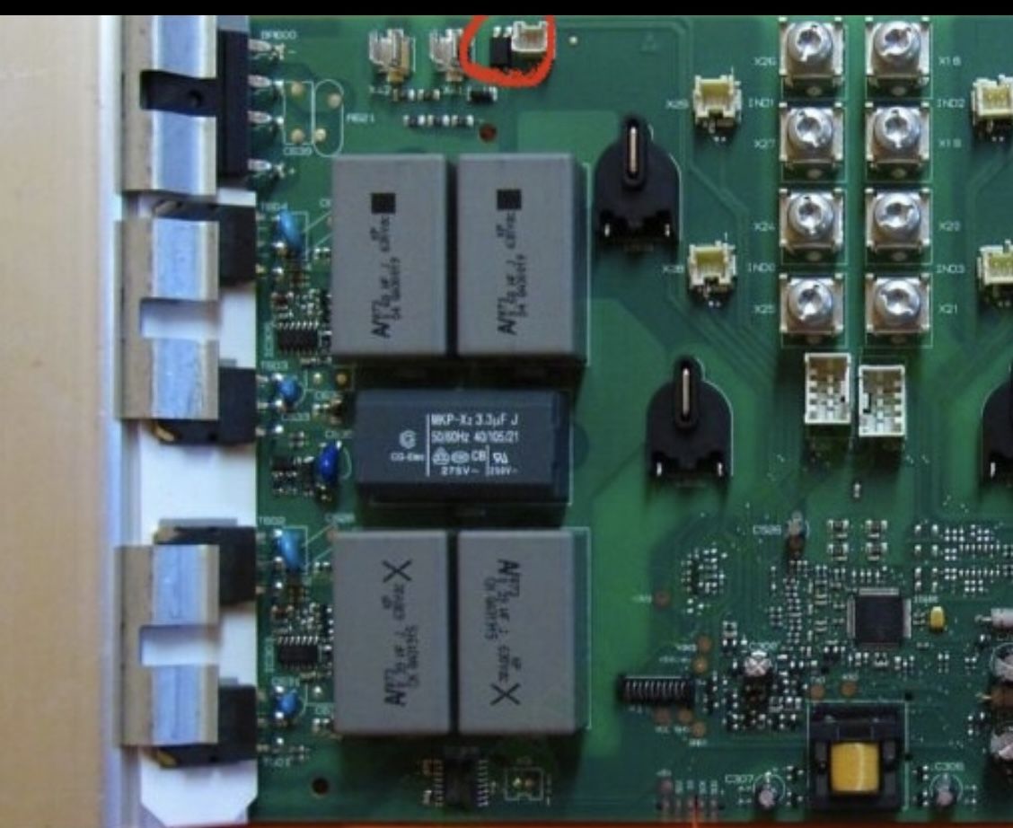

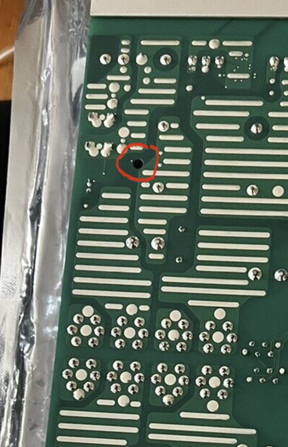

    Pacjent po zalaniu namierzone uszkodzone elementy jednak pojawia się problem x poprowadzeniem jednej ścieżki. Dokładnie chodzi o miejsce podłączenia przelotki zaznaczonej na zdjęciach - od rezystora 120kΩ. Dodaje zdjęcia znalezione w sieci ponieważ moduł, który posiadam jest przepalony w tym miejscu. Po zdjęciu niestety nie mogę wywnioskować dokąd prowadzi przelotka. Druga strona płyty nie jest bliźniacza.

    Moze być połączenie między warstwami obwodu drukowanego , może podświetl ten obszar latarką , zobacz może bedzie widać lub rozrysuj fragment widzę jakies rezystory moze pomiarowe, podłączone do minusa mostka prostowniczego.
  • #3 20467782
    machnicki.krzysztof
    Właśnie tak to wyglada, że jest to w warstwie i próbowałem podświetlić ale niestety górna i dolna warstwa zasłania wszystko. Na drugiej stronie układ wyglada inaczej i nie mogę się do tego odnieść.

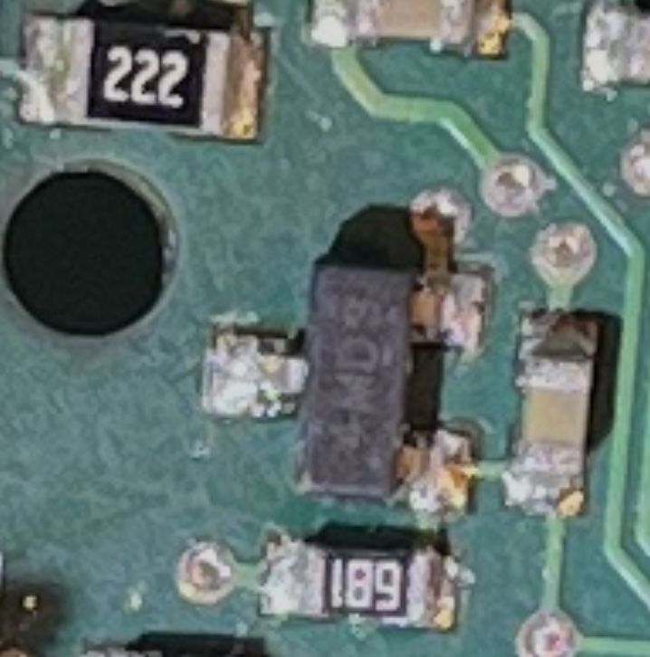

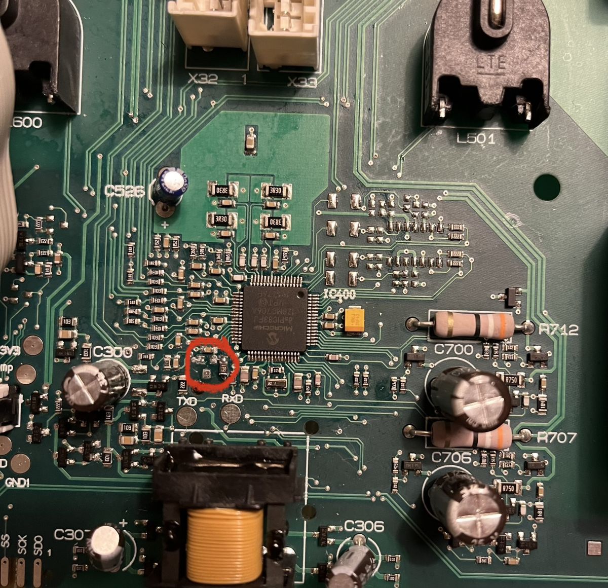

    Sprawa z podłączeniem którego szukałem się wyjaśniła. Kolejny problem w płycie, po załączeniu lewej strony przepala optotranzystor 817A (pierwsze zdjęcie).
    Szukając problemu znalazłem (prawdopodobnie uszkodzony) element w obudowie SOT-23, ale nie mogę go zidentyfikować (drugie zdjęcie). Oznaczenia na nim to jak się nie mylę MD3 (trzecie zdjęcie). Bardzo proszę o sugestie co do przepalania 817A oraz identyfikacje elementu.

    Co to znaczy się przepala złącze E i K uelga uszkodzeniu czy od strony diody led , daj wyraźne zdjęcie tego elementu.
    #7 20495026
    CZARLIII
    Witam. Element z zdjęcia to:
    LM4040B20I
