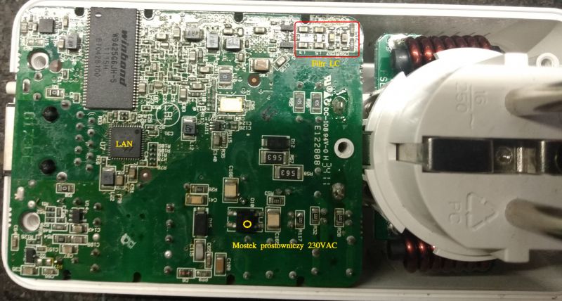

    Po otwarciu obudowy (już wywiercony otwór)
    Modem PLC Devolo dLAN 500 AVplus, zaglądamy do środka
    Widać spore zagęszczenie elementów i rzucają się w oczy solidne dławiki RF pomiędzy wtyczką a gniazdem sieciowym modemu. Lekkie zbliżenie;
    Wyraźnie widać zarys filtra we/wy LC dla transmisji, jest również wejściowy mostek prostowniczy niewielkiego zasilacza impulsowego. Widzimy też kontroler LAN PHY 88EC052-NNB2, mimo poszukiwań DS tego układu udało mi się jedynie znaleźć schemat blokowy oraz informację iż może pracować z prędkościami 10/100/1000 Mbps;

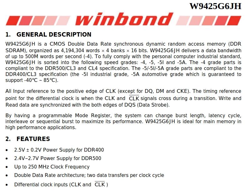

    Tuż obok ulokowano pamięć DRAM W9425G6JH-5 firmy Winbond;
    Po drugiej stronie umieszczono główne komponenty modemu, w tym ukryty pod radiatorem układ (zapewne mikrokontroler). Ze względu iż modem jest w pełni sprawny a radiator solidnie przyklejony to nie próbowałem siłowo go odkleić;

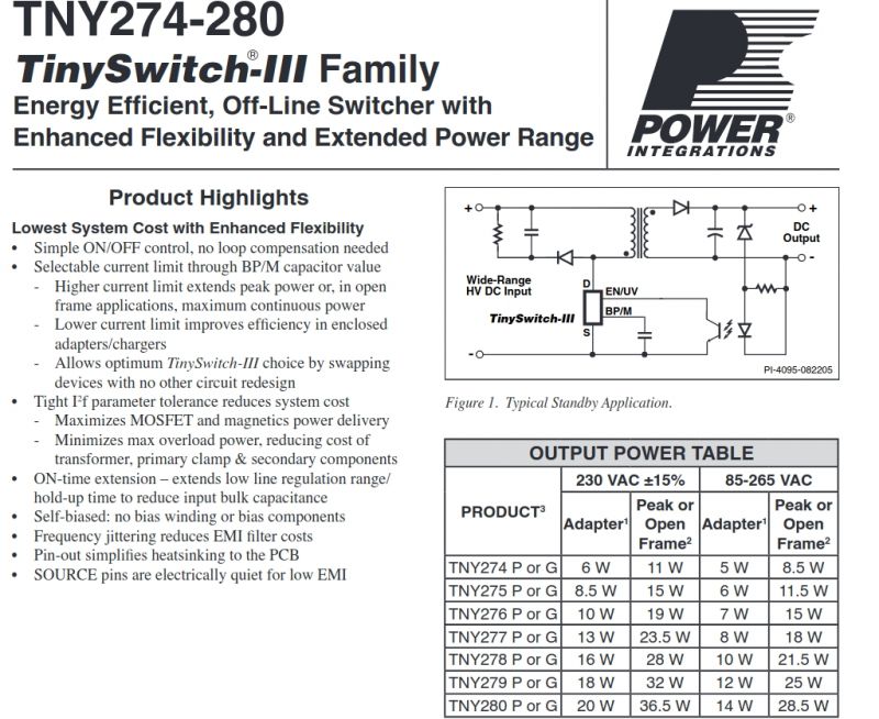

    Sterownikiem zasilacza impulsowego jest TNY275GN;
    Oraz jego przykładowa aplikacja;
