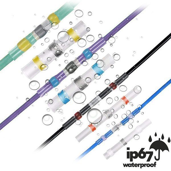

    Zaizolowałem 3 przewody które przeciąłem, aku nie był odłączony na czas pracy, bezpieczniki sprawdzę jutro a jak można spiąć przewody w inny sposób jak lutowanie?
  • #4 20470511
    CameR
    Atoto A6 - Po wymienię radia nie działa centralny zamek i zegarek Atoto A6 - Po wymienię radia nie działa centralny zamek i zegarek Atoto A6 - Po wymienię radia nie działa centralny zamek i zegarek Atoto A6 - Po wymienię radia nie działa centralny zamek i zegarek Atoto A6 - Po wymienię radia nie działa centralny zamek i zegarek Atoto A6 - Po wymienię radia nie działa centralny zamek i zegarek Atoto A6 - Po wymienię radia nie działa centralny zamek i zegarek
