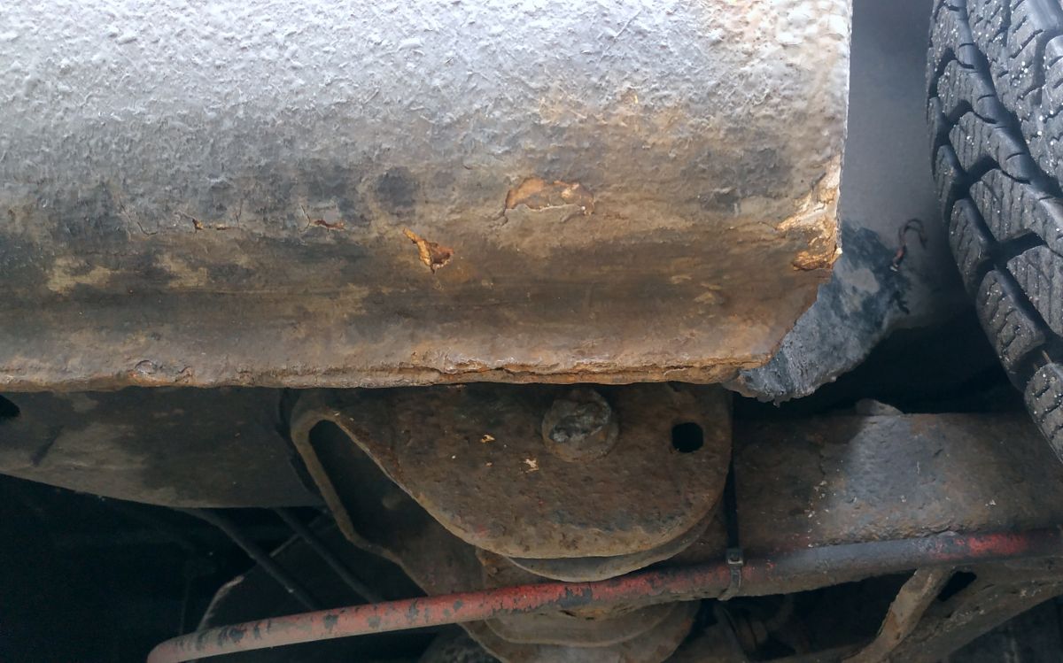

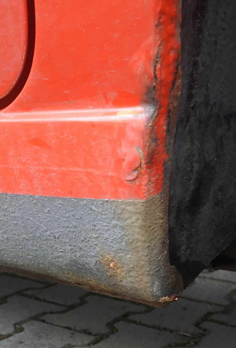

    Jak naprawić amatorsko próg na max 5 lat? Golf3 trafi potem na złom. Przypuszczalnie mogę nie mieć dostępu do 220V, ograniczony budżet i króki dostęp do kanału, problem progu tylko po lewej. Chcę zeszczotkować ręcznie rdzę, pokryć APP R-STOP, następnego dnia wymalować epoksydem w takim samym kolorze.
    1. Czy mam zeskrobać baranka w tamtej części i wszystko co mi odpadnie?
    2. Jakiego epoksyda użyć w kolorze grafitowym i ile L? (maluję prawą i lewą str.)
    3. Proszę o praktyczne wskazówki

    Zależy czy ma być bezpiecznie czy ładnie(ale i tak 5 lat nie wytrzyma). progi to element konstrukcyjny i usztywniają całą budę.
    Musisz zeskrobać wszystko do metalu.Pewnie wyjdą dziury bo to wygląda jakby już było szpachlowane.Zeby było dobrze i bezpiecznie wspawujesz reperaturki lub wymieniasz całe poszycie .Może być że próg wewnętrzny też jest zgnity to i jego by trzeba naprawić.Później dopiero konserwacja. Za czasów fiatów i maluchów popularną metodą było wtryskiwanie pianki w progi i wtedy było ładnie, czy bezpiecznie w czasie dzwona odpowiedz sobie sam. Zedrzyj rdzę i wtedy zobaczysz zakres prac.Jeżeli progi są całe to proponuję od wewnątrz progu wtrysnąć coś do konserwacji bo ta rdza od środka idzie i nawet jak pomalujesz z zewnątrz to za chwilę znów wyjdzie.

    Dziekuję za opinię. Raczej to ma być w miarę ładnie. Zdaję sobie sprawę, że amatorsko nie da się zrobić tego dobrze, ale rzeczywiście jak zerwę pierwszą warstwę to zobaczymy co będzie do zrobienia. Ciekawe że tylko z jednej strony tak to wygląd, natomiast auto szczególnie nies jest dużo warte wobec tego nie ma sensu wzbyt dużo w niego inwestować, aczkolwiek przypusczalnie progi wymiana w zakładzie kosztuje u kogośok. 1000 PLN za sztukę, aurat w mom przypadku tylko jeden jest do roboty.

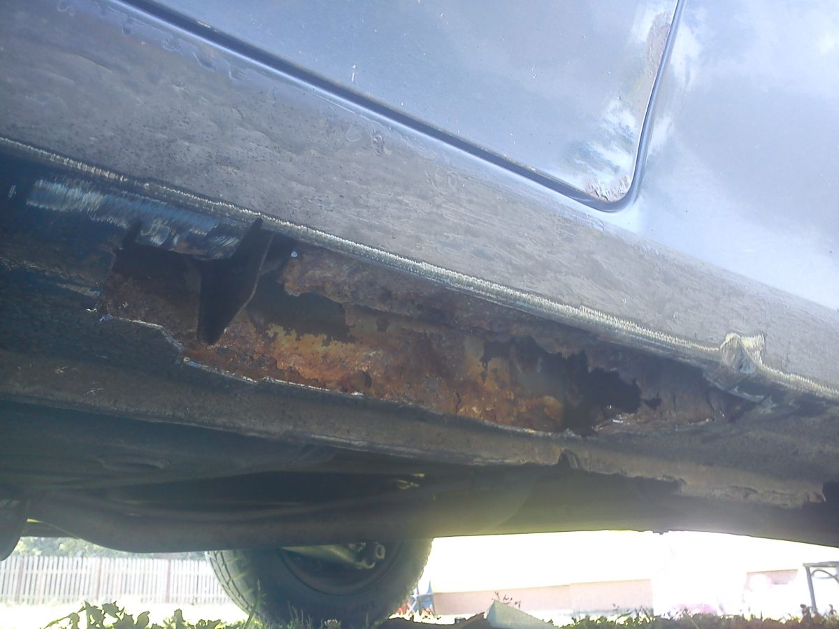

    Nie no nie opowiadajcie... aż, takiej tragedii nie ma, żeby nie było czego ratować. Pianę to daje się dopiero jak dziury wyjdą, jak pół ręki np:
    Golf 3 - Jak amatorsko zakonserwować tylko na kilka lat?
    @8850 A tak całkiem na serio, to bez elektronarzędzi będzie Ci bardzo ciężko, żeby to w miarę dobrze zrobić. Spróbuj sobie załatwić chociaż, szlifierkę kątowa małą na akumulator(jeśli nie możesz mieć sieciowej) i kup do niej tarczę listkową do szlifowania z papierem o gradacji 180, i do dzieła...
    - zeszlifuj wszystkie ogniska rdzy i wyczyść je benzyną ekstrakcyjną.
    - oszlifowane miejsca zamaluj preparatem Brunox epoxy(dostępny w sprayu i w pojemniku na pędzel) i zostaw na nim. 24h
    - przy szlifowaniu, na pewno odpadnie Ci kawałek rantu nadkola, nad progiem, więc dziury/ubytki uzupełnij spawem na zimno/ klejem do metalu.
    - po wyschnięciu "kleju" oszlifuj go, usuwając wszelkie nierówności
    - [opcjonalnie] - dla uzyskania lepszego efektu, gładkiej powierzchni, możesz teraz zastosować szpachle do blachy. (Według uznania)
    - następnie pomaluj całość podkładem antykorozyjnym
    - kolejny krok to: lakier bazowy (możesz dobrać po kodzie lakieru na: http://kolory.motip.pl/)
    - lakier bezbarwny
    - następnie po całkowitym wyschnięciu poprzednich warstw lakieru, odetnij taśmą malarską progi i pomaluj je preparatem BOLL BARANEK SPRAY
    - do wewnątrz progów zastosuj preparat BOLL do konserwacji profili zamkniętych.
    Jeśli na prawdę nie będziesz w stanie mieć przynajmniej tej szlifierki to możesz zastąpić ją, pilnikiem do metalu i papierem ściernym... ale będzie to bardzooo, mozolna praca...
