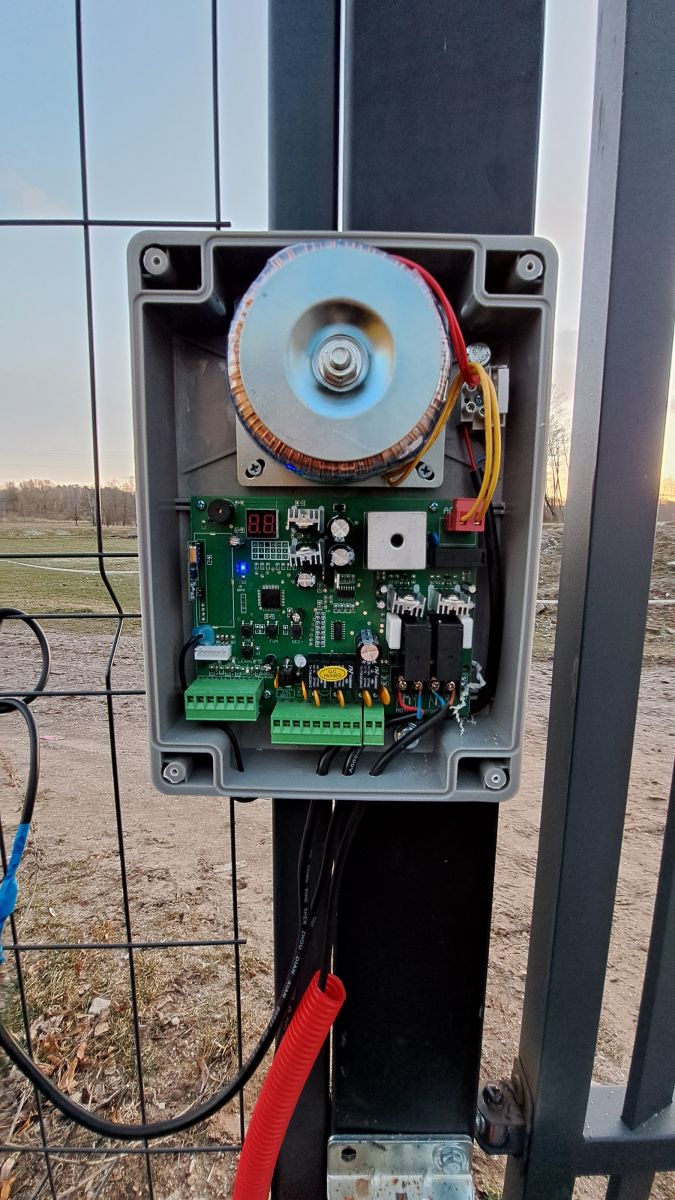

    Dzień dobry, mam problem z centralą sterującą ETM-DG2. Nie mogę ustawić bramy, aby otwierała się i zamykała na zakładkę (opóźnienie w jednym skrzydle). Według instrukcji parametr P7 to czas opóźnienia pomiędzy otwieraniem i zamykaniem jednego ze skrzydeł. Niestety opóźnienie działa tylko przy otwieraniu, a skrzydła zamykają się zawsze w tym samym czasie, bez względu na nastawę parametru P7. Proszę o pomoc. Pozdrawiam.

    Zapewne brama jest bez fotokomórek. Masz zapewne odwrotnie podłączone kierunki, trzeba zamienić po dwa kabelki na każdym silniku (wspólny uzwojeń ma zostać jak jest).

    Zgadza się, brama nie ma fotokomórek, jutro je podłączę ale czy to pomoże ? Czy to ma wpływ na parametry ?
    Polaryzacja siłowników jest na pewno ok bo w przeciwnym razie nie działały by poprawnie (już zamieniałem).

    Zamontujesz fotki i zobaczysz czy działają na zamykaniu czy otwieraniu.

    I przedmówca nie dopisał - jeśli fotki zadziałają na otwieraniu, masz odwróconą biegunowość podłączenia obu siłowników czyli zamykanie jest zamienione z otwieraniem.

    Co tutaj mam zamienić ?

    Najpierw sprawdź to::
    Do złącz MOTOR1 i MOTOR2(MAIN) należy podłączyć siłowniki w taki sposób, aby podczas otwierania zaświecały się diody MOTO1_LED i MOTO2_LED niebieskie, a podczas zamykania czerwone. Gdyby sytuacja była odwrotna należy odwrócić biegunowość przewodów zasilających siłowniki.
    czyli jeśli "sytuacja jest odwrotna" - zamieniasz miejscami przewody w zaciskach Motor1 i tak samo w Motor2

    Niby jak? Skoro centrala dopuszcza maks 10 sekund w menu - wiecej nie ustawisz.
