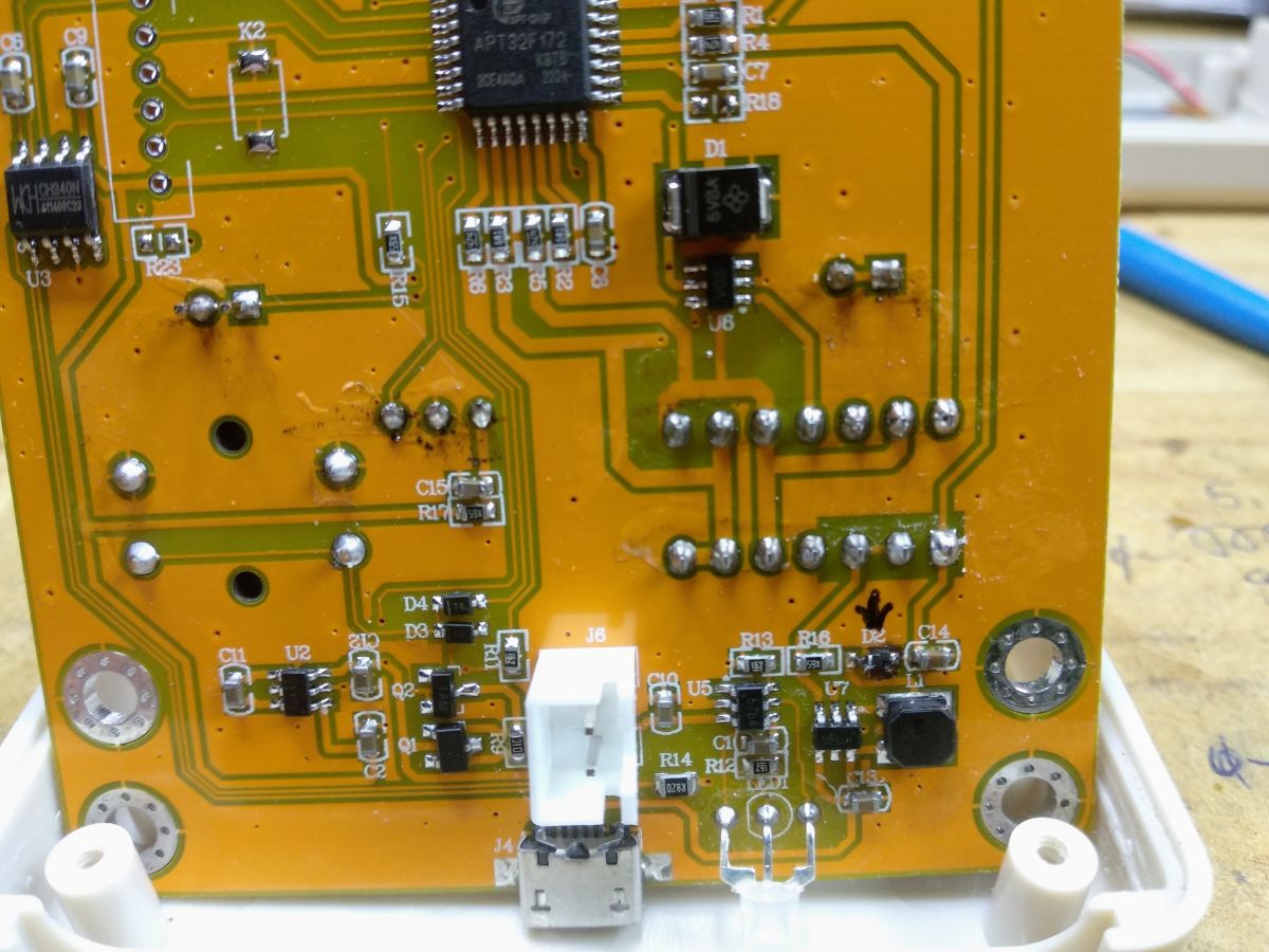

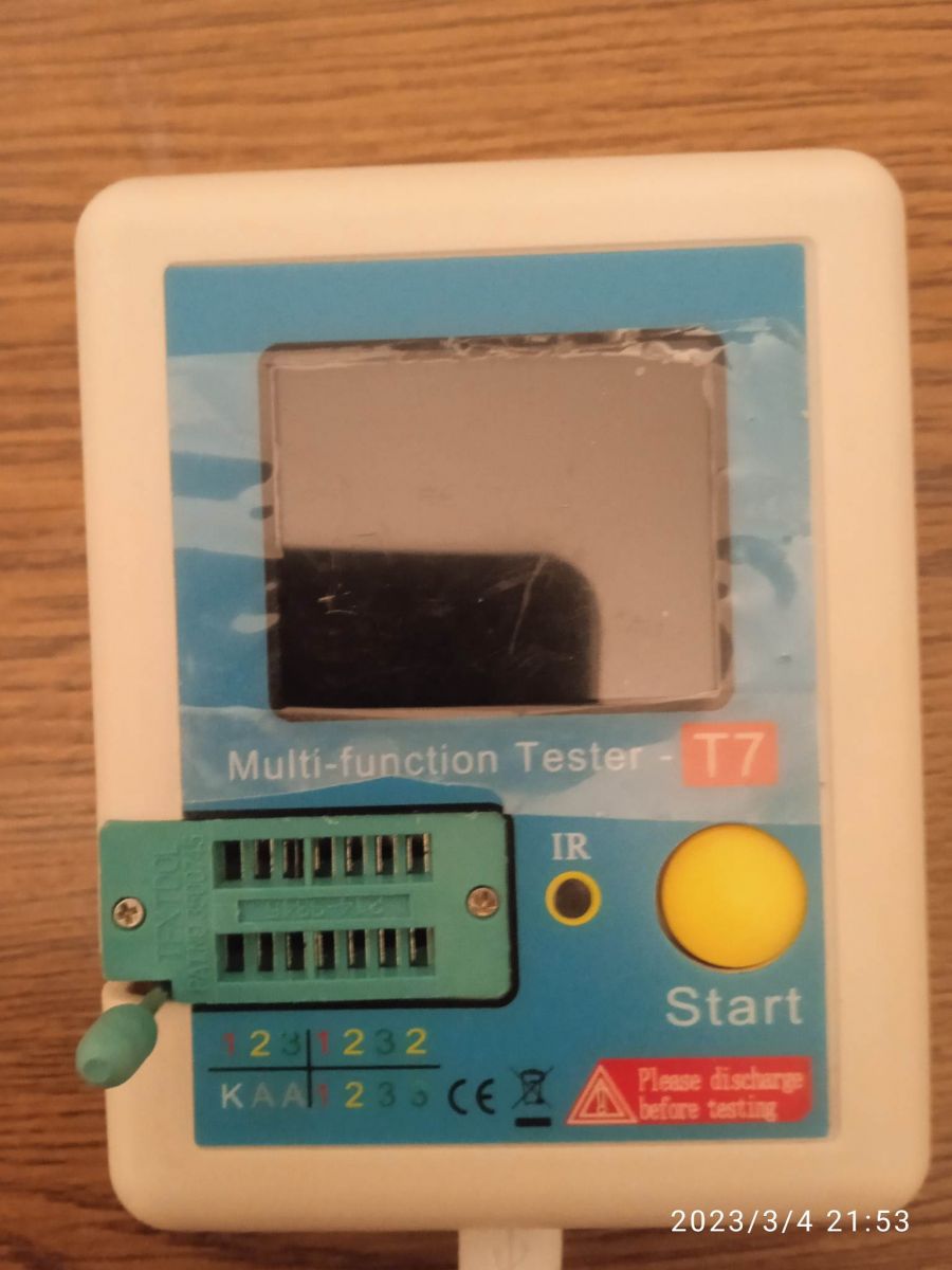

Użytkownik zakupił tester elementów elektronicznych T-7 Multi Function, który po sprawdzeniu kilku tranzystorów bipolarnych i diod uległ awarii podczas testowania tranzystorów MOSFET. Tester zablokował się, a na wyświetlaczu pojawiła się dioda Zenera. Użytkownik podejrzewa, że przyczyną awarii nie był naładowany kondensator, jak twierdził sprzedawca, lecz uszkodzenie wewnętrzne. W odpowiedziach zasugerowano rozładowywanie kondensatorów przed pomiarem oraz sprawdzenie płytki PCB w celu identyfikacji uszkodzeń. Użytkownik wymienił uszkodzoną diodę, ale problem nadal występował. Wskazano, że tester może ulegać uszkodzeniu przy niewłaściwym użyciu, zwłaszcza przy testowaniu diod Zenera.
