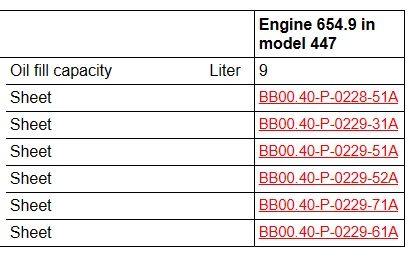

    Cześć wszystkim .
    Zakładam temat bo nie znalazłem w pełni odpowiedzi.
    Pacjent mercedes vito 2022 2.0 diesel z ad blue.
    Wcześniej na wymianie lali u mnie olej 229.52 i sam wymianialem dokładnie na ten sam.
    Pojechałem na wymianę "między serwisowa" i teraz widzę ba fakturze 228.51.
    Czy dobrze rozumiem z tego co wyczytałem, że jest to norma do starszych silników bez dpf? Wlali mi zły olej?
    Który z tych olejów jest polecany przez producenta?
    228.51 229.51 229.52?
    Szczerze zwatpilem, bo jeżeli dobrze zrozumiałem to 228.51 nie nadaje się i jeżeli właśnie tak jest to jadę do ASO żeby wymienili na poprawny po ich kosztach

  • #6 20470858
    Gerri
    Spec od Mercedesów
    liverinaniec napisał:
    W1V44760513964654
    Masz motorek 654.920.
    Rozwiewając twoje wątpliwości odnośnie mojego zapytania o VIN: w 2020 roku były w tym modelu dostępne dwa silniki: 651 (starszy) i 654 (nowszy).
    Tu masz oleje zalecane do motora 654.9
    Mercedes Vito 447 2.0 Diesel (2022) z AdBlue - Olej 228.51 vs 229.51 vs 229.52, właściwy wybór?
    Serwis był 28 lutego, olej jest prawidłowy.
  • #7 20470865
    liverinaniec
    Czyli jednak wszystko ok. Dziękuję Ci bardzo za pomoc
