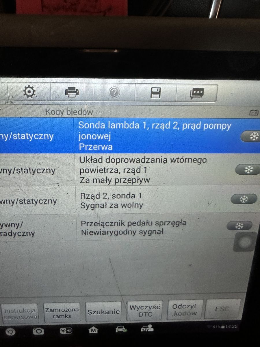

    Witam tak jak na zdjęciu która to sonda 1 rząd 2? I czy od strony kierowcy czy od strony pasażera? Pozdrawiam

    Rząd 2 to grupa cylindrów 4,5,6

    Tak tylko chodzi mi o to która to sonda. Przed katalizatorem czy za nim

    Sonda 1 to ta przed katalizatorem

    Jest zdjęcie wiec wszystko widać. No dobra przed katalizatorem ale pisze jeszcze rząd 2 czyli??
    Czyli od strony kierowcy stojąc na przeciw samochodu przed katalizatorem dobrze rozumiem?

    Przecież ci napisałem w pierwszym poście

    A widziałeś kiedyś w benzynie sondę szerokopasmową za katalizatorem? masz w opisie kodu prąd pompy jonów tlenu, a to wskazuje na sondę szerokopasmową.

    Tak jak w temacie auto benzynowe i widać kod błędu. Proszę o krótką odpowiedź. Czy to jest sonda przed katalizatorem od strony kierowcy czy któraś inna?
  • #11 20470808
    pe$$0s
    Tak przed katalizatorem od strony kierowcy, ale ja bym jej tak szybko nie wymieniał bo masz błąd nr. 3 może jakaś nieszczelność. Jak dało by radę to można by było te sondy zamienić miejscami do potwierdzenia
