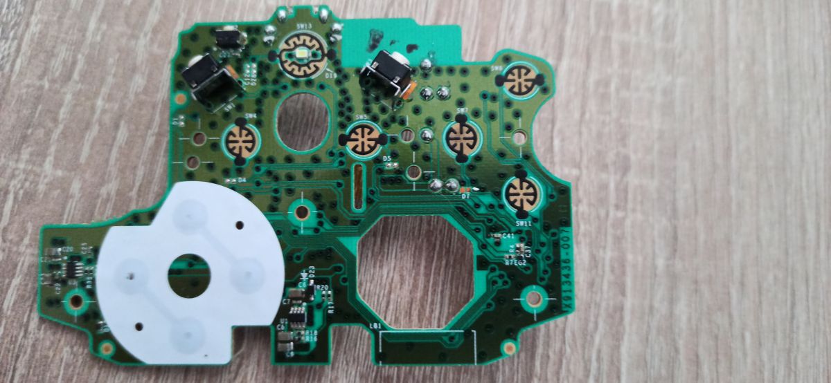

PAD XBOX ONE, 1708, nie ma przejścia na przycisku X
marian22x360 05 Mar 2023 11:46 411 3
  • #2 20470606
    JayRo
    Poziom 37  
    Nie wygląda to źle. Gdzie dokładnie nie ma ścieżka prześcia? Jedna część styku jest do masy, a druga to sygnał. Jak ścieżka jest gdzieś prerwana, to można ją tam prześledzić multimetrem. Może po prostu gumka już straciła swoje zdolności przewodzące. Oczyść styki izopropanolem i spróbuj je zewrzeć np. folią aluminiową, może będzie jakaś reakcja na przycisk.
  • #3 20472754
    marian22x360
    no właśnie to wygląda tak jak by jakaś ścieżka się zerwała albo układ nie dawał sygnału dalej czyściłem i próbowałem inna działającą gumką styknąć i nie było reakcji
    #4 20472783
    JayRo
    Poziom 37  
    Nie mam tego przed sobą, ale z tego co udało mi się tu prześledzić, to są tylko dwie przelotki po drodze do układu U4. Multimetrem można tą ścieżkę przemierzyć czy jest przerwana. Bez multimetru podlutowałbym cienki przewód od punktu lutowniczego przy D7 do drugiej nóżki układu U4. Jeżeli wtedy nie zadziała, to zostanie tylko ten fragment od punktu przy D7 do styku gumki przycisku.
