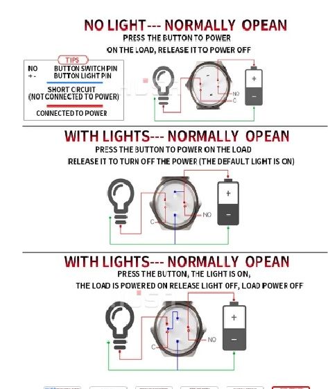

    Witam chciałbym wymienic standardowy włacznik power na włacznik monostabilny z podswietleniem LED.Kupiłem taki jak w załaczniku 6V,.Jak to podłaczyc do komputera zeby działało zasilanie i podswietlenie jednoczesnie? Wymiana włacznika zasilania w obudowie komputera PC Wymiana włacznika zasilania w obudowie komputera PC
  • #2 20470599
    ADB-6
    Poziom 33  
    Styki (NO NO) łączysz w miejsce poprzedniego włącznika, styki (+ -) to dioda LED. Łączysz ją w miejscu gdzie masz diodę PWR.
    "+" to anoda LED, "-" to katoda LED

    Ok w koncu podłaczyłem ten włacznik ale led słabo swieci.(jak podłaczyłem pod baterie 3,7v to swieci jasno.Czy musze astosowac jakis rezystor czy opornik zeby jasniej swieciło?
  • #6 20501849
    masterten
    Poziom 33  
    Jeśli dobrze pamiętam to płyta główna daje 3.3V na zasilanie diody LED. Wygląda na to że dioda we włączniku potrzebuje więcej, może masz jakąś instrukcję lub opis...
    Na przykład 5V można wykorzystać bezpośrednio z zasilacza w komputerze (kabel czerwony). Nie będzie przy takim połączeniu niestety mrugać w stanie uśpienia komputera.

    Z instrukcji płyty głownej wyczytałem ze złacze usb daje 5V.Czy lepiej wziac zasilanie z molexa ?

    Kupiłem na 6v, tylko sprawdzałem na baterii 3,7v takiej od telefonu i jasno świecił a już podłaczeniu do płyty słabiej.
  • #10 20503036
    gumisie
    Diodę LED podłącz pod: czarny i czerwony (5V).
