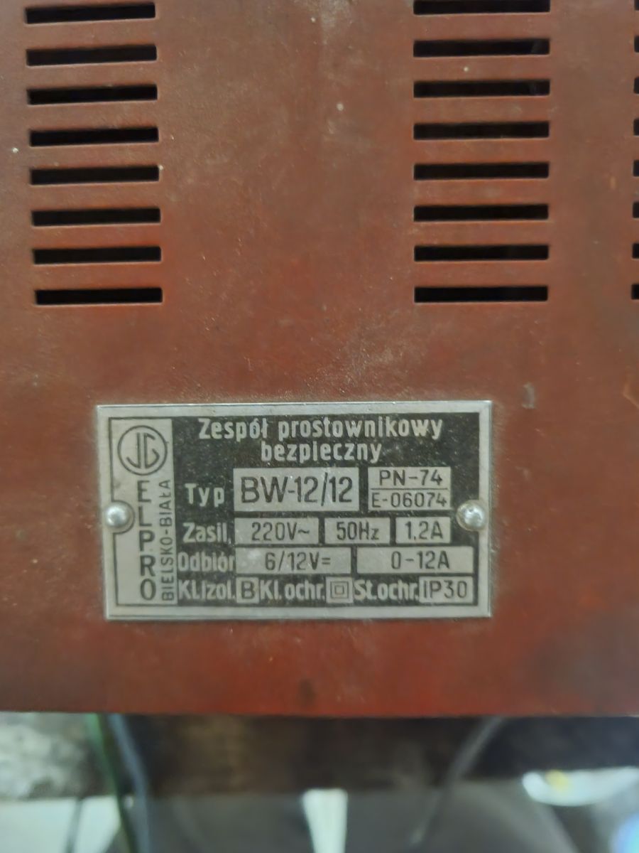

    Prostownikiem dojść takim porządnym

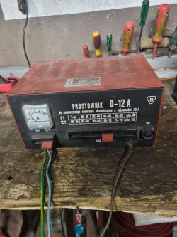

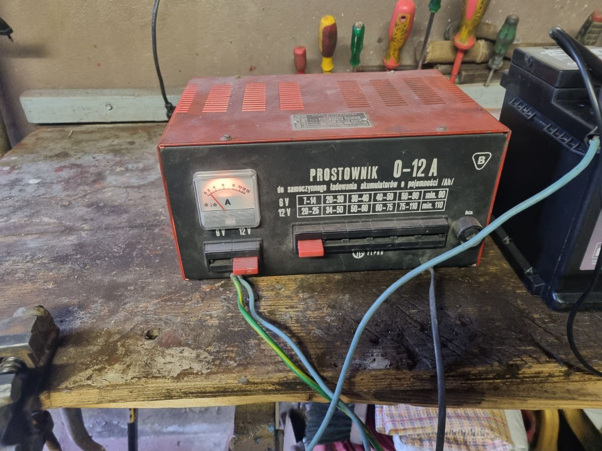

    A na jakim zakresie go ładowałeś i jaka pojemność? Domyślam się, że pojemność ok. 50 Ah i ładowany jest na zakresie ustawionym jak na zdjęciu, więc może dochodzić do sytuacji jak w cytacie i w tej sytuacji może i chyba na pewno dochodzi do gazowania (elektrolizy wody). Zdrowsza terapia ładowania, to ładowanie na początku, na zakresie takim, aby prąd początkowy nie przekraczał wartości Q/10, a jak zacznie spadać, przełączyć na najniższy zakres (w tym wypadku 20-25 Ah) i ładować dalej. Wtedy prąd pod koniec ładowania powinien spaść do ok. 0.5 A. Dobrze jest też kontrolować napięcie w trakcie ładowania - jak wzrośnie do 14.8 V, to ładowanie przerwać i uważać, że akumulator jest naładowany. Najlepiej, jak się nie spieszy ładować akumulator na niskim zakresie, bo to jest zdrowsze dla akumulatora, ale dłużej trwa ładowanie.
    Ja na miejscu autora, ten prostownik wyposażyłbym zamiast obecnego amperomierza w moduł cyfrowy woltomierza i amperomierza. To takie minimum, a żeby nie mieć dylematu ile czasu ładować akumulator, to dołożyłbym do niego układ kontroli napięcia, który przy wzroście napięcia na ładowanym akumulatorze do 14.4 V przerywałby ładowanie i ponownie je wznawiał gdy napięcie na akumulatorze opadnie do 13 V. Taki układ można bez problemu dostać na wiadomym portalu, lub wymodzić samemu. Jak się modzi samemu to można zamiast napięcia progowego 14.4 V, można ustawić 14.8 V - ja tak w moim prostowniku ustawiłem. Układ taki nie dopuszcza do przeładowania (gazowania) akumulatora i sygnalizuje, że akumulator jest naładowany.

    Co do pojemności akumulatora to ma on 72ah.
    Zakres jaki ustawiłem to tak jak na zdjęciu.
    Co do przeróbki to nie jest on mój więc zostanie tak jak jest.
    Akumulator ladowany przez 1h i napięcie podczas ładowania było 16.20V więc postanowiłem to podłączyć.
  • #20 20472495
    gimak
    Poziom 41  
    Przy tym napięciu, to chyba odłączyć, bo to już przymusowy "tucz" akumulatora, a to jest szkodliwe dla akumulatora bezobsługowego (bez dostępu do cel). Jakbyś w tej sytuacji zmniejszył zakres, to spadłyby na pewno prąd i na początku napięcie, ale ono po chwili zaczęłoby ponownie wzrastać, może do niższej wartości niż poprzednio.

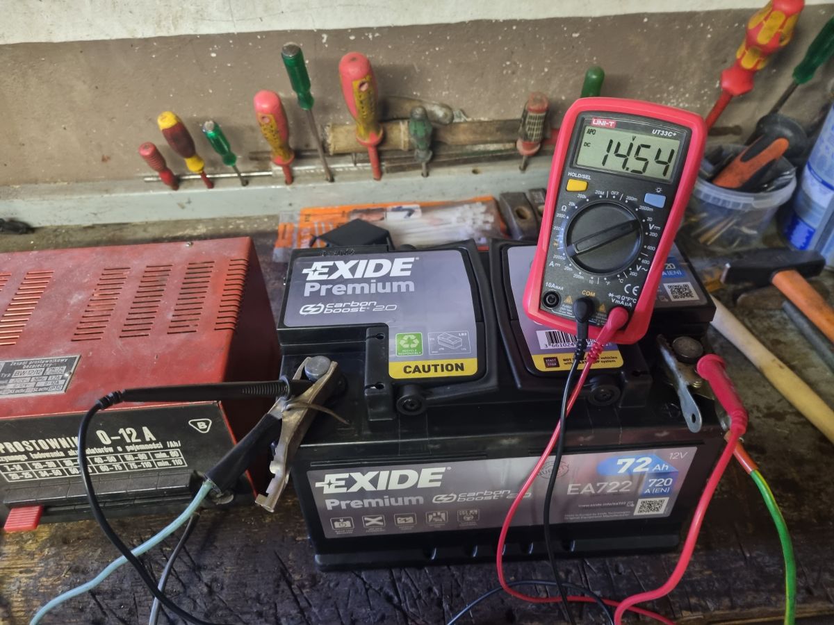

    Jest to raczej akumulator z celami ponieważ widać pod naklejką okrągłe punkty a po bokach lewa i prawa strona otwory.
    Dodam że nie jeden tak ładowałem minimum te 12h i nic im nie było.
    Stary który ładowałem jest z 2019r, dziś został sprawdzony, naładowany dobrze a prąd rozruchowy na poziomie 440A aku 74ah 680A.
    Podłączony na minimum zakresu, napięcie 14,5V
    EXIDE EA722 - Data produkcji, kod identyfikacyjny C113H-178, napięcie 12,45V, OLX, ładowanie EXIDE EA722 - Data produkcji, kod identyfikacyjny C113H-178, napięcie 12,45V, OLX, ładowanie

    Pan sam stwierdził że jest nieco zasiarczony i trzeba go naładować...
    Na drugiej pozycji to napięcie jest na granicy 15.80V.
    Więc jeśli ktoś może to prosiłbym o informację na jakiej pozycji go ładować.
  • #27 20472699
    damian0072015
    Poziom 24  
    Doładuj, go przez te 12h i nie więcej. Przeładowywanie, akumulatora też do niczego dobrego nie prowadzi.

    Na jakim zakresie i ile czasu ładować tym prostownikiem, trudno powiedzieć, jak on przy napięciu 16.2 V, pasie jeszcze akumulator prądem 2 A. Najbezpieczniej jest ładować akumulator tym prostownikiem ustawionym na najniższy zakres i ładować go do momentu osiągnięcia napięcia 14.8-15.0 V. Ta sytuacja może wystąpić po pół godzinie ładowania, jak do ładowania podpięty zastał naładowany akumulator lub nawet po kilkunastu godzinach przy bardzo mocno rozładowanym akumulatorze.
    Jest jedna, powiedziałbym żelazna zasada - początkowy prąd ładowania nie powinien być większy niż Q/10 (w Twoim przypadku, przy załączeniu 7 A), ale może być mniejszy - to mu tylko na zdrowie wyjdzie.

    sebaele22
    Poziom 30  
    Jeśli go podłącze w zakresie 60/75ah to prąd jest w zakresie 4-6A a napięcie ładowania 16.20V
    Najmniejszy zakres 20-25ah to prąd jest 2A a napięcie 14,60V
    Więc jak go najlepiej ładować?
