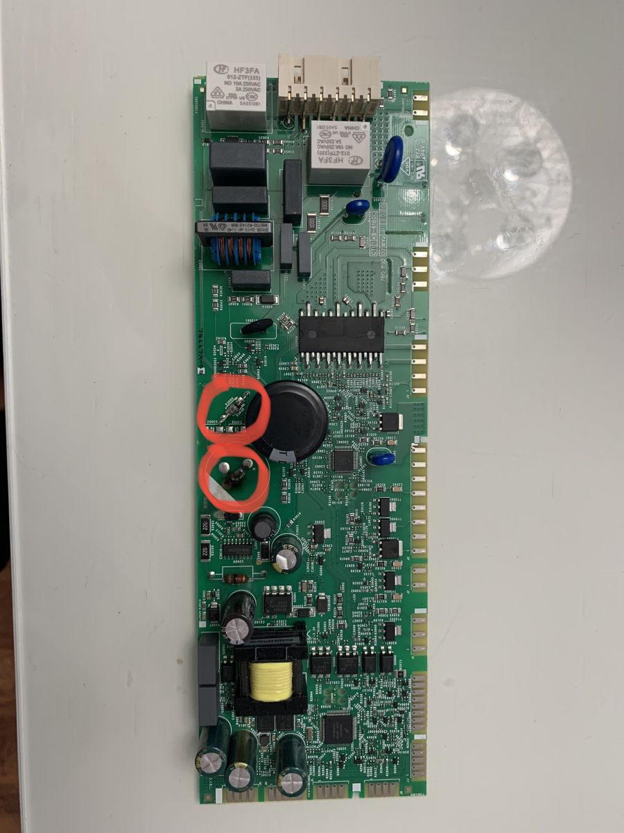

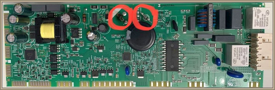

    Witam serdecznie,
    Poszukuję schematu do modułu sterowania zmywarką, moduł EDW-PB150 01e, jeżeli nie schemat to może ktoś ma go wyjętego i jest mim stanie podać kilka elementów, których ja nie jestem w stanie odczytać ze swojego modułu. Rezystor R3005, dioda D3000

    Schematem dysponuje tylko producent. Moduł sterujący jest traktowany jak część zamienna. Niestety pozostaje liczyć tylko na pomoc, kto zna te moduły lub ma taki.

    Tak jak wspomniałem, tak. naprawdę interesują mnie dwa elementy a ostatecznie tylko wartość tego rezystora. Reszta ogarnięta.

    Potrzebuję wartości tylko tych dwóch elementów R3005, dioda D3000 W poście na początku zaznaczyłem ich lokalizację, rezystor jest obok największego kondensatora i ta dioda jest obok.

    Dioda przecież jest opisana a rezystor trzeba dobrać w jakim jest obwodzie pewnie pełni rolę zabezpieczenia a nie masz gdzieś zwarcia

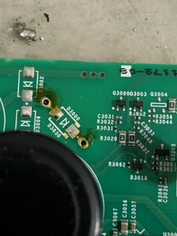

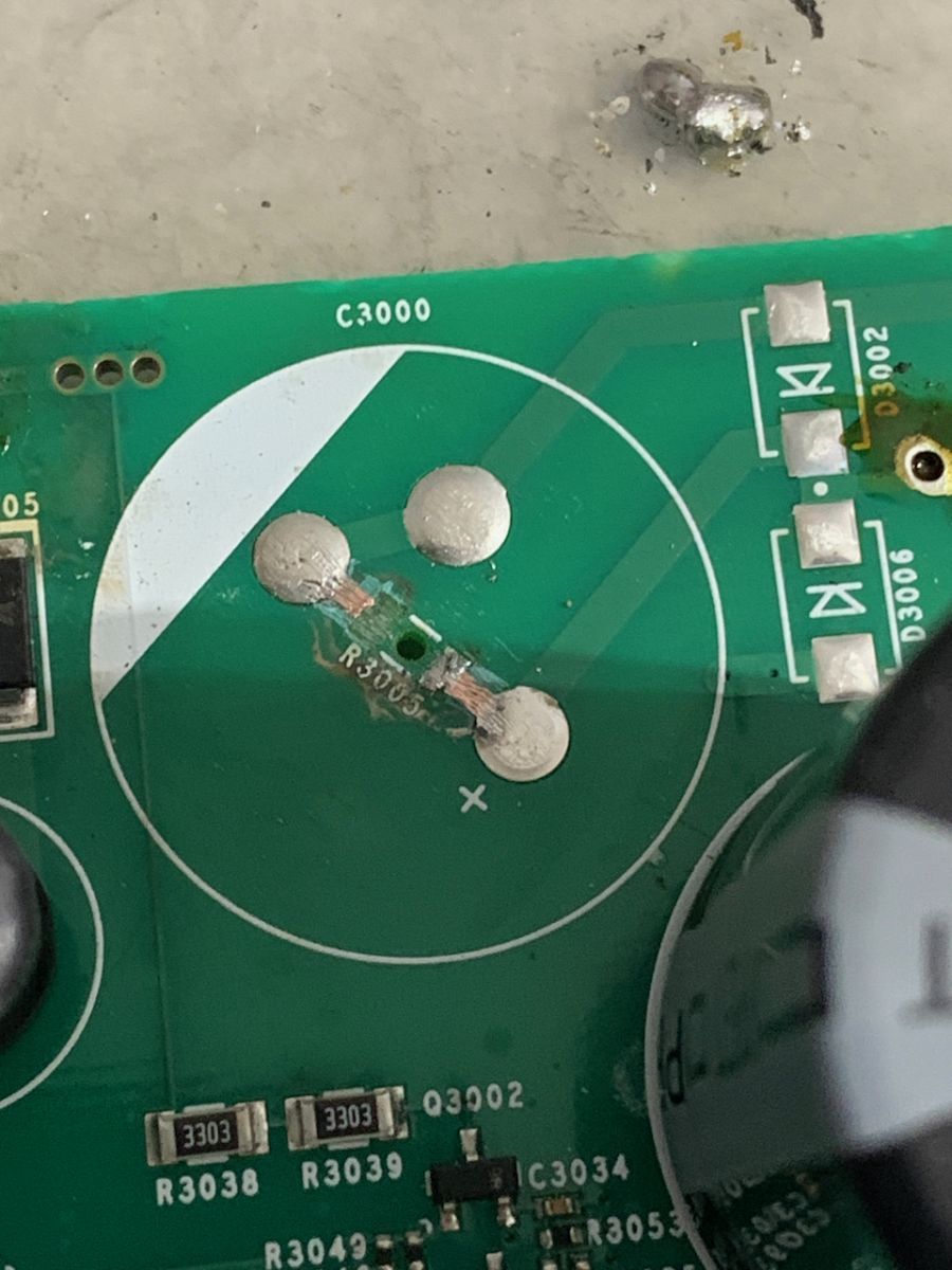

    Właśnie dioda jest zniszczona i nie mogę odczytać, rezystor tak samo, w diodzie mogę odczytać tylko samą końcówkę 0V nic więcej. Zamieszczam zdjęcia ponownie, tak zmniejsza elektroda.

    Przecież ten moduł, to trup! Rezystor to zwykła zwora SMD "0". Uszkodzony na 99% jest IGBT i okolice xD

    Oprócz tego padły widoczne rezystory 22 Ω 2x i dwie diody ES1J. Reszta wydaje się ok, jak nie podmienię to nie będę wiedział i mam nadzieję , że Twoje przewidywania się nie potwierdzą, a jeżeli będzie coś więcej i tak jak mówisz tranzystor i reszta do około to trzeba się uśmiechnąć po nowy. Z tego co sprawdzałem, to raczej reszta wydaje się być dobra.

    R3005 - 0
    D3000 - SF 1600V

    Jak moduł został zasilanie dwoma fazami i piszesz:
    A co do VIPERA to szczerze powiem, że nie wiem czy jest możliwość aby go teraz sprawdzić
    Viper masz na 100% uszkodzony , jest możliwość sprawdzenia- pomiary.

    Faza poszła na 0 przy przeróbce RG i dlatego taki skutek :-(

    Niestety sprawdziły się przewidywania kolegów, naprawa nieopłacalna.
