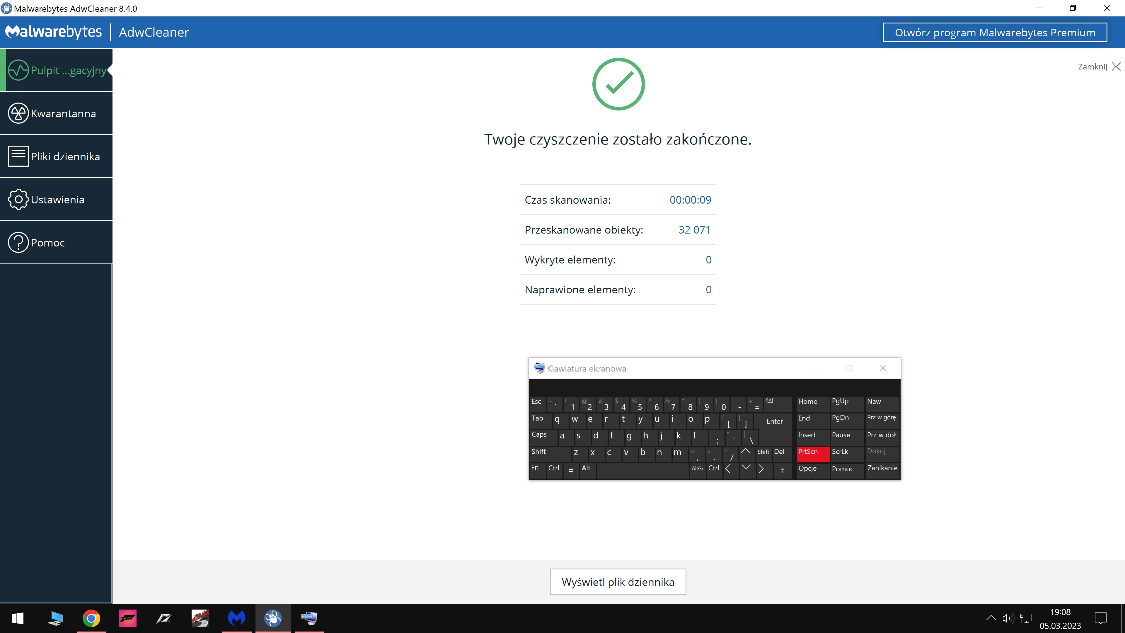

    Screen zbedny, tresc tez. Za to logi z FRST sa wymagane. Zamiesc w zalaczniku addition oraz frst.txt, wczesniej zrob skan przy pomocy mbam oraz adwcleaner i usun to co wykryja.

    Zamieściłem i przeskanowałem 2 programami i co dalej ?
    • Błąd podczas uruchamiania systemu C:\WINDOWS\run.vbs Bez tytułu.jpg (641.33 KB) Musisz być zalogowany, aby pobrać ten załącznik.
    • Błąd podczas uruchamiania systemu C:\WINDOWS\run.vbs gg.jpg (462.56 KB) Musisz być zalogowany, aby pobrać ten załącznik.

    Wykonaj Fixlist.txt dla FRST:

    Infekcja zepsula troche uslug zwiazanych z defenderem itd.

    To co Pan wkleił, zapisać w notatniku i dodać do FRST ? Wklejam do FRST i nie znaleziono ? Poszło i po ponownym uruchomieniu jest ok, więc komunikat się nie pojawi ?
    • Błąd podczas uruchamiania systemu C:\WINDOWS\run.vbs Bez tytułu.jpg (801.96 KB) Musisz być zalogowany, aby pobrać ten załącznik.
