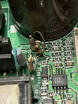

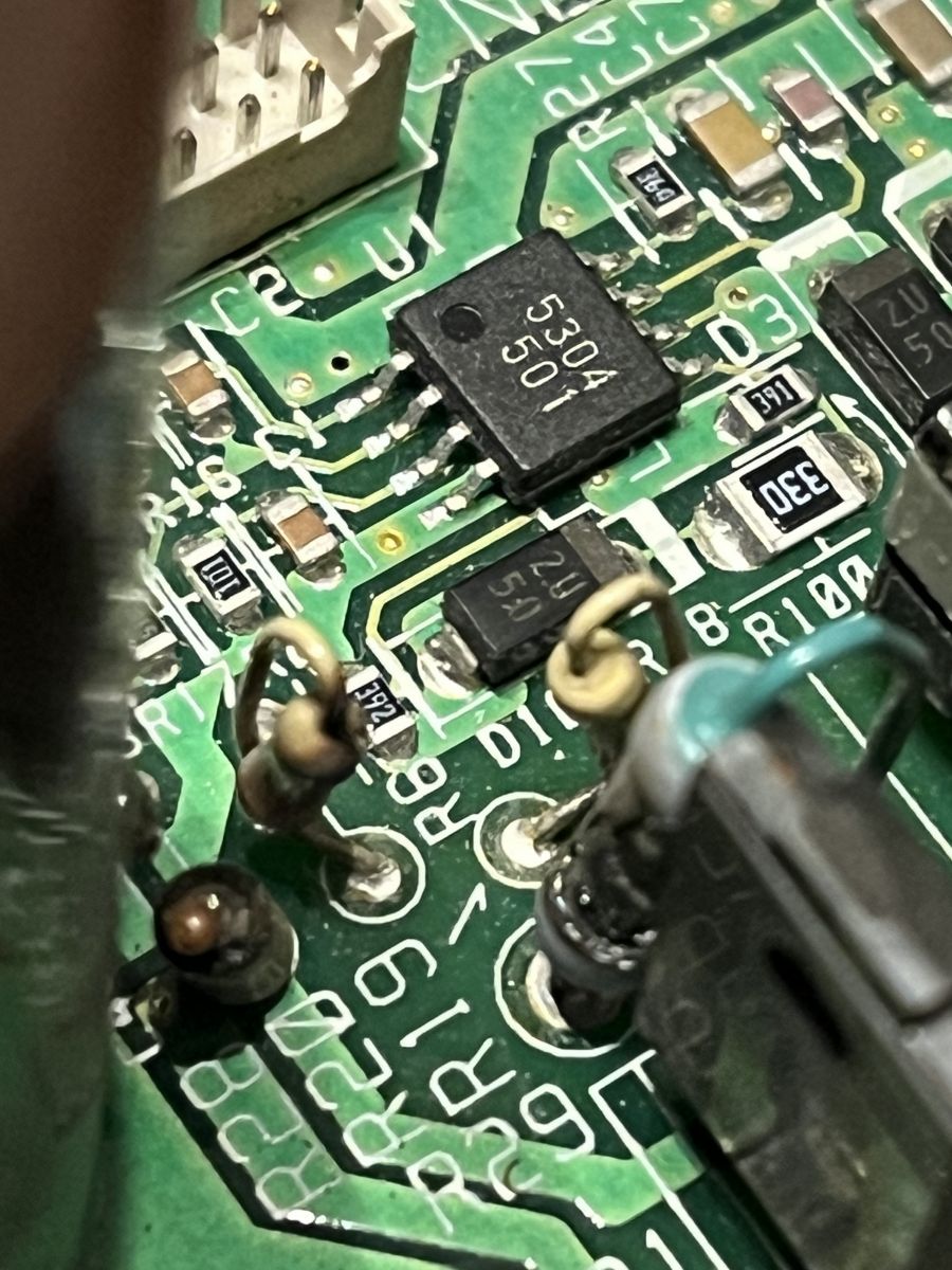

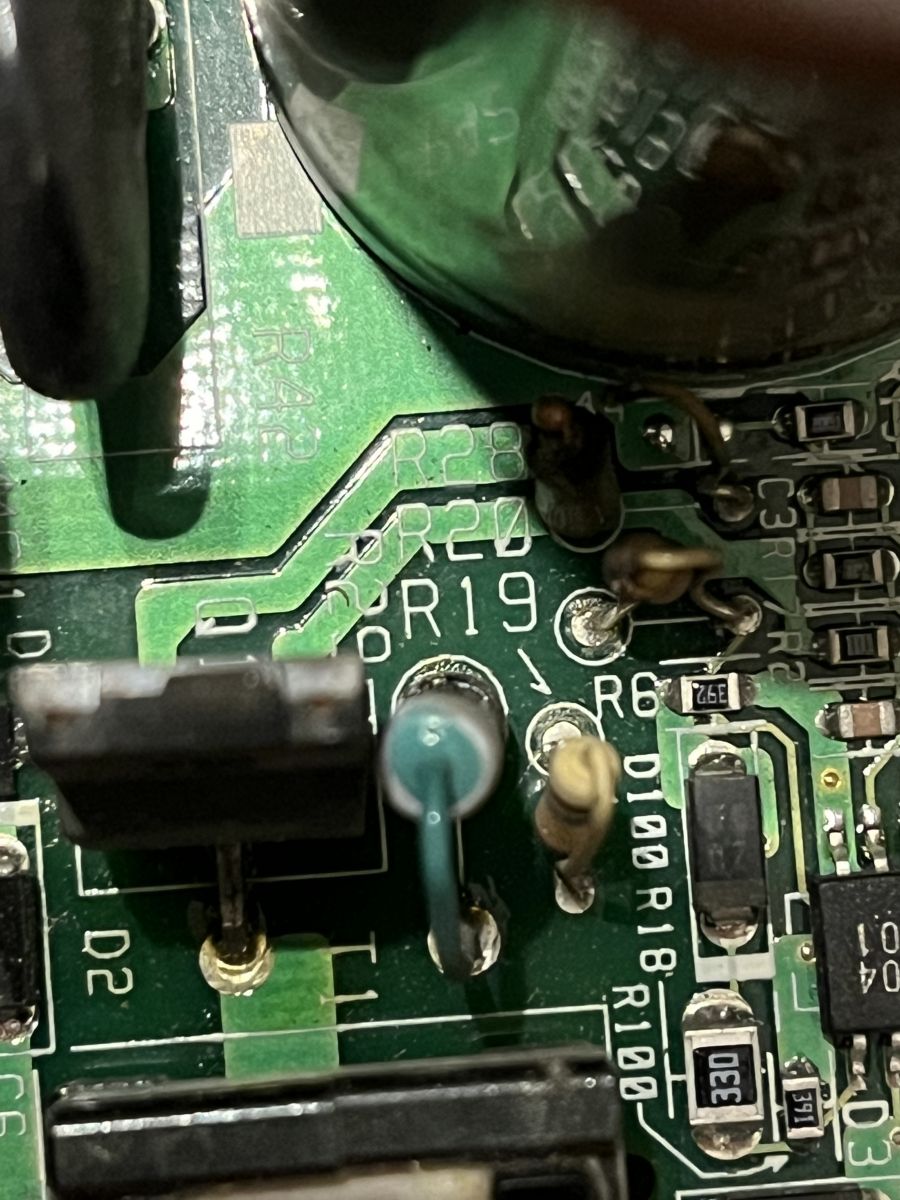

    Witam, mam problem z falownikiem OMRON 3G3EV-AB004-E nie reaguje on na połączenie do zasilania, po zdjęciu obudowy widoczne są uszkodzone rezystory prawdopodobnie: R28, R20, R19 i R29 pytanie czy jest w stanie ktoś pomóc w ustaleniu wartości ich rezystancji? Schemat do tego urządzenia raczej nie dostępny dla ogółu. Wstawiam zdjęcia tego miejsca.

    Pokaż zdjęcie całej płyty, bo nie widać oznaczeń ani kolorów. Może R20 to 150kΩ za bardzo nie widać. Być może obok jest symetryczny układ z identycznymi częściami.
    Wylutuj te uszkodzone i po kolorach pasków dojdziesz do wartości.
    Te nadpalone / uszkodzone mechanicznie z nieczytelnymi oznaczeniami da się sprawdzić poprzez pomiar "kawałka" rezystancji i następnie oszacować ich pełną wartość. Jeśli będziesz miał szczęście to ten drutowy R19 zmierzysz w połowie. zależy jak się nadpalił.

    Tak wypalone rezystory to raczej skutek , a nie przyczyna.
    Falownik 3G3EV tzw. seria"E" ma napewno grubo ponad 10 lat więc stawiam na "wyschnięte" kondensatory w obwodzie DC. Przy ich obniżonej pojemności mogło nastąpić przepięcie, które "przedostało" się do obwodów z tymi rezystorami i może być więcej uszkodzeń.
    Po oznaczeniu widać, że jest to falownik 0,4kW, klasa zasilania 200V, w naszych warunkach będzie to najczęściej 1x230VAC.
    Obecnie najbliższy odpowiednik OMRON-YASKAWA to seria V1000 VZAB0P4BAA, cena katalogowa netto ok. 1 400,00 PLN.
    Jeżeli nie jest sterowany po komunikacji (np. modbus) to każdy rozgarnięty elektryk poradzi sobie z podmianą na dowolny.

    @gacore tak też się obawiam że jest jakaś inna przyczyna, zgadza się to jest 0,4kW - dzięki za sugestię, mogło być jakieś przepięcie, @mipix rzeczywiście dwa mogą być 150k ten bez pasków raczej 11 Ohm/2W zostaje ten spalony doszczętnie jutro go pomęczę - również dzięki za podpowiedź.

    Udało się naprawić falownik, przepalone były dwa rezystory 0,56 Ohm i 11 Ohm te dwa 150k jednak były sprawne jedynie odymione przez przepalenie w sąsiedztwie, przebity był tez mosfet w tym obwodzie FS2TM-18 wymieniłem od razu kondensatory w obwodach z niskimi napięciami bo miały zaniżoną pojemność - duże w obwodzie DC z wysokim napięciem pojemność około 95% ja na razie działał jeden dzień zobaczymy dalej..:)
