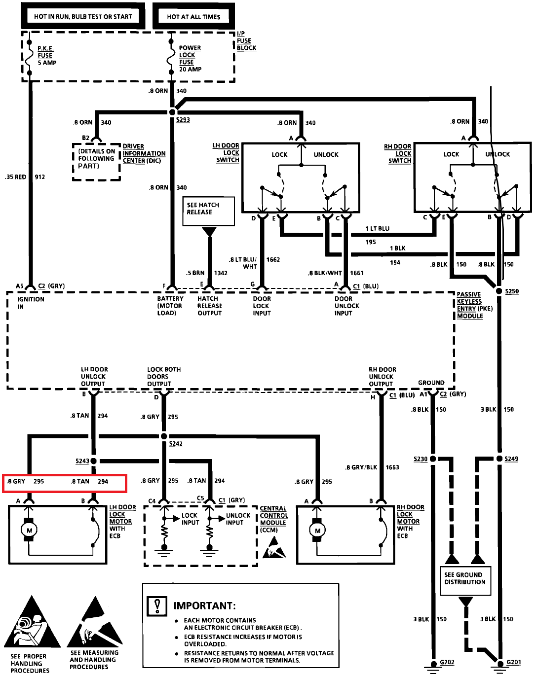

    Probuje dolozyc sterownik do centralnego zamka ze sterowaniem na pilota do mojej Corvetty z 1994.
    Samochod ma juz centralny zamek (silowniki, elektryka), tylko pilot musial sie zgubic poprzedniemu wlascicielowi.

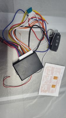

    Kupilem jeden z tych chinskich sterownikow (model LB-405). Sterownik podaje 12V do zamykania i otwierania zamka (dwa osobne kable). Teraz probuje sie wpiac w instalacje, w drzwiach kierowcy.
    Corvette C4 - instalacja sterownika do centralnego zamka Corvette C4 - instalacja sterownika do centralnego zamka
    1. Probowalem wpiac sie bezposrednio w kable do sterowania silownikiem w drzwiach kierowcy ( B-tan i D-gry przy Passive Keyless Entry (PKE). Silnik buczy, ale sie nie otwiera, prawdopodobnie dlatego, ze potrzebuje wiekszego natezenia pradu. Dodatkowo, otwieranie dziala tylko na drzwi kierowcy.
    2. Probowalem sie wpiac w kabele idace do PKE, punkt G oraz A (czyli door lock input i door unlock input). Nadal wydaje sie, ze sterownik podaje za niskie natezenie. Zdaje sie, ze starsze auta GM obywaly sie bez przekaznikow,
    3. Teraz planuje kupic dwa przekazniki (a wlasciwie trzy, ten trzeci do otwierania klapy bagaznika), ktore beda zwierac A-D przy zamykaniu oraz A-C przy otwieraniu na LH door lock switch. Beda sterowane 12V podawanymi ze sterownika LB-405.
    Wszystkie te chinskie sterowniki wygladaja na takie same, wiec pewnie wiele osob przerabialo temat. Moze ktos potwierdzic ze to dobry plan (3) ?
    Dzieki!
  • #2 20471798
    milejow
    Sterowanie zamkiem jest masą a sterownik ma możliwość konfiguracji, wystarczy poszukać w siecu albo zajżeć do instrukcji sterownika
    #3 20471800
    CameR
    Znajdź przewody mikrosilnika A i B i wysteruj bezpośrednio z dołożonego sterownika.
    W spoczynku, fabryczny moduł na obu tych przewodach wystawia masę.

  • #4 20473589
    darkhorseca
    Poziom 3  
    OK, dzieki.
    Czyli rozumiem ze nie zadzialalo w pierwszej probie, bo silniczek w stanie spoczynku jest podpiety pod mase na obu terminalach, wiec zapodalem 12V na mase. Musze ciac oba kable miedzy silniczkiem i PKE i podlaczyc poprzez przekazniki normally closed w dodatkowym sterowniku ktore beda otwierac obwod w momencie otwierania lub zamykania zamka. A przekaznik NC w centralce pozwala na otwieranie i ryglowania zamka za pomoca przyciskow na drzwiach.
    Problem jaki widze, to to, ze PKE ma dwa wyjscia do otwierania zamka, jeden dla kierowcy, drugi dla pasazera. Jezeli podlacze sie pod silniczek od strony kierowcy, drzwi pasazera nie beda sie otwieraly z pilota Chociaz z drugiej strony, sygnal idzie do central control module (CCM) a stamtad na lock/unlock input – jak sie domyslam, modulu PKE?

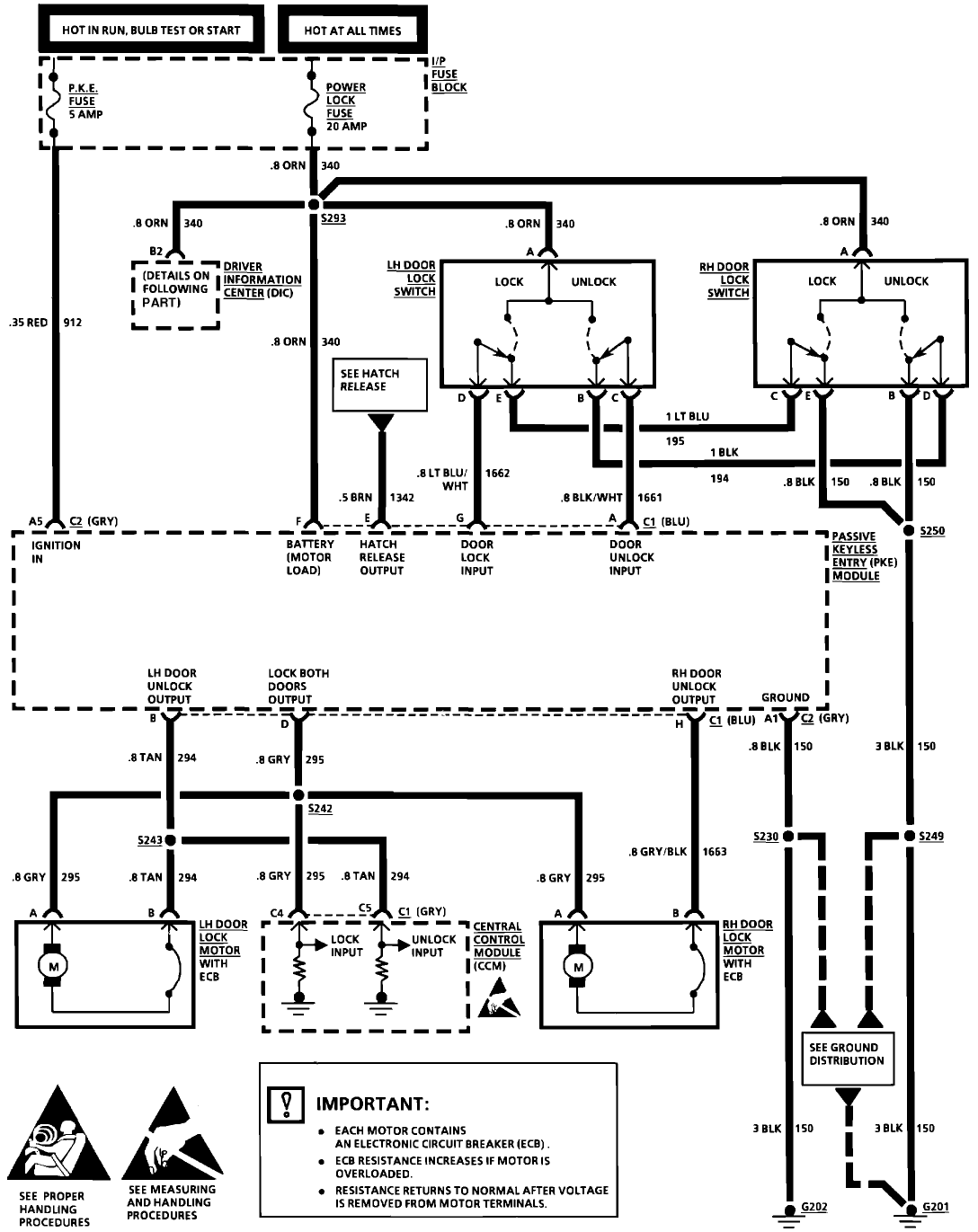

  • #9 20481291
    darkhorseca
    Poziom 3  
    Przy podlaczeniu tak jak na schematach @CameR zamykanie i otwieranie dziala, ale tylko na drzwi kierowcy, zgodnie z przewidywaniami.
    Nie bardzo rozumiem o co chodzi z tym podawaniem masy na G i na A. W stanie spoczynku wszystko jest na masie. Switch w drzwiach podaje 12V na G albo na A przy PKE, a PKE na B/H lub D. Mozna podac 12V na G lub A, ale trzeba najpierw odlaczyc mase.
    Co powiecie na takie polaczenie?
    Podlaczylem tak jak na schemacie powyzej i wszystko hula.
