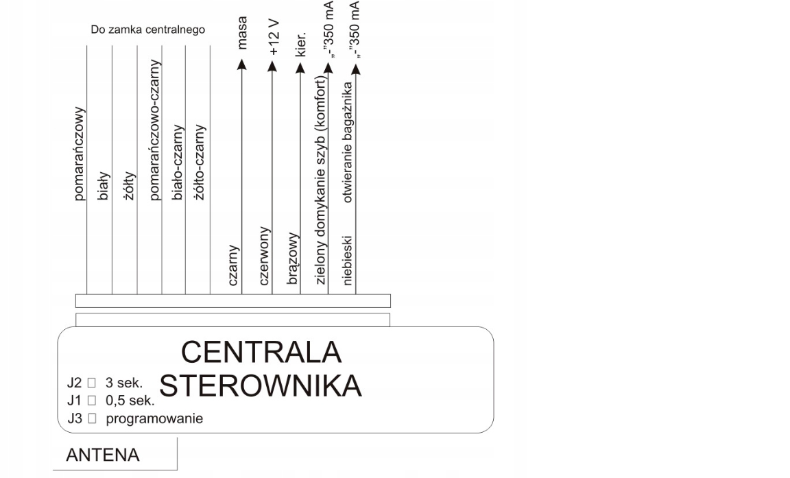

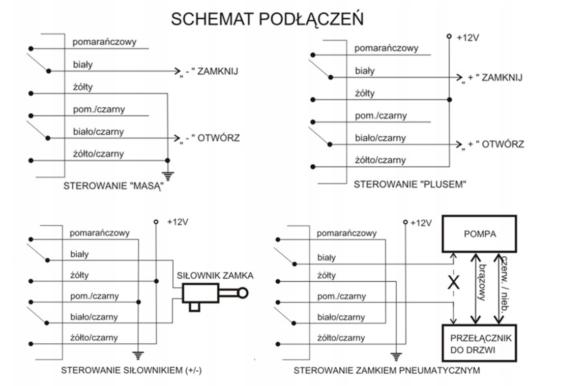

    Witam, chciałbym podpiąć uniwersalny moduł centralnego pod przycisk antynapadu/blokowania drzwi przy podłokietniku w Lagunie 2. Który schemat wykorzystac? Sterowanie masą? I które przewody do których spiać i mostkowac? W załączniku schematy.
    #2 20473637
    CameR
    Schemat 1 - "sterowanie masą"
    Podłącz przewód [biały - "zamknij"] do przewodu Beżowego (poz. nr 9),
    a przewód [biało/czarny - "otwórz"] do przewodu Pomarańczowego (poz. nr 17)
    w czarnym złączu 40-stykowym na module sterującym nadwozia,
    pod deską rozdzielczą, po stronie kierowcy.

  • #3 20473677
    RazorXL
    A przewody czarny, żółty i czarno żółty do masy?
    #4 20473681
    CameR
    Tak
    Czerwony przez bezpiecznik do tzw. [30], czyli stały +12V (nie zanikający po wyłączeniu zapłonu).
    Pomogłem? Kup mi kawę.

    A co z przewodami pomarańczowym i pomarańczowo czarnym? A jeszcze chciałbym podłączyć klapę bagażnika i kierunki pod przycisk awaryjnego, wyjście na awaryjne to jeden przewód który później rozchodzi się na dwa przewody

    Pomarańczowych nie podłączasz. Klapy bagażnika nie otworzysz z pilota bo musiałbyś zamontować podpory gazowe ze sprężynami, sama klapa nie pojedzie do góry bez pomocy. Kierunki trzeba wyłapać w lewym progu, włącznik awaryjnych podaje masę na przewód sterujący w momencie włączenia. Można też zamontować przekaźnik zamieniający plus na kierunkowskazy i podać go na przewód sterujący pod włącznikiem

    a gdzieś bliżej podłokietnika znajdę te przewody od klapy żeby nie lecieć przez całe auto z przewodem? A jak to podłaczyc ten bagaznik wystarczy ten niebieski przeciągnąć i szukać w przycisku klapy na którym pinie będzie impuls?
  • #10 20475392
    milejow
    Najbliżej to lewy słypek/próg pod kierownicą, kabel leci z UCH do przycisku klapy, po podaniu na niego masy będzie słychać pracę zamka
