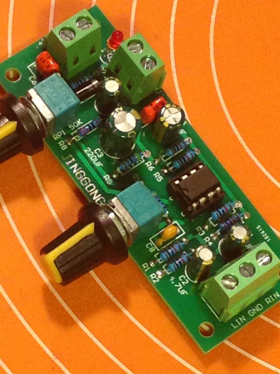

    Kolejny moduł Audio - zmontowany układ filtru o przestrajanej szerokości do zastosowaniu w subwooferze prezentuje się jak na zdjęciach poniżej.,
    Zapakowany w torebkę otrzymujemy zestaw elementów do polutowania - chociaż sobie polutować można... ;)

    Lutowania nie pokazuję tym razem, bo i za bardzo nie ma co. Jak poprzednio wystarczy sprawdzić czy wkładamy odpowiednią wartość elementu w opisane miejsce i ...gotowe! Układzik mały, dużo do roboty nie ma, nie mniej należy to zrobić poprawnie.
    Budujemy wzmacniacz do subwoofer'a. Moduł z chin - warto? Budujemy wzmacniacz do subwoofer'a. Moduł z chin - warto? Budujemy wzmacniacz do subwoofer'a. Moduł z chin - warto?
    Co prawda moduł dość zgrabny, niewielki przy tym...

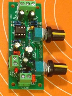

    ...Dlatego też sprawdzamy polaryzację zasilania przy gnieździe, i podłączamy napięcie z zewnętrznego (STABILIZOWANEGO) zasilacza.
    Do wyjścia wpinamy się oscyloskopem, na wejście podłączamy generator, włączamy zasilanie i... zasilacz alarmuje przekroczenie prądu... Czyżbym podłączył zasilanie odwrotnie? Sprawdzamy raz jeszcze jest ok, ale z powodu zaćmy wlutowałem diodę zabezpieczająca (równolegle do gniazda zasilania) odwrotnie... No co zrobić? Nie myli się tylko ten co nic nie robi. Wylutowałem, wlutowałem tym razem poprawnie ( ;) ), sprawdziłem na wszelki wypadek czy przeżyła (przeżyła) i ponawiam próbę. Zasilanie i ... działa. Znaczy pobiera jakiś maleńki prądzik dioda sygnalizująca (LED red) się świeci, a na wyjściu pokazał się typowy skok napięcia typowy dla stabilizacji warunków pracy (ładowanie kondensatorów).
