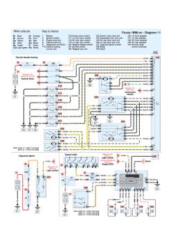

    Z opisu wynika jakby uszkodził się lub ułamał trzpień stycznik (switch) w sterującym zamku centralnym od kierowcy który odpowiada za załączenie sygnału otwarcia wszystkich zamków z pilota. Rozbierz wyjmij zamek z silniczkiem od strony kierowcy i poszukaj. Zobacz czy przypadkiem nie ma jakiejś dokumentacji czy schematów od zamka centralnego bo u mnie w fordzie takie są.
