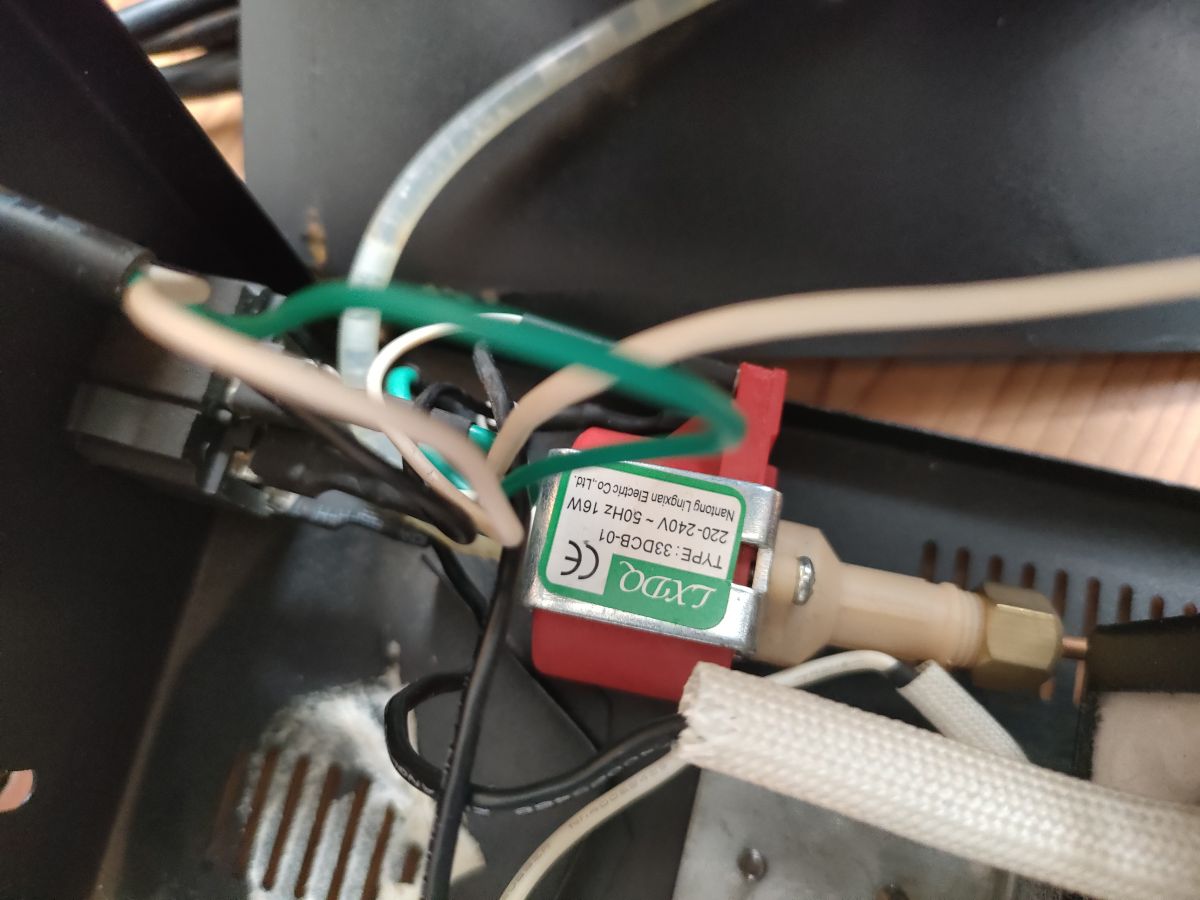

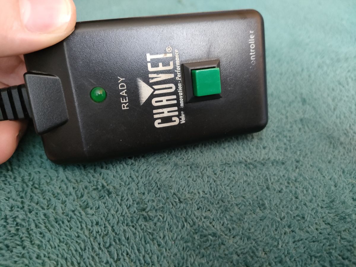

    Mam problem z wytwornicą, pilot działa "na odwrót" to znaczy przycisk powinien puszczać dym a jest na odwrót. Przez co cały czas dymi. Co tu mogło pójść nie tak? Dodam że kupiłem ją używaną a sprzedawca mówił, że nic nie grzebał. Wymiana włącznika nie pomogła.
    Wytwornica dymu nie działa (nie grzeje) // Pilot wytwornicy dymu działa "na odwrót" Wytwornica dymu nie działa (nie grzeje) // Pilot wytwornicy dymu działa "na odwrót"
    Edit: Już w ogóle nie grzeje. Podłączyłem diodę i nic, później wymieniłem diodę na inną i po tym "zabiegu" prawdopodobnie przestała działać, bezpiecznik cały (ten od głównego zasilania.

  • #4 20476099
    urkotrebor
    Trzeba zajrzeć jak te przewody są podłączone z drugiej strony , ale wygląda że zielony przewód odpadł od diody a potem został przylutowany do pstryczka .
    Choć tak być nie musi .

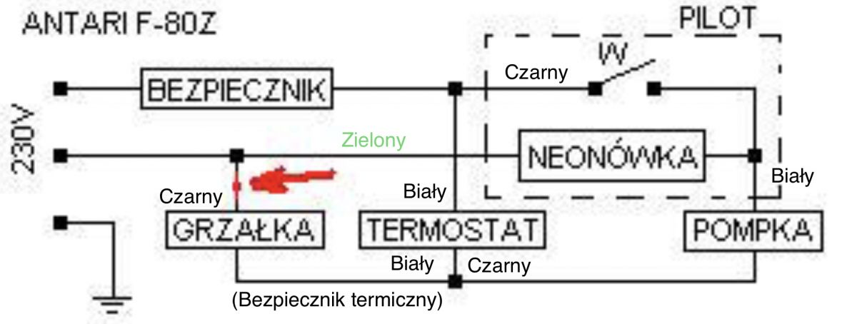

    W pilocie na fotkach jakie pokazałeś, dwa przewody były połączone ze sobą na stałe, a trzeci dołączany do nich przyciskiem. Tak więc Twoje przeróbki raczej nie mają nic wspólnego z tym, że przestała działać. Nie zrobiłeś zwarcia, bo tam już było wszystko pozwierane przez kogoś.
    Dasz radę narysować połączenia elementów w maszynie z kolorami przewodów pilota?
    Zobacz jak jest to rozwiązane fabrycznie.
    https://www.elektroda.pl/rtvforum/topic1091143.html
    Czasem termostat przełącza między grzałka, a pompką, czasem zwiera po prostu wyprowadzenia pompki.

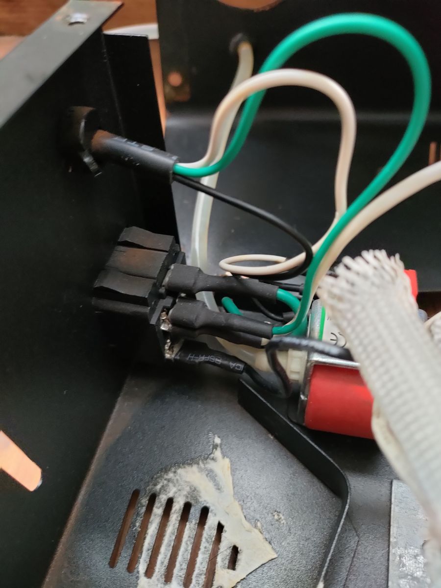

    Biały idzie bezpośrednio do pompki. Zielony idzie do "kostki" i z kostki idzie białym przewodem do termostatu. Czary idzie do pompki po czym do grzałki.
    Z tego co już sprawdziłem to grzałka poszło, pompka działa na 100%

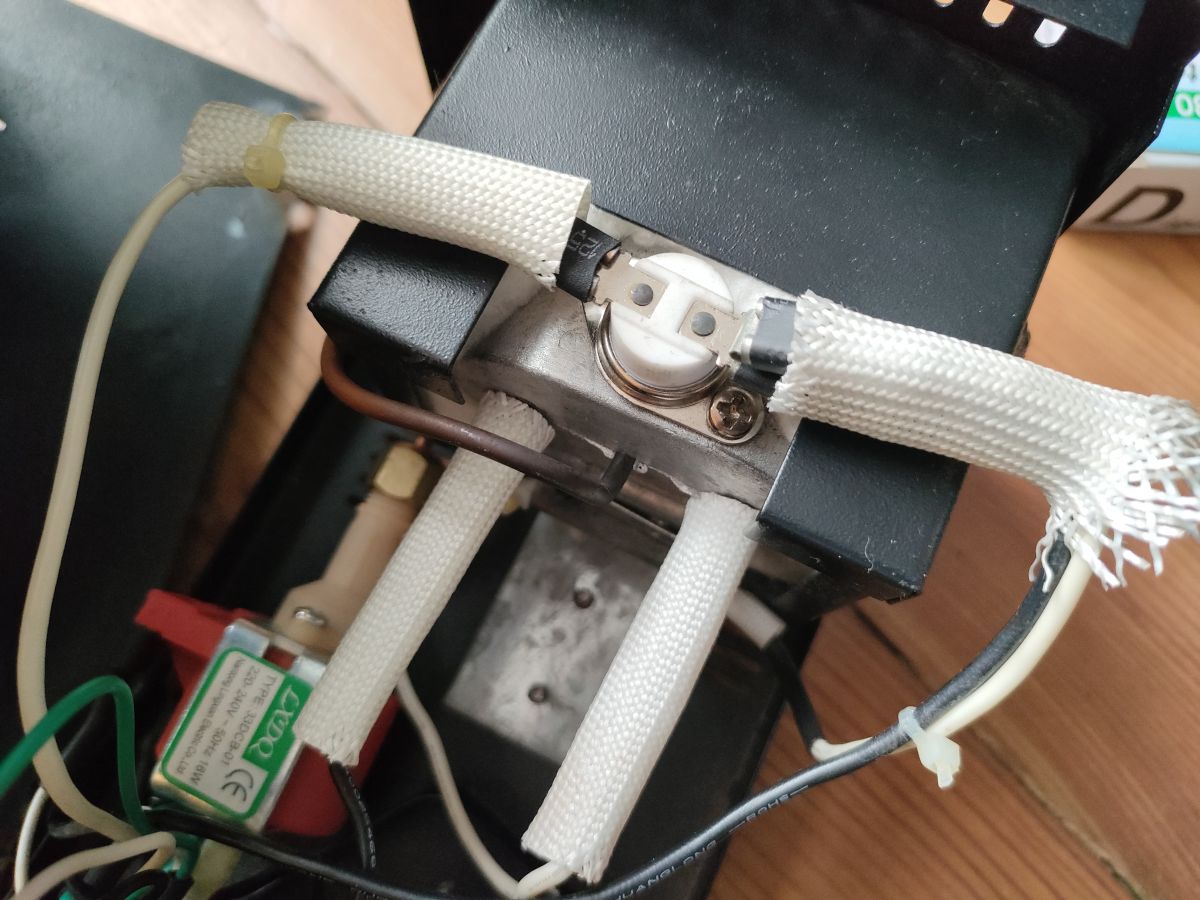

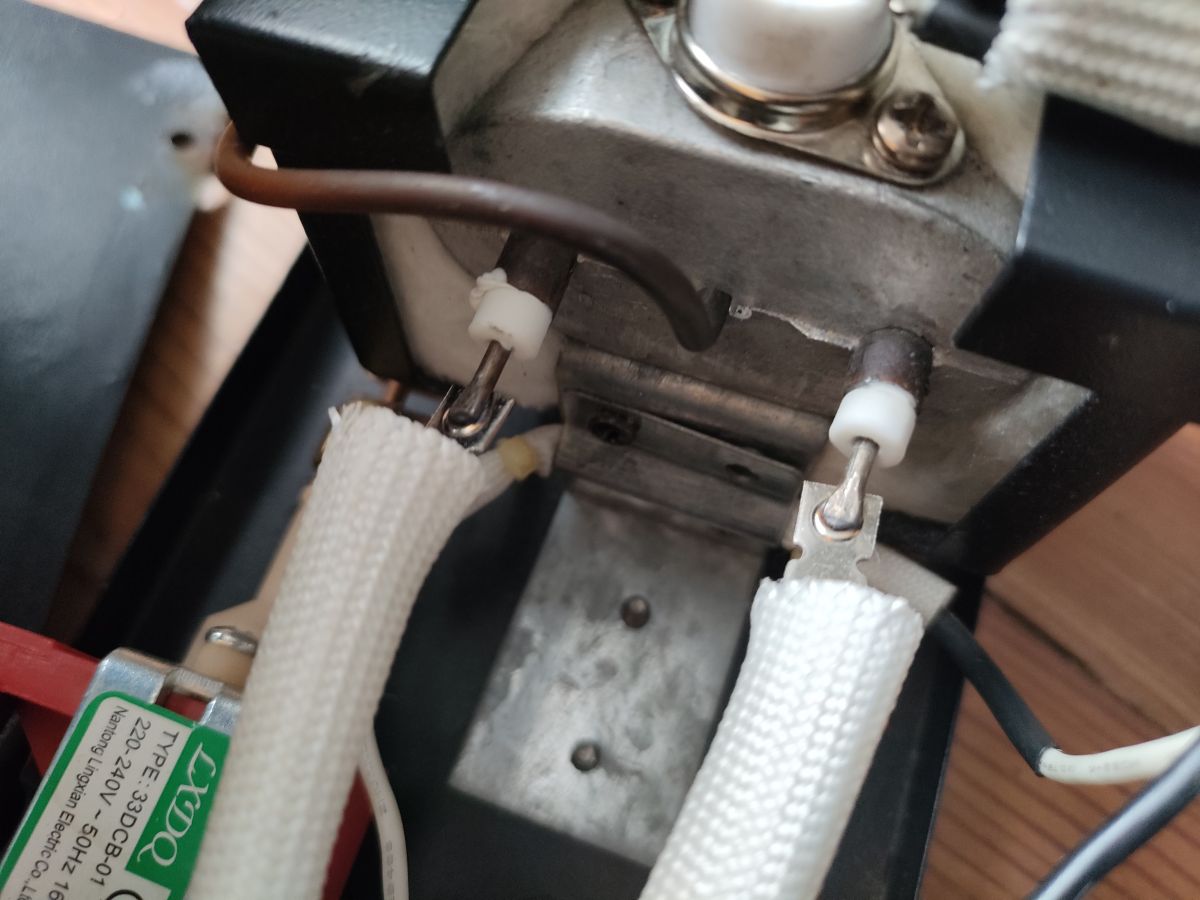

    Jeśli grzałka pracowała non-stop na sucho, to możliwe że trzeba wymienić bezpiecznik termiczny. Najlepiej jak autor zamieści dobrej jakości zdjęcia wnętrza wytwornicy oraz grzałki.
  • #9 20477185
    kacpero17hulaj
    Poziom 3  
    W sensie ten "termostat" ? To najprostsza konstrukcja jaka chyba istnieje. Grzałka podpiąłem na krótko bezposrednio i nie "wstaje". Wytwornica dymu nie działa (nie grzeje) // Pilot wytwornicy dymu działa "na odwrót" Wytwornica dymu nie działa (nie grzeje) // Pilot wytwornicy dymu działa "na odwrót" Wytwornica dymu nie działa (nie grzeje) // Pilot wytwornicy dymu działa "na odwrót" Wytwornica dymu nie działa (nie grzeje) // Pilot wytwornicy dymu działa "na odwrót"
    #10 20477243
    ArtXs
    Poziom 24  
    Zaznaczyłem gdzie powinien być bezpiecznik termiczny.
    Sprawdź multimetrem czy jest przejście pomiędzy punktami 1-2 oraz samą grzałkę 2-3.

    Brak przejścia 1-2, przy samym bezpieczniki nie przechodzi, wygląda na przepalony po jednej stronie. 2-3 nie "piszczy", ale pokazuje liczę 126 Wytwornica dymu nie działa (nie grzeje) // Pilot wytwornicy dymu działa "na odwrót" (to "omy"?) Wytwornica dymu nie działa (nie grzeje) // Pilot wytwornicy dymu działa "na odwrót"
  • #12 20477284
    ArtXs
    Poziom 24  
    Tak to są omy. W zależności od modelu mierniki „piszczą” w zakresie 0 do kilkudziesięciu omów.
    Grzałka wygląda na sprawną. Sprawdź dla pewności omomierzem na zakresie 200Ω. (Czy podłączałeś zasilanie bezpośrednio do zacisków grzałki?)
    Trzeba odczytać na jaką temperaturę jest ten bezpiecznik i kupić nowy. Musisz tylko uważać przy wymianie bo jest prawdopodobnie zaciskany z przewodem tulejkami, nie próbuj go lutować.

    Dzięki za tą cennna radę, bym nawet się nad tym nie zastanawiał. Coś koło 126-128 jest na grzałce. Ten bezpiecznik musi być identyczny ? A tak swoją drogą z tego co widzę jest na 125v (i termostat też) z niewiadomego powodu. Tutaj nie ma żadnej przetwornicy a pompka chodzi normalnie na 240v. Grzałka była podpięta poprzez bezpiecznik ten (wyjąłem poprostu przewody z "kostki" i pompki)
  • #14 20477319
    ArtXs
    Poziom 24  

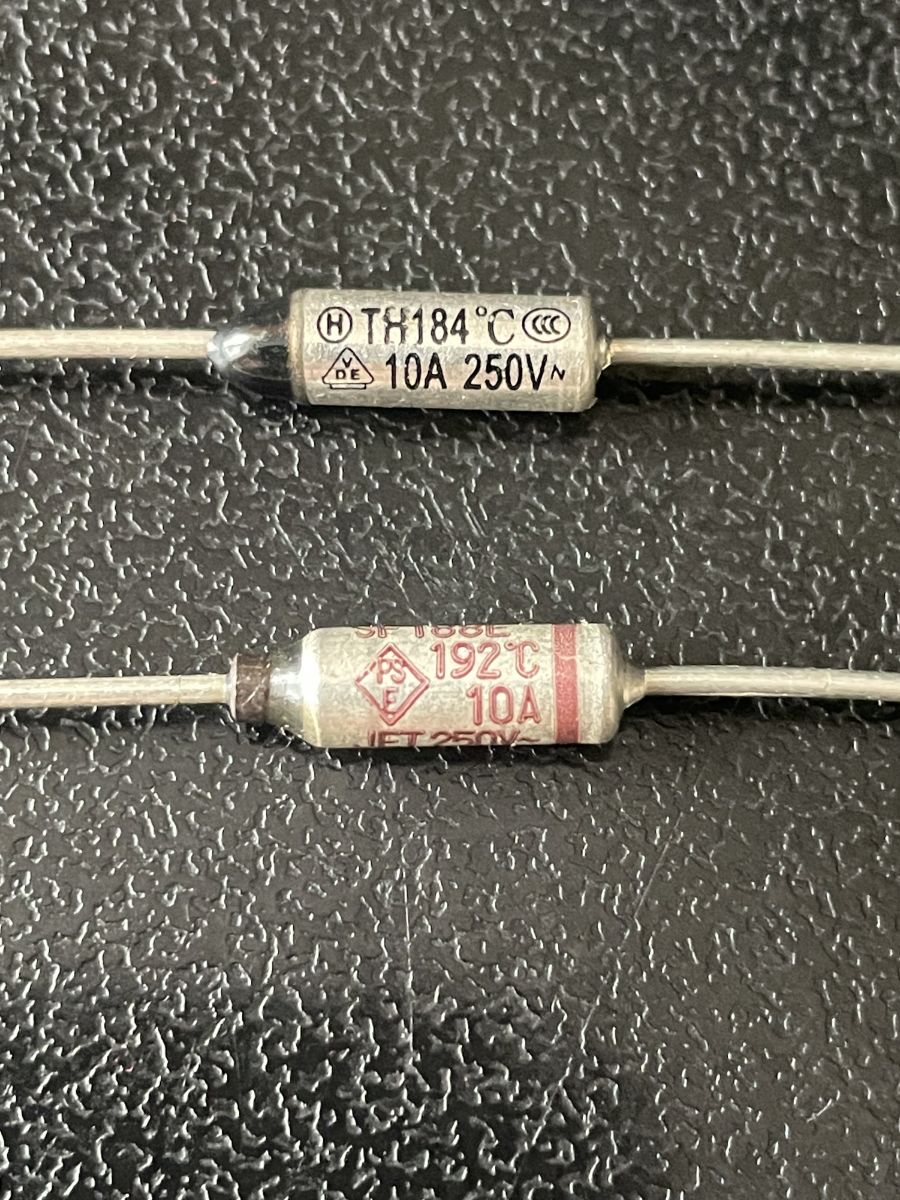

    Bezpiecznik może być na zbliżoną temperaturę jednak nie szedłbym w górę zbyt wysoko, +/- kilka stopni. Ze zdjęcia w tej pozycji nie da się odczytać na jaką był temperaturę.
    Co do podłączenia pilota to myślę że będzie pasował schemat z postu #6, tylko zamiast neonówki masz diodę z rezystorem.

    ArtXs
    Poziom 24  
    Tak. Jeśli był lutowany to przy bezpieczniku na 184°C użyj lutu bezołowiowego, nie skracaj końcówek, i podczas lutowania trzymaj bezpiecznik i drucik (oprócz lutowanej części 10-15mm) w wilgotnym papierowym ręczniku lub gąbce do czyszczenia grota. Polecam użyć taki sam tj. na 184°C lub w ostateczności 192°C. Tutaj są przykładowe oznaczenia.

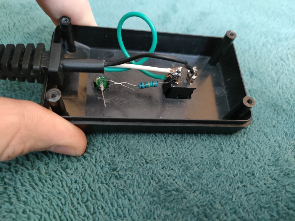

    Obeszłem całe miasto i nigdzie nie mają, niestety będę musiał zamówić. Zajmę się tym pilotem.

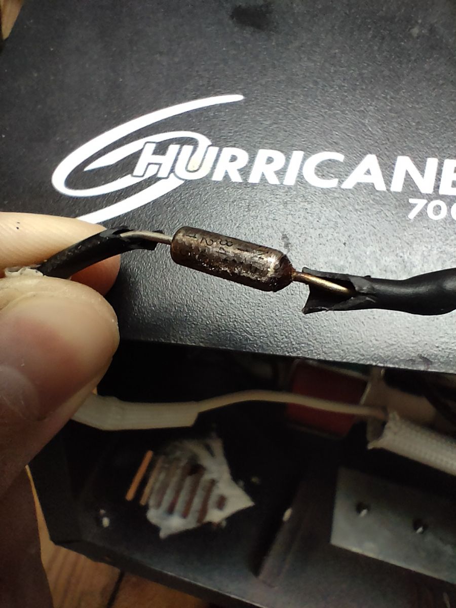

    Sama dioda jest na 90% uszkodzona sam rezystor nie wiem. Jaki to może być rezystor, omomierz nic nie pokazuje? Podłączając pod uszkodzona diodę nie zadziała, nie?

    Zmierz rezystor omomierzem lub odczytaj kolory pasków bo na zdjęciu nie widać zbyt wyraźnie.
  • #22 20477962
    ArtXs
    Poziom 24  
    Jeśli to brązowy, czerwony, żółty i złoty to 120KΩ 5%. Na zdjęciu nie widać kolorów zbyt dobrze. Ewentualnie można sprawdzić omomierzem na zakresie 200KΩ.

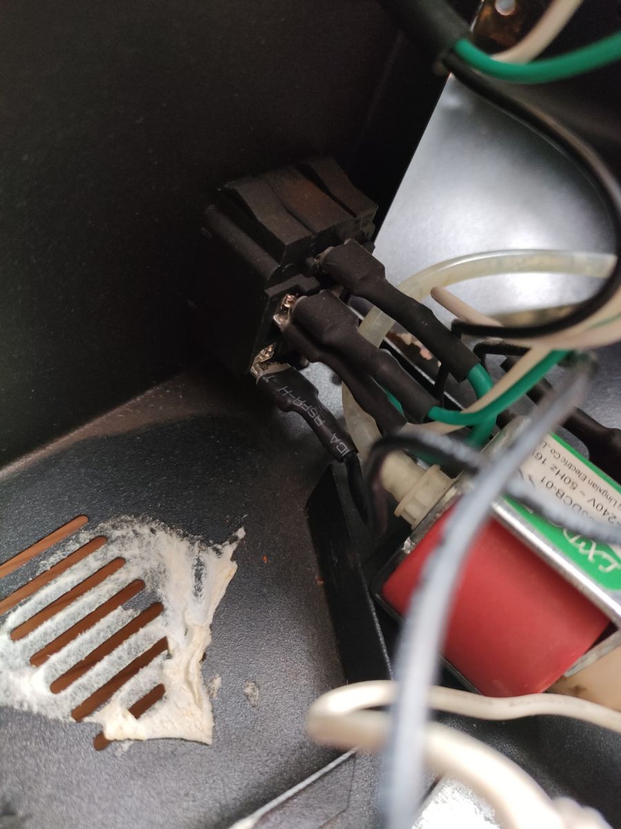

    Pompkę powinna dać się uruchamiać tylko po zadziałaniu (rozwarciu styku) termostatu. Do testów możesz odłączyć jeden z przewodów od termostatu i wtedy sprawdzać.

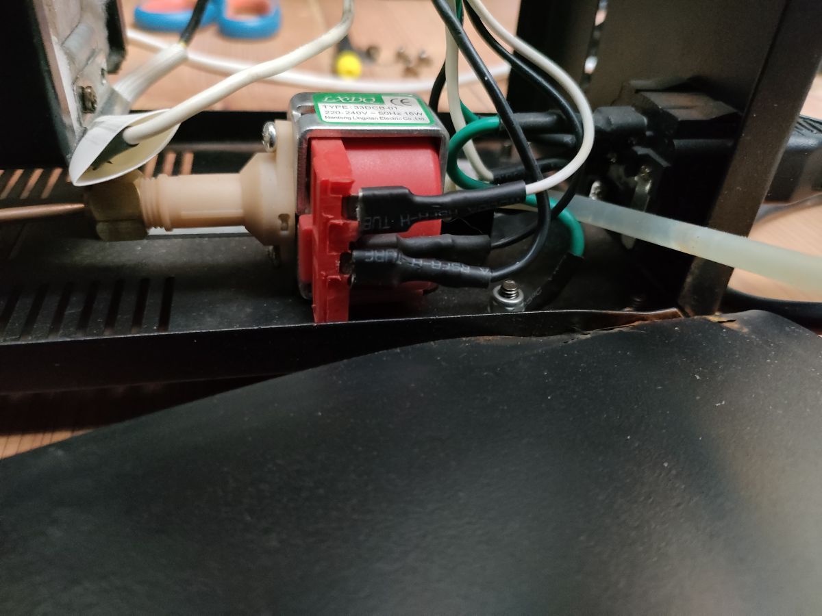

    Czy możesz zamieścić zdjęcia tak aby było widać przebieg przewodów w urządzeniu.
  • #27 20484245
    kacpero17hulaj
    Poziom 3  
  • #28 20485998
    ArtXs
    Poziom 24  
    Wydaje mi się że pompka jest źle podłączona, chodzi o te dwa czarne przewody.
    Ciężko jest je rozróżnić na zdjęciach, ale do pompki powinien wchodzić czarny przewód wychodzący z termostatu oraz biały z przycisku pilota. Czarny wracający z przycisku pilota powinien być połączony wspólne z białym przewodem który wchodzi na termostat z gniazda zasilającego.
    Normalnie obwód pompki (szeregowo pompka i przycisk pilota) jest zwarty poprzez termostat. Po osiągnięciu zadanej temperatury, termostat rozwiera styk i „odblokowuje” obwód pompki. Do testu możesz odłączyć jeden przewód z termostatu.
    Nie podłączaj narazie zielonego przewodu diody LED pilota. Odlutuj ten przewód od przycisku (Zdjęcie z postu #1).
    Schemat z postu #6 z zaznaczonymi kolorami przewodów.
