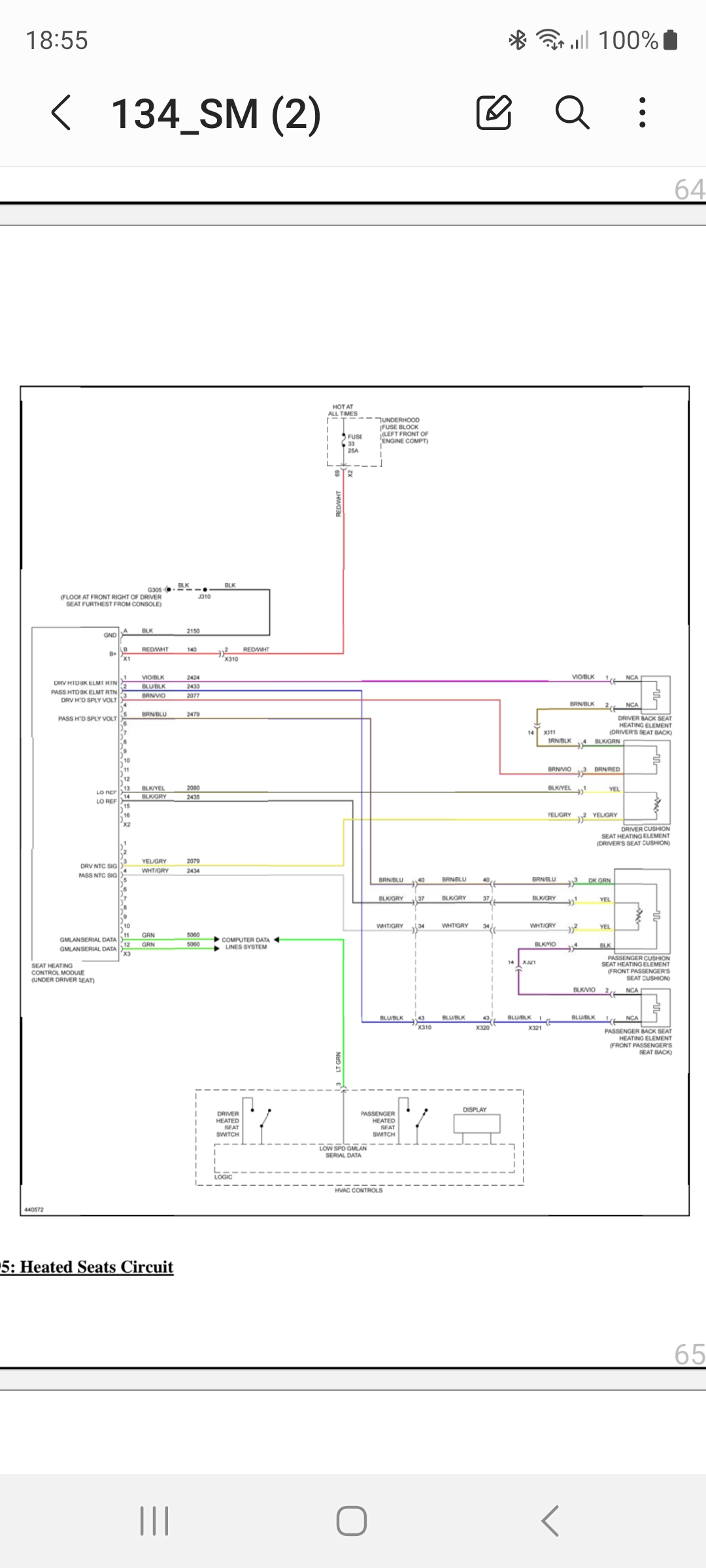

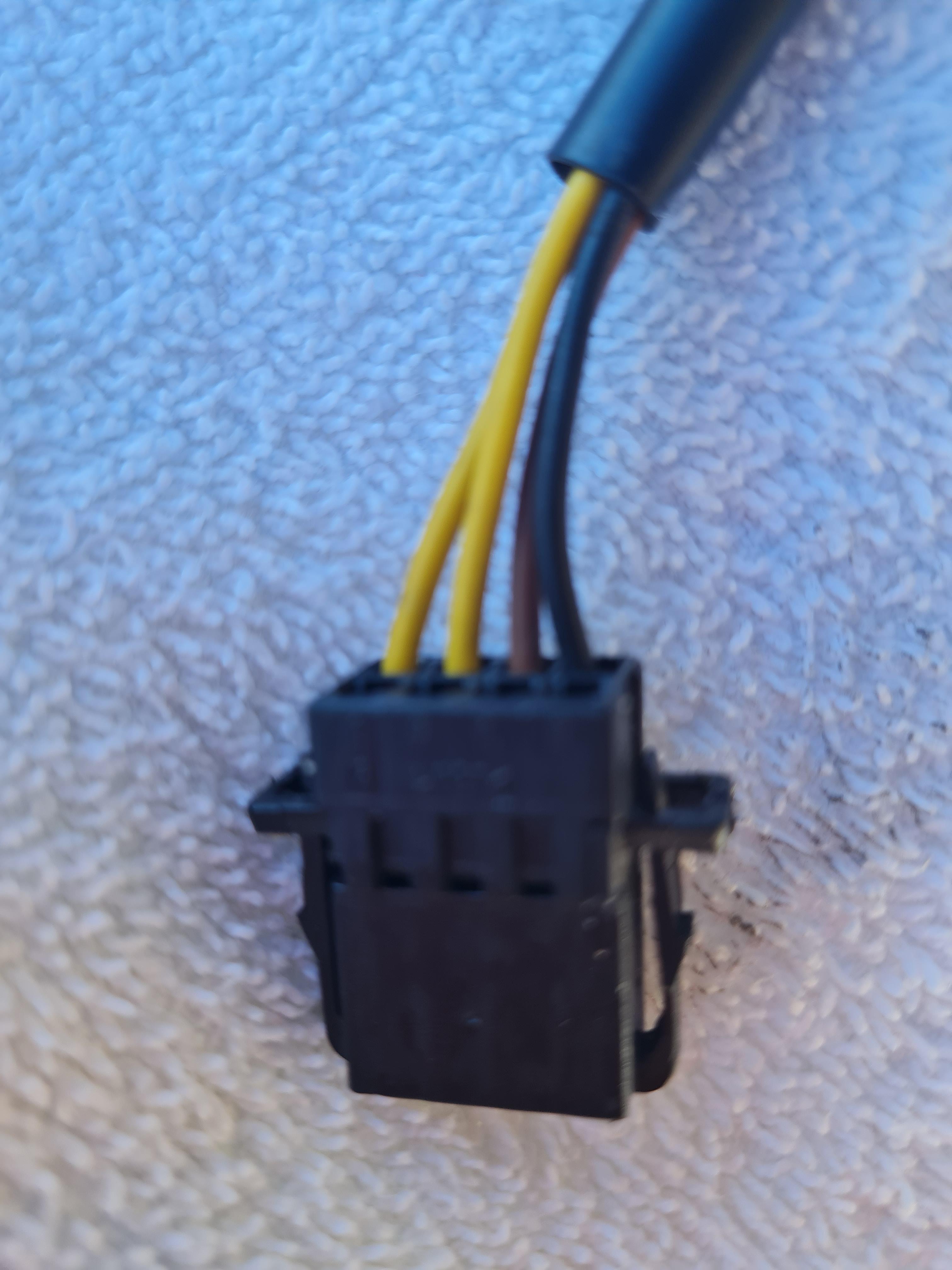

    Witam, potrzebuję pomocy, jak w temacie... nie działa podgrzewanie foteli, przerwane maty, mam nowe uniwersalne ,wg oryginalnego schematu i pod fotelem jest kostka 4 piny ( 2 żółte to termistor a brązowy i czarny to mata) a nowa uniwersalna mata ma 2 przewody (czarny i czerwony) przypuszczam,że termistor jest w macie , jak to podłączyć do tej oryginalnej kostki 4 piny ?

    Myślę że musiałbyś zasymulować termistor rezystorem na żółtych, aby sterownik podtrzymywał napięcie....a matę podłączyć a ona ma własny termistor który ogranicza grzanie...

    Zakładam że masz płynną regulacje temperatury fotela. Termisror służy do kontroli tej temperatury, zastąpisz go rezystorem otrzymasz tylko jedną wartość temperatury. Ja bym wypruł ten termistor i włożył go w nową matę. Co do kolorów to Opel na brązowym ma masę, a wszystkie uniwersalne z reguły czarny -, czerwony +.
