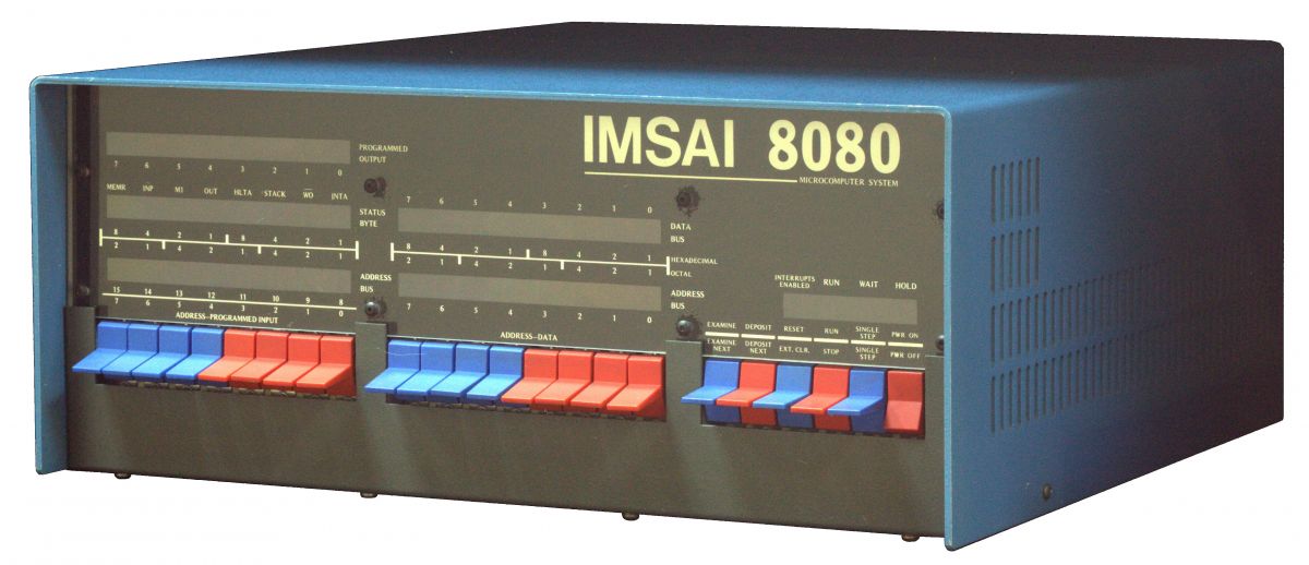

    Na początku był Altair 8800 i IMSAI 8080, czyli pierwsze naprawdę popularne komputery dla hobbystów. Nie dość, że były dość kosztowne, to jeszcze wymagały dużej wiedzy z zakresu elektroniki i programowania, oraz zamiłowania do pstrykania przełącznikami. To przez te komputery, zwłaszcza Atlaira powstały firmy Apple i Microsoft, ta druga stworzyła BASIC dla procesora 8080, i ta wersja pojawiła się w wielu późniejszych komputerach. Lata 80-te to rozpowszechnienie się na zachodzie komputerów ośmiobitowych. Królem był Commodore C64, czyli najlepiej się sprzedający komputer tamtej ery. Oferował 64kb pamięci RAM, dedykowane układy audio i video i bardzo dobry interpreter BASICa. Niejeden twórca gier zaczynał swoją karierę od pisania ich właśnie w BASICu na C64. Jeśli jednak mieszkał w UK, to prędzej używał BBC Micro albo ZX Spectrum. BASIC to język dość prosty, z prostym zadaniem: nauczyć początkujących podstaw programowania. To było Arduino lat 80-tych. I też uczył złych nawyków, jak używanie skoków GOTO. Ale dostęp do bardziej zaawansowanych funkcji komputera nie odbywał się przez przyjazne polecenia BASICa - tu już trzeba było czytać i modyfikować komórki pamięci poleceniami PEEK i POKE lub ich odpowiednikami dla innych komputerów. Ba, podręczniki nie tylko tego nie ukrywały, ale wręcz detalicznie opisywały działanie poszczególnych komórek pamięci. Programiści uczący się na Atari, Commodore czy ZX Spectrum dość szybko odkrywali, że prawdziwą moc z każdej platformy daje dopiero Assembler i programowanie blisko sprzętu. Inaczej po prostu nie dało się manipulować sprite'ami, czy generować dźwięku. Ważnym aspektem też była demoscena na platformach ośmiobitowych, gdzie programiści i hakerzy robili rzeczy, o których nawet projektantom tych komputerów się nie śniło.
    Warto też wspomnieć o tym, że ośmiobitowe komputery miały też udokumentowany i przeznaczony do dowolnych zastosowań port rozszerzeń. Eksponował on linie danych i adresowe mikroprocesora, co pozwalało zarówno firmom, jak i zwykłym użytkownikom na dołączanie rozszerzeń, dodatkowych modułów czy nawet cartridgy zawierających programy zapisane w pamięciach ROM. Pozwala to na dużo więcej, niż porty w Arduino czy Raspberry Pi. Choćby na dołożenie więcej RAMu komputerom, które miały 4-16kB.
    Największą wadą tych starych komputerów było ładowanie programów. Sam komputer włącza się w mniej niż sekundę, ale jeśli program nie jest zapisany w pamięci (E)EPROM, to jego wczytywanie może trwać 5-10 minut. Współczesne SBC mają problem odwrotny: uruchamianie trwa od 20 sekund do 2-3 minut, ale wczytanie programu z karty microSD trwa ułamki sekundy i można ten proces zautomatyzować. Arduino i inne zestawy oparte o mikrokontrolery startują w ciągu ułamków milisekundy, program ładuje się raz. Niektóre platformy, jak Arduino czy ChipKIT, mają wbudowany bootloader. ESP8266 i ESP-32 mają to realizowane sprzętowo, i płytki w stylu NodeMCU nie potrzebują niczego, a do gołych modułów wystarczy przelotka USB<>UART. "Gołe" mikrokontrolery mogą potrzebować programatora, ale te nie są aż tak drogie. Plus, są i gotowe bootloadery, w które można te mikrokontrolery wyposażyć.
