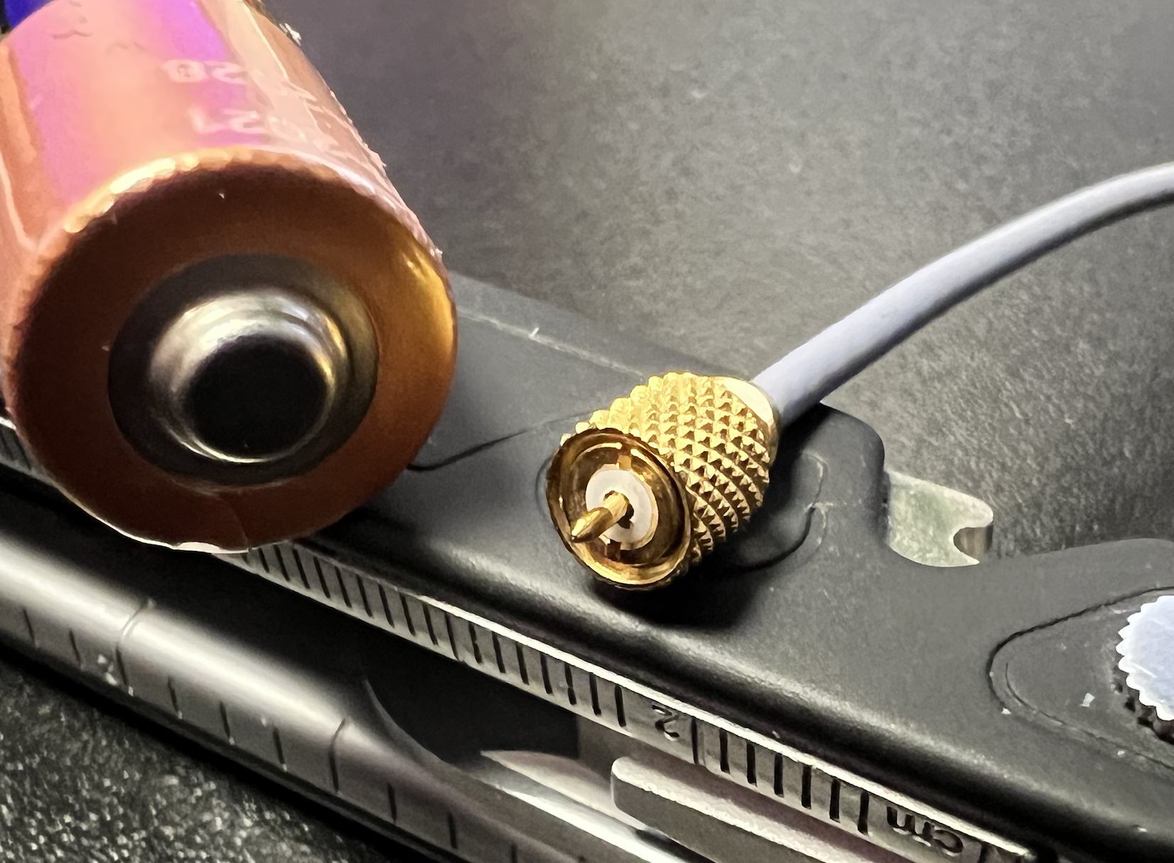

    Mam problem z identyfikacją tego złącza.
    Identyfikacja nietypowego złącza W.Cz. na przewodzie koncentrycznym z BNC - 5mm, 50 Ohm
    Jest ono zarobione na przewodzie koncentrycznym, z drugiej strony jest zwykłe BNC. Chciałbym kupić najlepiej beczkę by połączyć dwa takie kable i zrobić jeden dłuższy.
    Średnica wtyczki to 5mm, pin ma poniżej 1mm, 3mm długości.
    Przewód na którym zarobiono tą wtyczkę ma ~2mm średnicy zewnętrznej, jest to przewód o impedancji falowej 50 Omów.
    Szukałem na necie, ale nie bardzo mogę znaleźć ten typ złącza.

    A nie jest to czasem zwykłe SMA męskie? Rozmiar odrobinę by się nie zgadzał, bo 7mm na zewnętrznej średnicy. Jak mierzyłeś średnicę? Na zewnątrz czy w środku?
    Sam kabel: RG174 czy coś innego?

    Nie, SMA mam sporo na stanie, to bez problemu bym poznał.
    To jest jeśli się nie mylę złącze Microdot UNF 10-32.
    Wygląda na to że to kabel do czujników, ciekawe jak się sprawdzi w roli kabla antenowego przy mocy nadajnika 5-10W.

    Skoro masz z jednej strony zwykłe BNC, to kup sobie do przedłużenia trójniki BNC i przedłużysz zwykłym kablem koncentrycznym. Pytanie tylko jaką impedancję ma to złącze i kabel?

    Właśnie chcę zobaczyć jak ten kabel sprawdzi się z mobilną radiostacją.
    Jest miękki i cienki, łatwiej to wrzucić w plecak.
    Więc dwa takie kable chcę połączyć w jeden, długi.
    Jak nie siądzie z radiostacją, po pójdzie do audio.
    Jeśli się nie mylę to chyba w mikrofonach AKG do mikroportów takie złącze widziałem, ale muszę potwierdzić.
