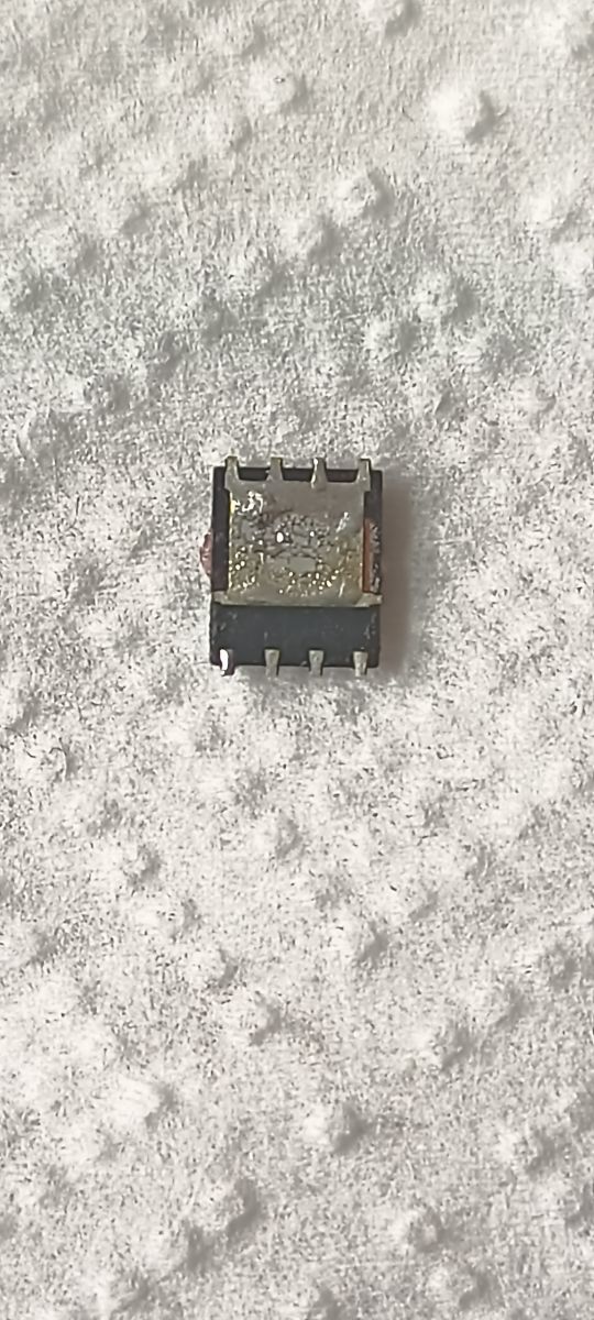

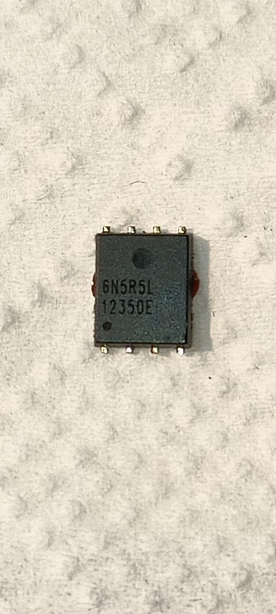

    Witam. Jak w temacie proszę o identyfikację elementu widocznego na zdjęciu. Wygląda to na MOSFET ale nie mam pewności. Przeszukałem internet i jest na jakiejś chińskiej stronie, ale nie ma nigdzie noty katalogowej, ani żadnego opisu. Wymiary: 4,9x5,7x1mm. Jeżeli ktoś mógłby pomóc jaki mogę zastosować zamiennik to byłbym bardzo wdzięczny. Pozdrawiam.

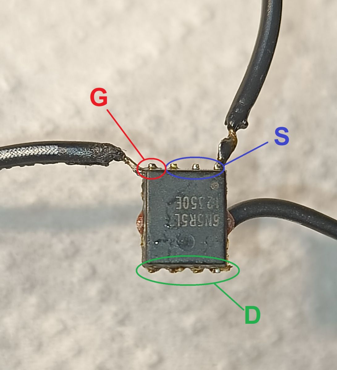

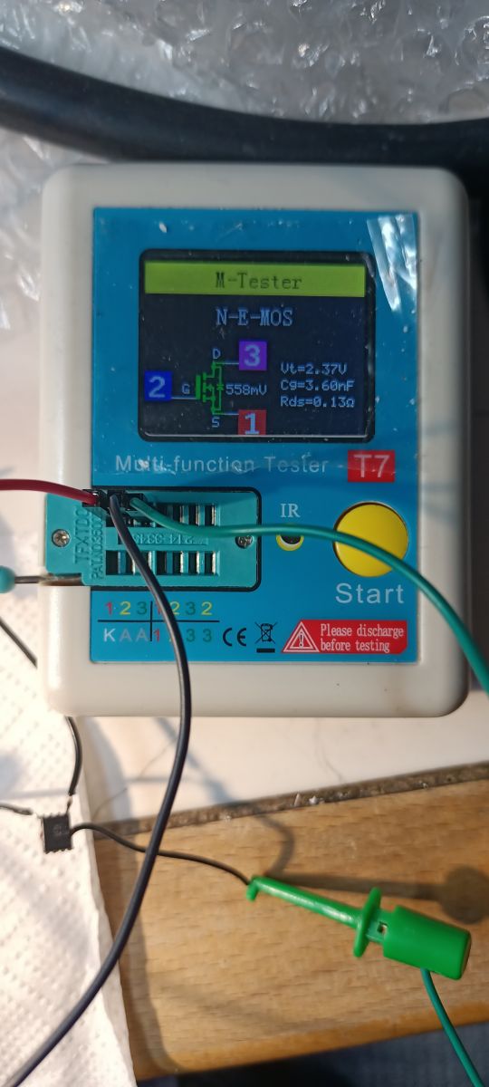

    Dodam, że miałem drugi taki w układzie, więc postanowiłem go wylutować i sprawdzić. Okazało się tak jak myślałem, że jest to MOSFET z kanałem typu N. Czy wie ktoś może czym mógłbym go zastąpić?

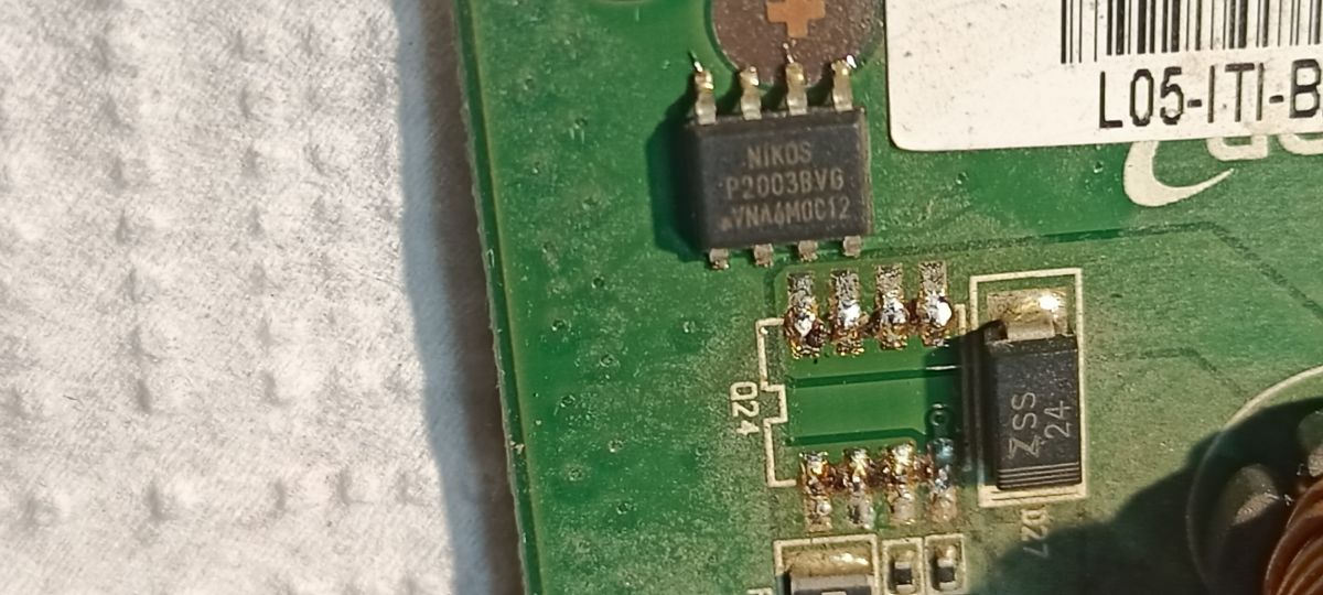

    Problem rozwiązałem wstawiając MOSFETa P2003BVG, którego znalazłem w złomie elektronicznym. Jest on w innej obudowie, ale pasował. Zasilacz wystartował i napięcie daje. Dodam, że to zasilacz Dell DA180PM111. Tematu nie zamykam, bo nie wiem jak się będzie zasilacz zachowywał pod obciążeniem i jak długo będzie działał. Być może też ktoś znajdzie lepszy odpowiednik. Pozdrawiam.
