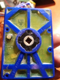

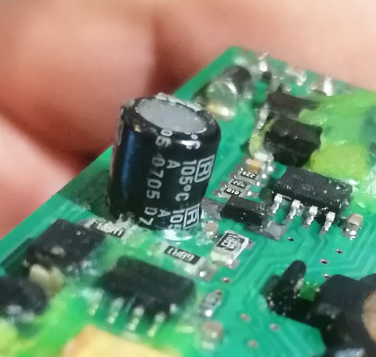

    potrzebuję wymienić kondensator jak na zdjęciu. Czy oznaczenie 35v33 w tym kondensatorze elektrolitycznym oznacza 33uF pojemności? Czy w tym przypadku jest inaczej? I czego dotyczą oznaczenia Z A? Czy Z to tolerancja? Wymiana kondensatora elektrolitycznego - jak odczytać 35v33, tolerancję (Z A) i zdjęcia Wymiana kondensatora elektrolitycznego - jak odczytać 35v33, tolerancję (Z A) i zdjęcia
    Z góry dziękuję za pomoc

    Parametry istotne to 33µF, 35 V, 105°C.
    Jaki jest powód jego wymiany? Nie wygląda na uszkodzonego/zużytego ale może....

    Jakos jestem nauczony, ze najpierw pojemnosc a potem napiecie. w tym wypadku jest na odwrot. Jednakze jest to 33 uF na 35 V.
    Litery Z i A moga oznaczac wszystko. Jedynie przy zakupie zwroc uwage na temperature - 105 stopni.

    DiZMar
    beatom napisał:
    Jednakze jest to 33 uF na 25 V
    Raczej na 35 V a nie na 25 V.

    Całość tego układu była zalana silikonowym zabezpieczeniem i nad samym kondensatorem powstał taki jakby pęcherz z tego silikonowego zabezpieczenia, stąd moje podejrzenia, że układ przestał działać akurat przez niego. A sama wymiana raczej nie zaszkodzi. Tym bardziej, że część ze zdjęcia ma już 15 lat, więc założyłem, że żywotność tego kondensatora już raczej dobiegła końca.
    Wymiana nie zaszkodzi ale trwałość nowego może być znacznie mniejsza niż jeszcze tego dotychczasowego. Nie wydaje mi się aby przyczyną usterki był on właśnie. Sam przekonasz się po podmianie.
