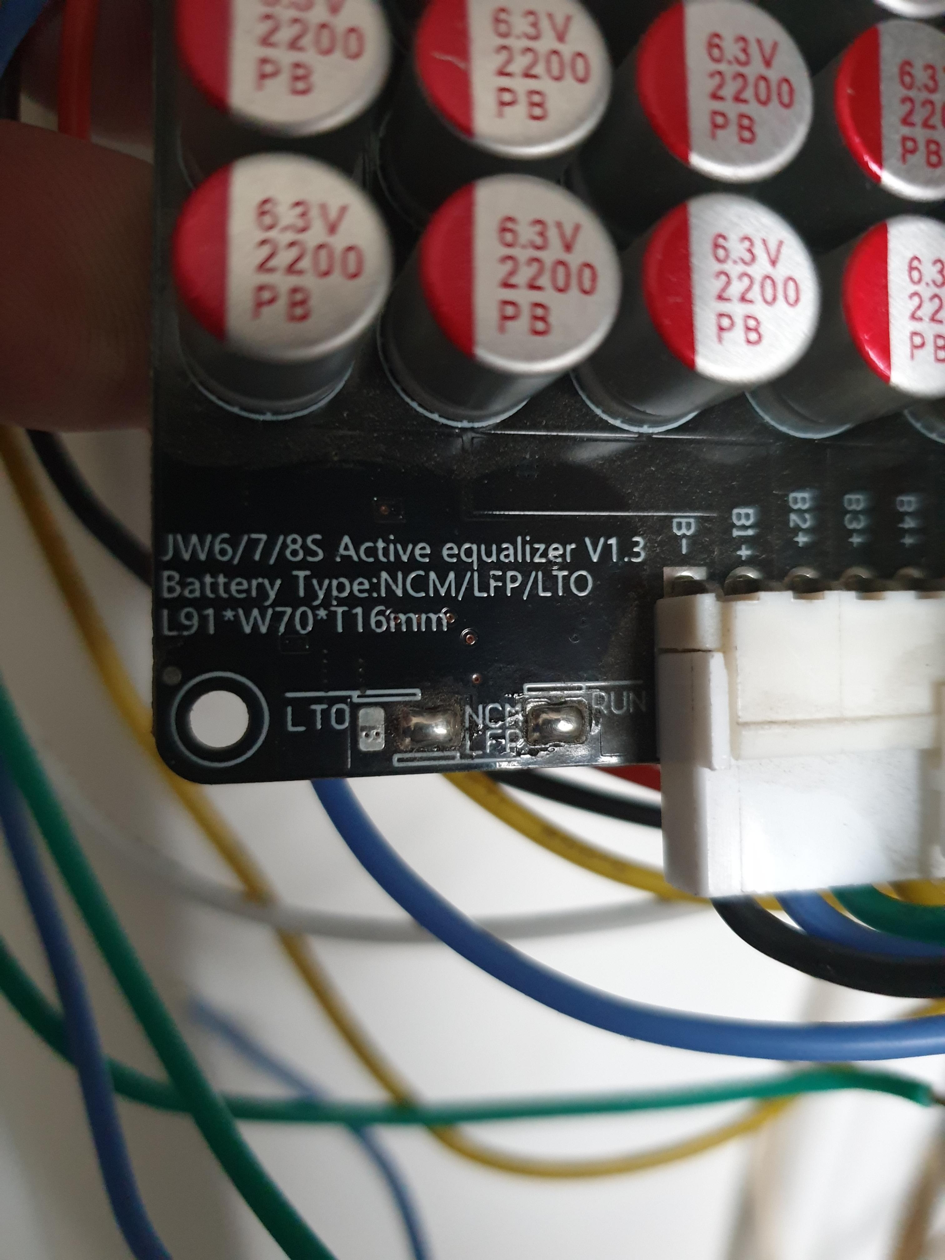

    Witam. Zakupiłem niedawno balanser taki jak na zdjęciu i jak się okazuje prawdopodobnie nie jest to właściwy zakup. Proszę o wyjaśnienie czy balanser ze zdjecia będzie pracował poprawnie z bateriami lifepo4. Czy LFP to lifepo4 ?

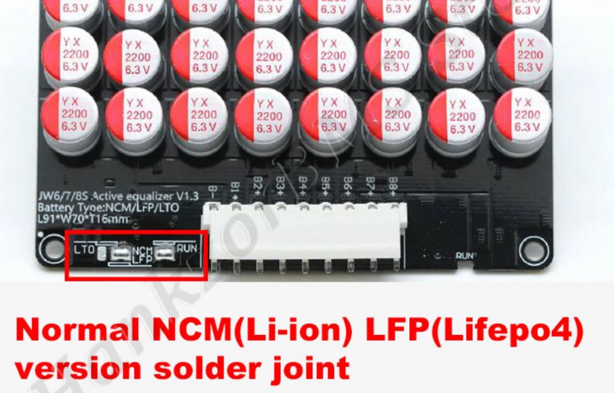

    Tak twierdzi chińczyk.

    w jakimś stopniu będzie pracował poprawnie. Nie jest to jednak optymalne balansowanie. Polega na porównywaniu sąsiednich cel i przerzucaniu ładunku do tego o mniejszym napięciu

    Tego typu balansery sprawdzają się przy małej ilości cel. Chciałem stosować taki do baterii rowerowej 13s , jednak przy tej ilości cel całkiem skrajne ogniwa były zupełnie rozbalansowane . To co podaje producent o balansowaniu na poziomie 10mV można włożyć miedzy książki z bajkami. Już przy 50mV dla 13 ogniw różnica wynosi 750mV , co oznacza że skrajne ogniwa np. LiIon mogą mieć napięcia 4,2V i 3,45V
    Odpowiadając na pytanie autora - balanser nie wie jakie baterie balansuje , jeżeli napięcie pracy pokrywa zakres napięcia baterii jest obojętne czy to LiIon czy LFP. Wadą tego balansera jest bardzo mały prąd balansowania na poziomie mA . Przy dużych pojemnościach może się nie sprawdzić.

    Bez balansrea jedne ogniwo z 4 szt dostałao 3.7v gdzie inne miały 3.3 po zamontowaniu balansera wygląda to tak przy 4S 3.320 , 3.315 , 3,317 , 3.290 . Ale juz nie ma takich sytuacji gdzie ogniwo ma 3,700. Chyba tak zostawię obserwując sytuacje.

    Wygląda na to że różnica około 10mV , wiec działa. Mierz kontrolnie co jakiś czas. Powinno być Ok 👍.

    Po dwóch dniach różnica na ogniwach wychodzi kompletnie niemal zerowa 3,294 3,294 3,295 3,294 . Przymierzam się obecnie do podłączenia drugiego balansera 8S tylko tu sprawa wydaje się być bardziej skomplikowana gdyż na 8S chcę podłączyć 16 ogniw ,po dwie szt sparowane w jedną. 200A x 2 to 400A na 1S . I tu spodziewam się ze balanser nie obsłuży takiej pojemności. Ale czekam pokornie na konstruktywną krytykę.

    Tak naprawdę wszystko zależy od kondycji baterii, baterie o równej pojemności nie będą potrzebowały silnego balansowania. Dlatego tez podczas montażu baterii rowerowych zaleca się dobór baterii tak aby w grupach miały podobną wartość pojemności. Myśle ze trzeba po prostu kontrolnie mierzyć cele i odpowiednio reagować .
