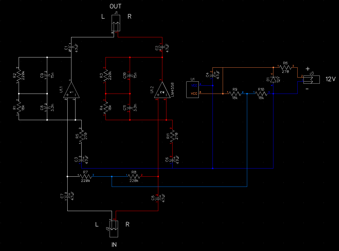

    Ostatnio przy okazji uruchomienia jednego gramofonu potrzebny mi był na szybko jakiś pre-amp RIAA ponieważ w posiadanym wzmacniaczu nie miałem wejścia tzw. 'phono'. Po krótkim poszukiwaniu na popularnym portalu aukcyjnym trafiłem na coś co nazywa się Audiologis Easy Phono. Cena trochę powyżej 100zł nie zwiastowała niczego specjalnego, ale potrzebowałem czegoś na szybko żeby sprawdzić gramofon więc się skusiłem. Preamp generalnie działa poprawnie, wzmocnienie jest ok. Ale z ciekawości oczywiście go otworzyłem, żeby zobaczyć na czym jest zbudowany.
    Nie było zaskoczenia - chiński odpowiednik LM4558 zasilany z pojedynczego zasilania 12V + najtańsze kondensatory. Pomyślałem, żeby może go trochę usprawnić np. przez zmianę 4558 na NE5532, wymianę kondensatorów na lepsze jakościowo itp.
    Poniżej schemat który odtworzyłem z płytki PCB:
    Przedwzmacniacz RIAA Analogis Easy Phono - usprawnienie
    Jeżeli ktoś miałby jeszcze jakieś pomysły co jeszcze ewentualnie można tu poprawić (ewentualna zmiana wartości elementów itp) to chętnie poczytam.
    A sam schemat może przyda się komuś kto szuka informacji o tym przedwzmacniaczu.
    PS. Jakby miało to jakieś większe znaczenie to wkładka AT-VM95E.
    K.

    Ja dałbym kondesator 10uF do 47uF równolegle do R9, jeśli przedwzmacniacz jest zasilany z zasilacza to ten kondensator potrafi w znaczny sposób ograniczyć brum przedwzmacniacza. Sprawdzałem to w praktyce i sporo może to pomóc a na pewno nie zaszkodzi.
    Rezystory R7 i R8 wyznaczają impedancję wejściową dla wkładki, zalecana impedancja to 47k i duże odchyły od tej wartości mogą spowodować zmianę charakterystyki przenoszenia wkładki np. Podbijając wysokie częstotliwości. Tu temat nie jest tak prosty bo dużo zależy od samej wkładki i pojemności kabla, czytałem fajny artykuł o tym i pomiary jasno mówiły że cudownie tylko psuje to do czego dąży się w tej całej zabawie.
    Nie mam pojęcia czy filtr jest dobrze policzony ale zakładam że tak, ważniejsze niż idealny filtr jest to czy oba kanały mają zbliżone do siebie wartości elementów w filtrze.
