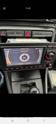

    Witam . Posiadam fabryczne radio 2din audi a4 b7 nie mogę polaczyć się telefonem z radiem po przez bluetooth czy ktoś powie krok po kroku jak temu zaradzić. Dzięki z góry

    Nie możesz się połączyć ale co wyskakuje w Twoim telefonie jest jakaś informacja. Czy Tylko z Twoim nie chce się łączyć?

    Mój telefon nie widzi wcale radia ani telefon kolegi tak jakby radio nie miało bluetooth włączonego

    takie radio

    Podaj dokładny typ radia.

    Audi Navigator plus

    To radio nie ma BT

    Do tego radia potrzebny jest jeszcze moduł bluetooth. Sprawdz vcds czy masz połączenie z modułem 77
