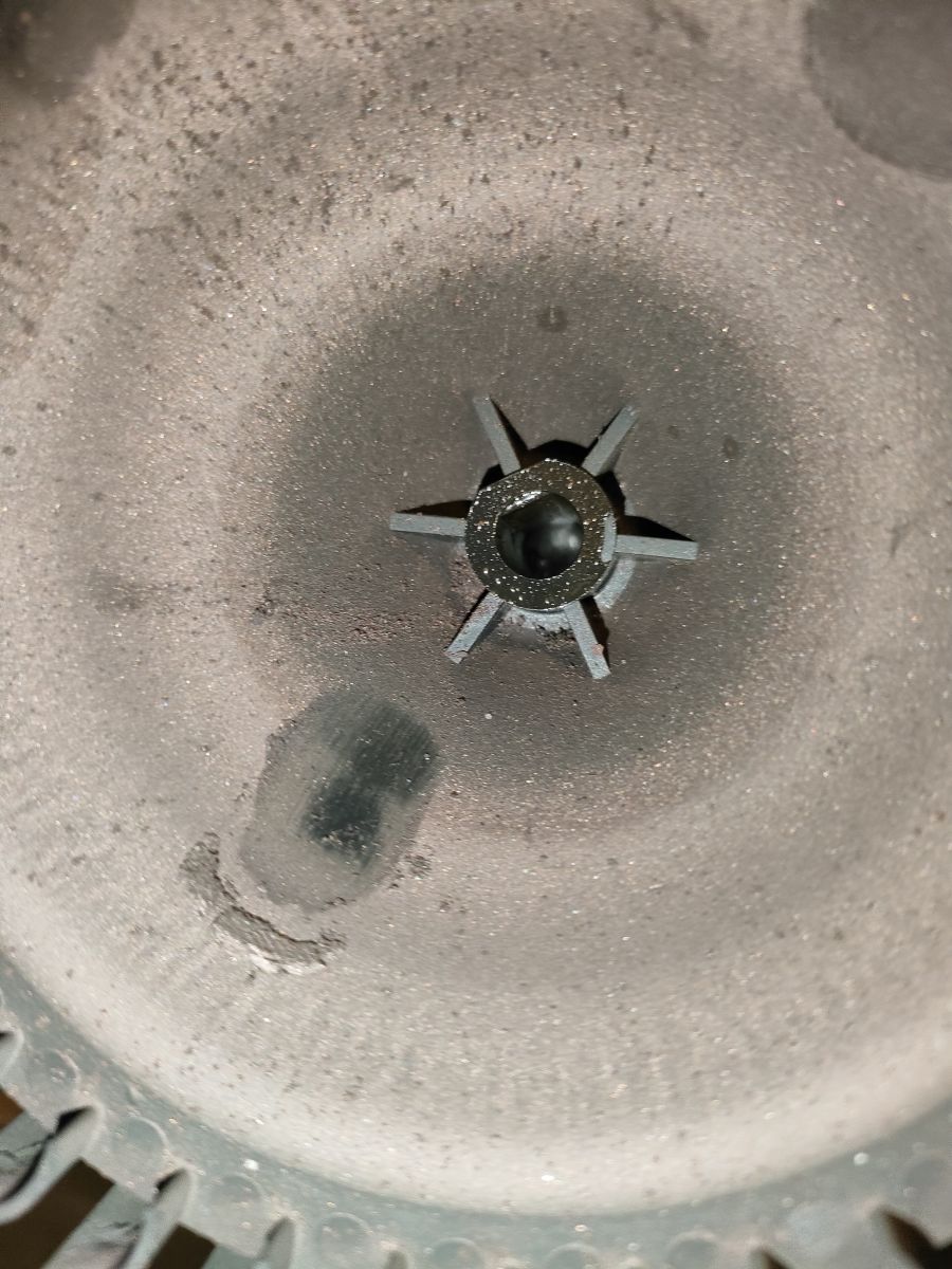

    Proszę o podpowiedź co może być zepsute? Nie załącza się dmuchawa nawiewu.Bezpiecznik sprawny. Wyjąłem schowek i po popchnięciu łopatek wentylatora ten startuje i działa normalnie. Reaguje na zmiany prędkości(sterowanie elektroniczne), tak długo jak pojazd jest uruchomiony. Po wyłączeniu i ponownym wlaczeniu silnika nawiew w większości przypadków znów nie działa, może raz na dziesięć sam się uruchomi, ale najczęściej trzeba mu pomóc. Co może być padnięte, sam wentylator, czy sterownik tzw jeżyk, czy może jeszcze coś innego? Po wyjęciu schowka wydaje mi się, że wentylator wydaje dźwięki jakby bzyczenie, kiedy próbuje ruszyć, ale może to dźwięk przepustnic, które same się ustawiają, nie mam pewności.

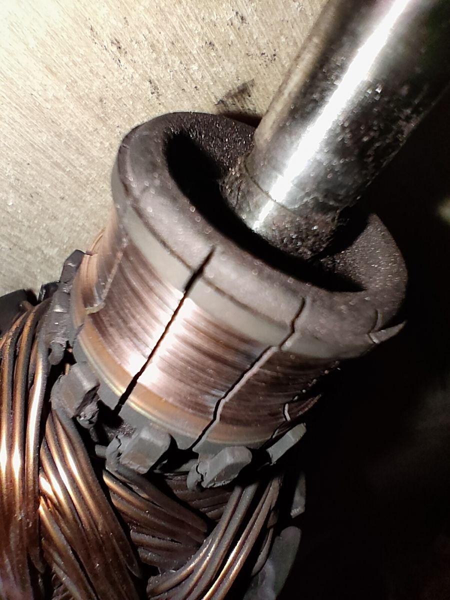

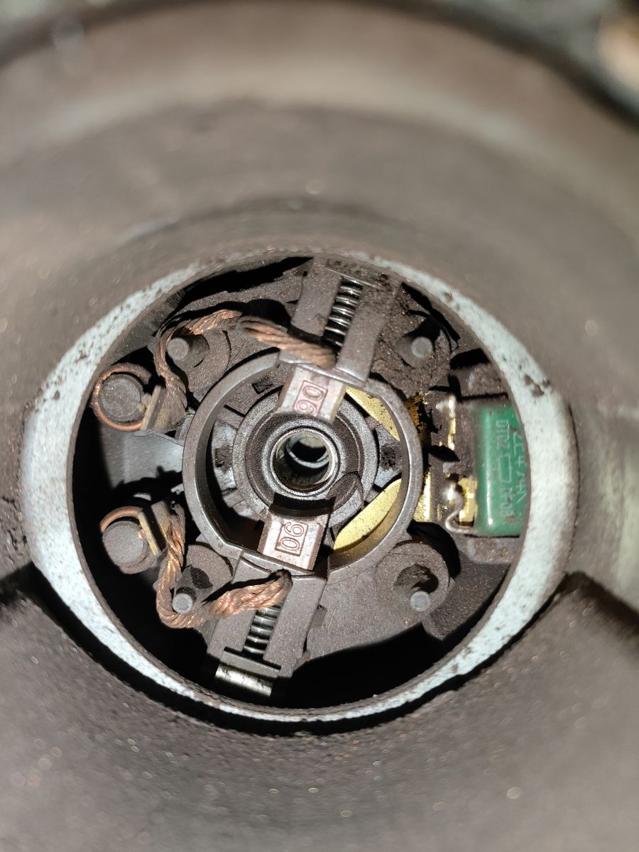

    Wymontowałem dmuchawę, kręci się lekko, niestety konstrukcja nierozbieralna i nie ma jak dostać się do szczotek. W zwiazku z tym zamówiłem nowy zamiennik i zamontowalem, na razie działa. Wymontowanie i zamontowanie nie jest skomplikowane, ale wymaga umiejętności akrobatycznych, trzeba nurkować pod deskę rozdzielczą od strony pasażera, bardzo złe dojście, szczególnie przy moich gabarytach.
    Po rozebraniu dmuchawy okazało się, że silnik cały był pokryty pyłem miedziano grafitowym, a szczotki wyszlifowały w komutatorze głęboki rowek. Renault Fluence - Problem z dmuchawą nawiewu, nie działa poprawnie

    Zużyty silnik dmuchawy, wymiana na nowy.
