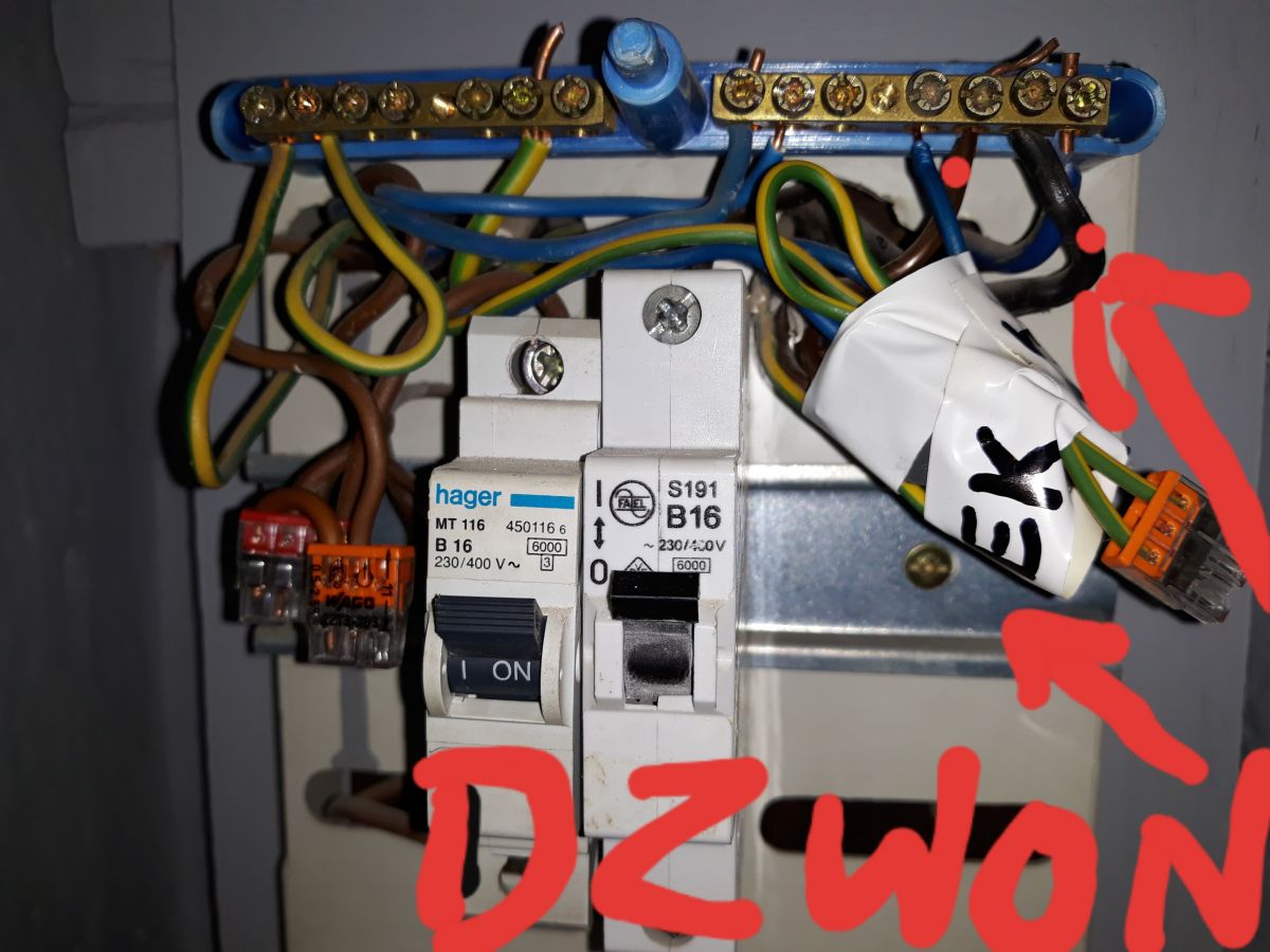

    Ile i jakich przewodów przychodzi z klatki do Twojego mieszkania?
    Pokaż zdjęcie rozdzielnicy z widocznymi kablami.
    Jaki jest układ sieci w budynku? TN-C, TN-S, TT?
    Standardowo 3, brązowy, niebieski i żółto-zielony. Sa z tyłu licznika który jest na stałe i ich nie widać.
    To co owinąłem biała taśma izolacyjna to przewody od dzwonka. i te zaznaczone czerwoną kropka to też przewody od dzwonka. Cała ta instalacja dzwonka jest w ogóle jakaś pop********a ale jej na razie nie ruszam. tylko zebrałem w całość je wszystkie, żeby mi się z tymi od kuchni i łazienki nie mieszały.
    Nie tylko instalacja od dzwonka jest zła. Cała instalacja jest bardzo kiepska i niebezpieczna.
    Remont tego mieszkania był tylko powierzchowny i "po taniości".
    Musisz wybrać. Albo lustro robione na wymiar albo życie żony i dziecka.

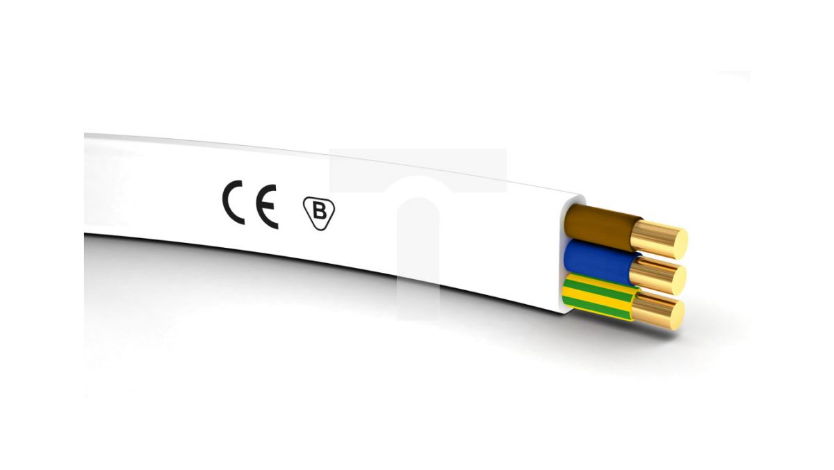

    Wiec to jest TN-S.
    W instlalcji TN-S nie można robić zerowania.
    Bo jest to zagrożenie.
    Sprawdzenie uziemienia kuchni - mostek od N do PE w gniazdku, czy bezpieczne rozwiązanie?
    To co jest na zdjęciu to kpina i partacwo.
    Nie spełnia wymagań.
    Brak RCD nawet na łazienkę.

    Pozwoliłem sobie umieścić twoje zdjęcie w tym temacie
    https://www.elektroda.pl/rtvforum/topic2660237-2760.html#20480598
    W sumie to nie wiem czy będziesz umiał dobrze dobrze rozpoznać czy jest ona w kategorii dobrych czy złych instalacji. Nie wiem czy twoja wiedza pozwala dobrze ocenić.
    Po co zabierasz się za coś co ciebie przerasta? Na lustra na wymiar masz bo je widać a spartolonej instalacji nie widać to może być niebezpieczna?
    To co zrobiłeś ty i były właściciel to nie ma nic wspólnego z dobrą i bezpieczną instlacją.
    Szkoda, że pan który sprawdza instalację ze spółdzielni czy wspólnoty nie podchodzi do tego rzetelnie. Z drugiej strony nie ma się czemu dziwić, za kilka czy kilkanaście PLN-ów od mieszkania łącznie z wypisaniem protokołu każdy miałby wyjeb..e. Poza tym ma tylko taki zakres od wspólnoty.
    Jak już lecimy przysłowiami to znam jeszcze jedno
    "Nie uważałeś jak robiłeś to teraz rób jak uważasz".
    Instalacja jest kompletnie spartolona wykonana niezgodnie z normami i prawem.
