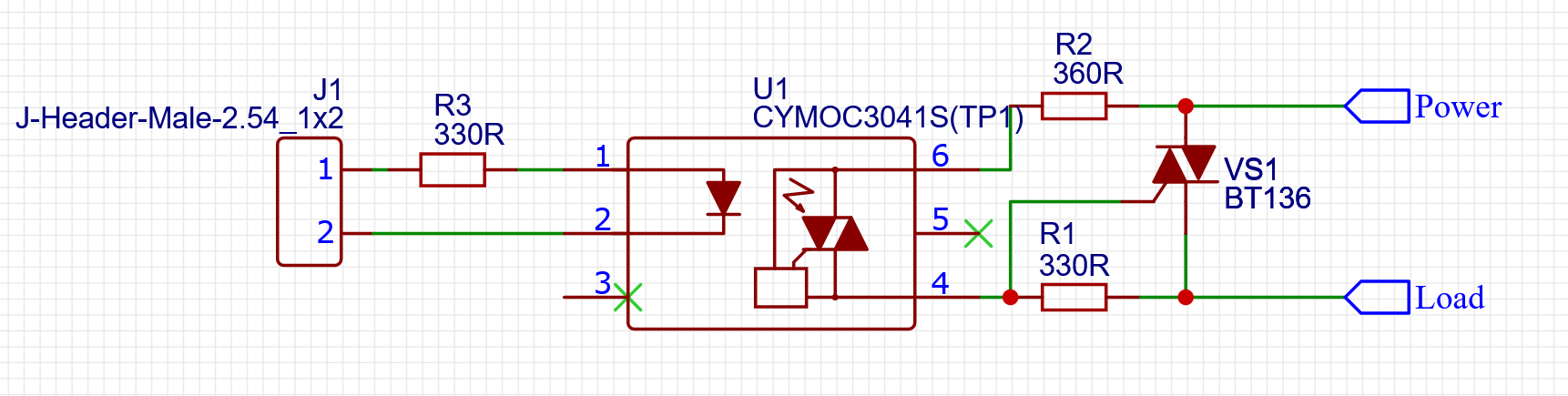

    Podłączając kolejny własnej konstrukcji kontroler wifi, m. inn. sterujący światłem (esp32+MOC3063+BT137) napotkałem na dziwny problem, który nie występował do tej pory w kilkunastu innych tego typu konstrukcjach.
    Mianowicie sterowane światło czasem "miga" na ułamek sekundy przy włączaniu innych urządzeń (prawdopodobnie na tej samej linii 230v).
    Najczęściej, ale nie tylko, efekt ten obserwuję przy włączaniu oddzielnego oświetlenia LED z porządnym zasilaczem, który przy włączaniu generuje pewnie spory impuls prądowy przy ładowaniu kondensatorów. Włączam te całkiem osobne LEDy- światła sterowane triakiem migną raz, potem przy włączaniu i wyłączaniu już nie migają. Dopiero po jakimś czasie (pewnie jak rozładują się kondensatory w zasilaczu), znowu światło mignie przy pierwszym włączaniu.
    Wygląda więc na to że jest to spowodowane impulsem prądowym w linii 230v, ktoś się z tym spotkał i może wie jak taki efekt można by wyeliminować? Włącznik z MOC3063+BT137 "błyska" przy włączaniu innych urządzeń w sieci

    Pokaż nam schemat, pokaż, jak wygląda układ przeciwzakłóceniowy, ogólnie pokaż konstrukcję urządzenia, który tak nie lubi włączników światła i BT137 :)

    Hmm, opis i schemat jest w pierwszym poście.
    Jest też informacja że inne urządzenia na tym schemacie działają grzecznie i poprawnie jak twoje pralki (ogólnie ponad 10 szt. z takimi samymi kluczami na triaku). Problem miałem tylko w tym konkretnym miejscu instalacji, ale dzięki poradzie @pawlik118 znaleźliśmy skuteczne obejście.
    Pewnie źródłowy problem leży w instalacji - np. jakieś słabe połączenie w którejś z puszek po drodze powodujące skokowy spadek napięcia przy włączaniu innych urządzeń. BT137 nie jest na takie zakłócenie odporny, a BTA jest, i o to mi chodziło.

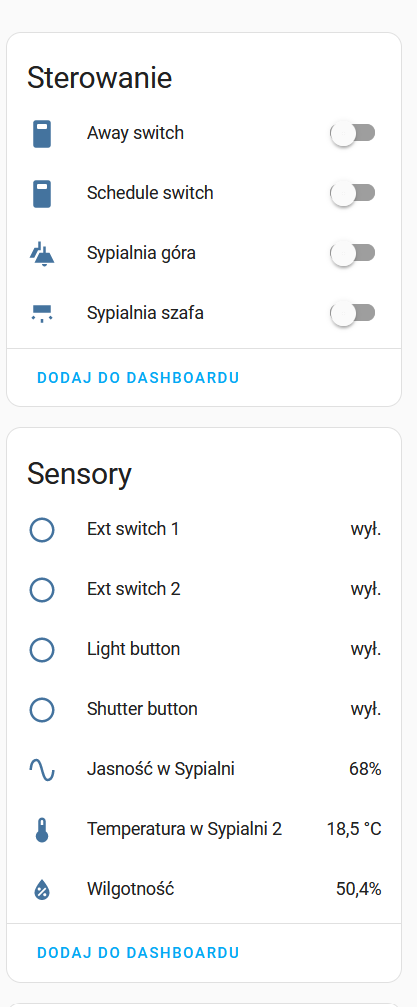

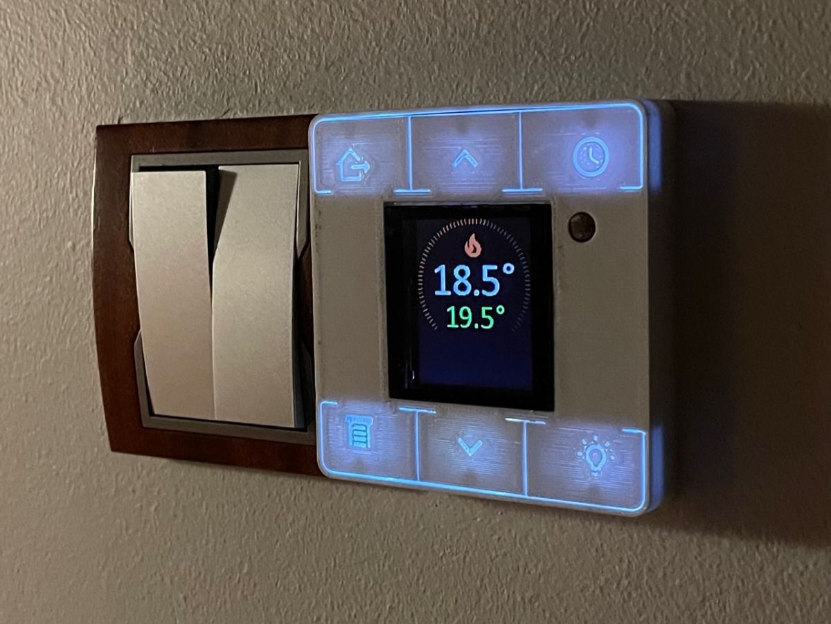

    A zdjęciami które miałem pod ręką zawsze mogę się pochwalić, żeby zobrazować nad czym pracowałem. Na pierwszym zdjęciu kontroler umieszczony jest w puszce podwójnego włącznika, zwykły włącznik obok podłączony jest do GPIO ESP, a światła sterowane właśnie kluczami na triakach.
    Działa, wątek można zamknąć.
